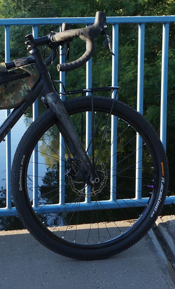

Da ich mir gerade aus meinem alten Gravel-Rahmen ein Alltags-Flatbar Bike zusammenschustere bin ich auf der Suche nach einem Frontträger mit Plattform um dort einen Drahtkorb oder ähnliches für kleiner Einkäufe zu befestigen.
Meine Gabel hat jedoch nur die Halterungen für die Schutzblechmontage.
Die beengte Reifenfreiheit für 28", obwohl für die Größe beworben, kann ich bestätigen.
Mit 27,5 x 2,0" sieht es hingegen so aus:
Wenn ich das Bild richtig interpretiere, wurde hier der Bor Yueh Träger ebenfalls an der Schutzblechaufnahme verbaut.
Könnte mein Vorhaben also mit diesem Träger funktionieren?
Reifenfreiheit sollte kein Problem sein 35mm Reifen.
Vielen Dank für die Erhellung eines Unwissenden! :D
Das läuft. Solltest halt keine Bierkisten einladen. Auf meinem Bild oben drüber ist ein 42er Conti montiert und es geht gerade so ein Blatt Papier durch.

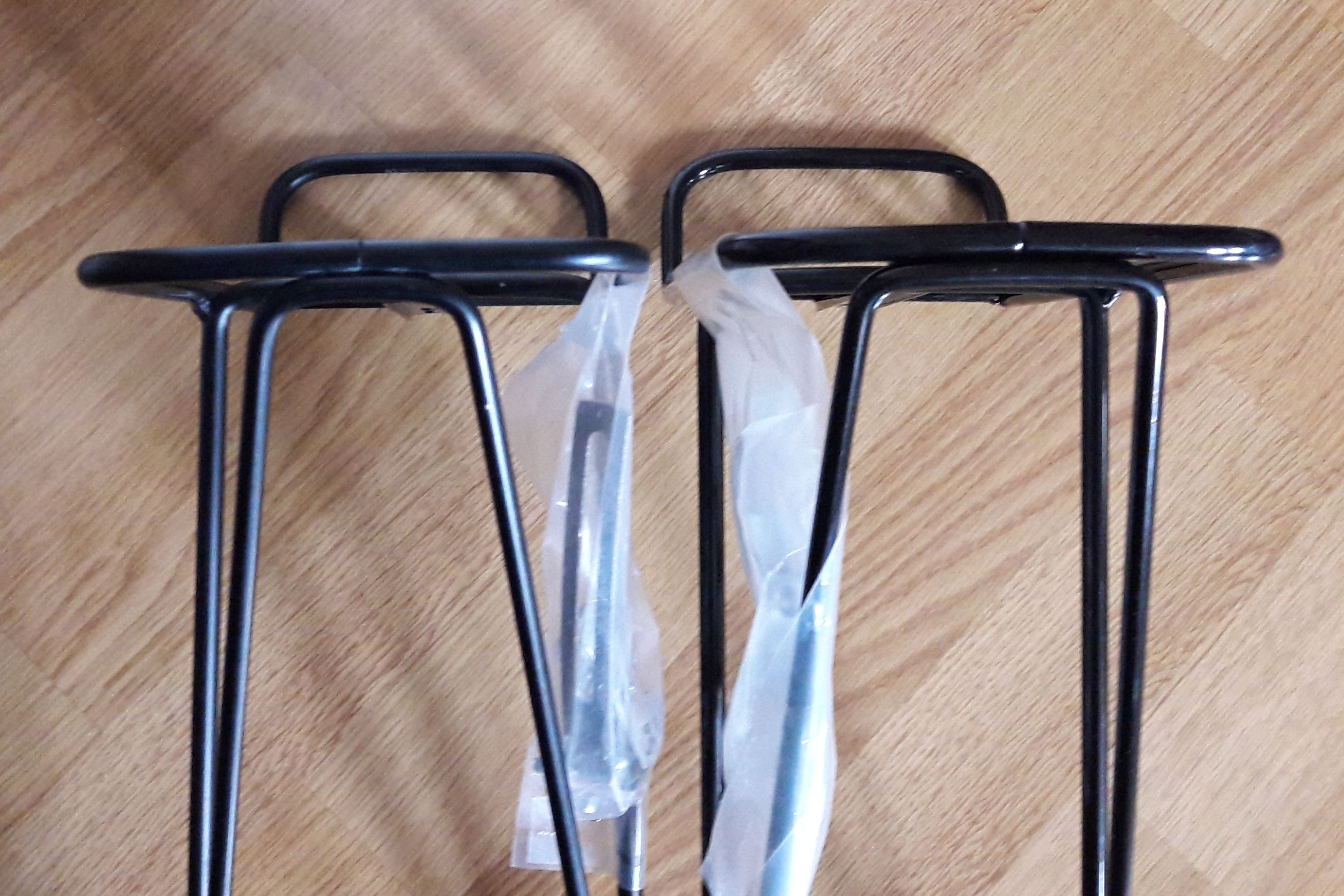

Zwar ist die Höhe bei 28", wie schon angemerkt wurde, ab 40c dann langsam knapp, aber mit dem verlinkten, schwarz glänzenden Träger bist du zumindest in der Breite nicht limitiert. Da gehen dann auch 27,5 x 2,25" durch (sorry für das schlechte Bild):
Da gibt es offensichtlich Unterschiede, obwohl die Produktbezeichnung gleich ist, habe die matte Variante, also diesen hier.
Ich habe den Träger aus meinem Link einfach mal bestellt. Für unter 25 Euro mit Versand kann nicht viel passieren.
