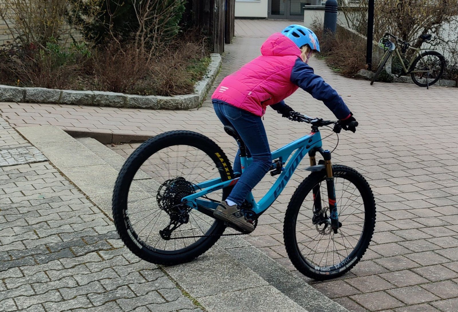

Und es ist das Pivot geworden... Sie war sofort verliebt, sitzt ganz gut drauf und kommt gut klar bisher.
Fahrwerktuning steht noch an, abspecken muss das Ding auch noch, schmalerer Lenker... Aber gute Ausgangsbasis.
Neu wäre es wohl dezent über Budget gewesen, aber so war es ok. Und jetzt dürfte es wohl auch die nächsten 20cm reichen.
Sieht schick aus, was kostet das Ding denn? Sieht leider sehr teuer aus. Auf der pivot Website konnte Ichs leider nicht finden.
Neu wäre es mir zu teuer gewesen, gebraucht hab ich's für einen guten Kurs bekommen.
Die Farbe gibt's aktuell wohl nicht mehr, das Bike ist trotzdem gut für (noch) nicht so groß gewachsene...
https://eu.pivotcycles.com/products/mach-6
Solemn
War verwirrt vom Hinterbau. Der ist ja Mal so gar nicht pivot trail bike typisch, oder irre ich mich? Ich kann mich nur an Dämpfer vor dem Sitzrohr wie beim Propain Tyee oder Canoyn Strive erinnern
