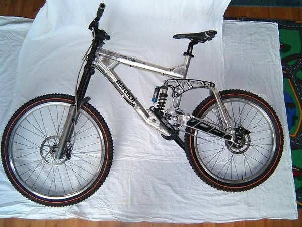

Gibt es denn Bilder von dem Messerahmen von Alutech?
Würde mich mal interessieren.

Klar gibt es auch Bilder vom Alutech-Rahmen.

genau diesen Rahmen meine ich. Den habe ich schon mehrfach auf Fotos gesehen, aber es gibt auf der Alutech-Site keine weiteren Infos dazu.

Auf der Alutechseite gibt es nur dieses Foto in den news und den Hinweis in der Preisliste (verfügbar ab Sept.2004).
Ich habe letzten Jürgen schonmal per mail gefragt aber bisher keine Antwort bekommen aber "JohG" hat im letzten Threat bestätigt das der Rahmen gebaut wird.
