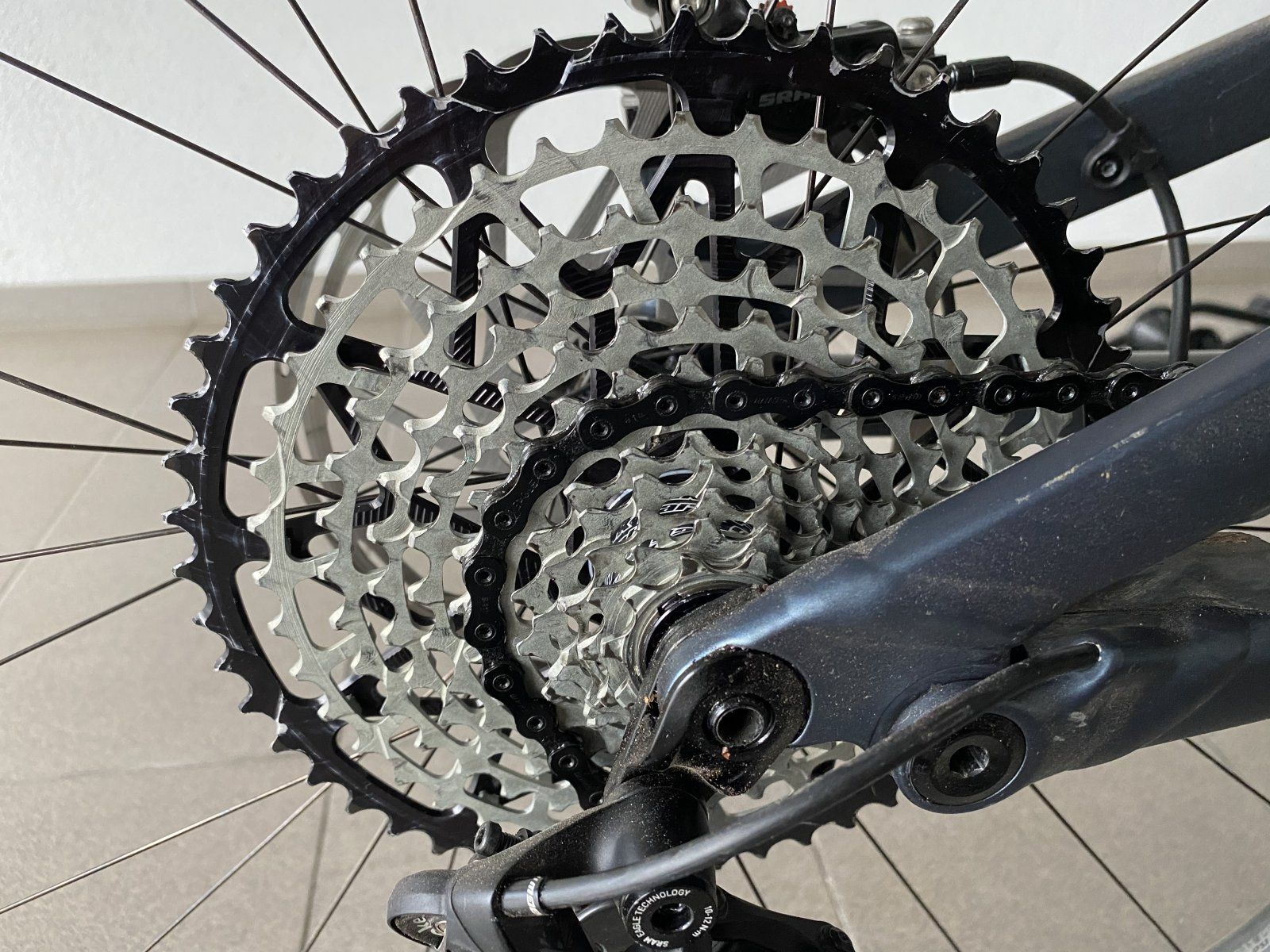

Ich kann noch nichts zum Thema Langzeiterfahrungen beitragen, aber zur Schaltqualität.
Habe gerade statt der SRAM X01 Eagle XG-1295 10-50 Kassette die Garbaruk 10-52 montiert. Schaltung ist SRAM XX1 Eagle. Ich kann keinerlei Verschlechterung zur SRAM Kassette feststellen, würde sogar sagen es schaltet leiser. Das hängt ja immer ein bisschen mit Resonanzen zusammen - meine ethirteen 9-46 zum Beispiel ist deutlich gong-artiger.
Optisch find ich die Garbaruk auch sehr schön - wenigstens keine Beschichtung, die sich mit der Zeit eh ablöst!

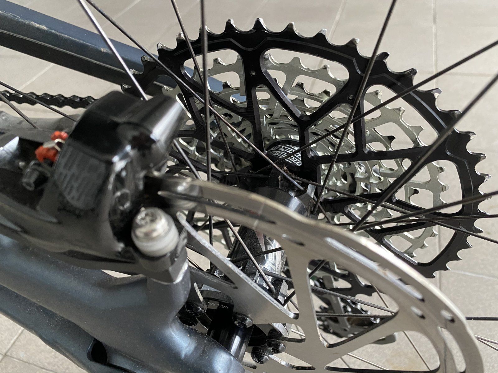

Also ich fahr die 10-48 seit etwas mehr als einem Jahr an meinen Nomad 4.0. irgendwas um die 30.000hm, evtl auch mehr. Ich hab die nie richtig sauber eingestellt bekommen. Es schalten lustigerweise immer 2-3 Gänge nicht sauber, der Rest schon. Von Auge kann ich keine falschen Masse erkennen. Auch nach Besuch meines Freundlichen fürs Fahrrad, dem ich alles zutraue, hats nicht sauber geschaltet. Das ganze mit ner eagle AXS. bin jetzt mit dem Latein am Ende, und beginne nun mal mit ner SRAM kassette zu vergleichen
Ich gehe davon aus du hast ein Sram Schaltwerk benutzt ?

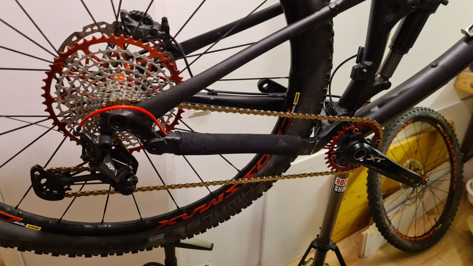

So bisher bin ich begeistert. GARBARUK 12 Fach mit HG Freilauf-Körper, M8100 Schaltwerk & Schalthebel und Kette KMC Gold 12 Fach.
Funktioniert und schaltet hervorragend. (Bisher nur im Radelständer)
Keine Misshifting, Rückwärtstreten alle Ritzel, Doppelklick (downshift), mehrfach 1-4 (upshift)
Fahre an einem anderen Radl:
M9100 Komplett:
Natürlich schaltet diese Kombo irgendwie besser; sprich gefühlt noch geschmeidiger. Aber der Preis Unterschied ist nicht gerechtfertigt...
Ich korrigiere mich: "der Preis ist für Otto-Normalverbraucher nicht gerechtfertigt"
Wer die Kohle hat; die M9100 ist die beste Schaltung die man für Geld kaufen kann.
Ich persönlich werde bei Garbaruk öfter einkaufen...
