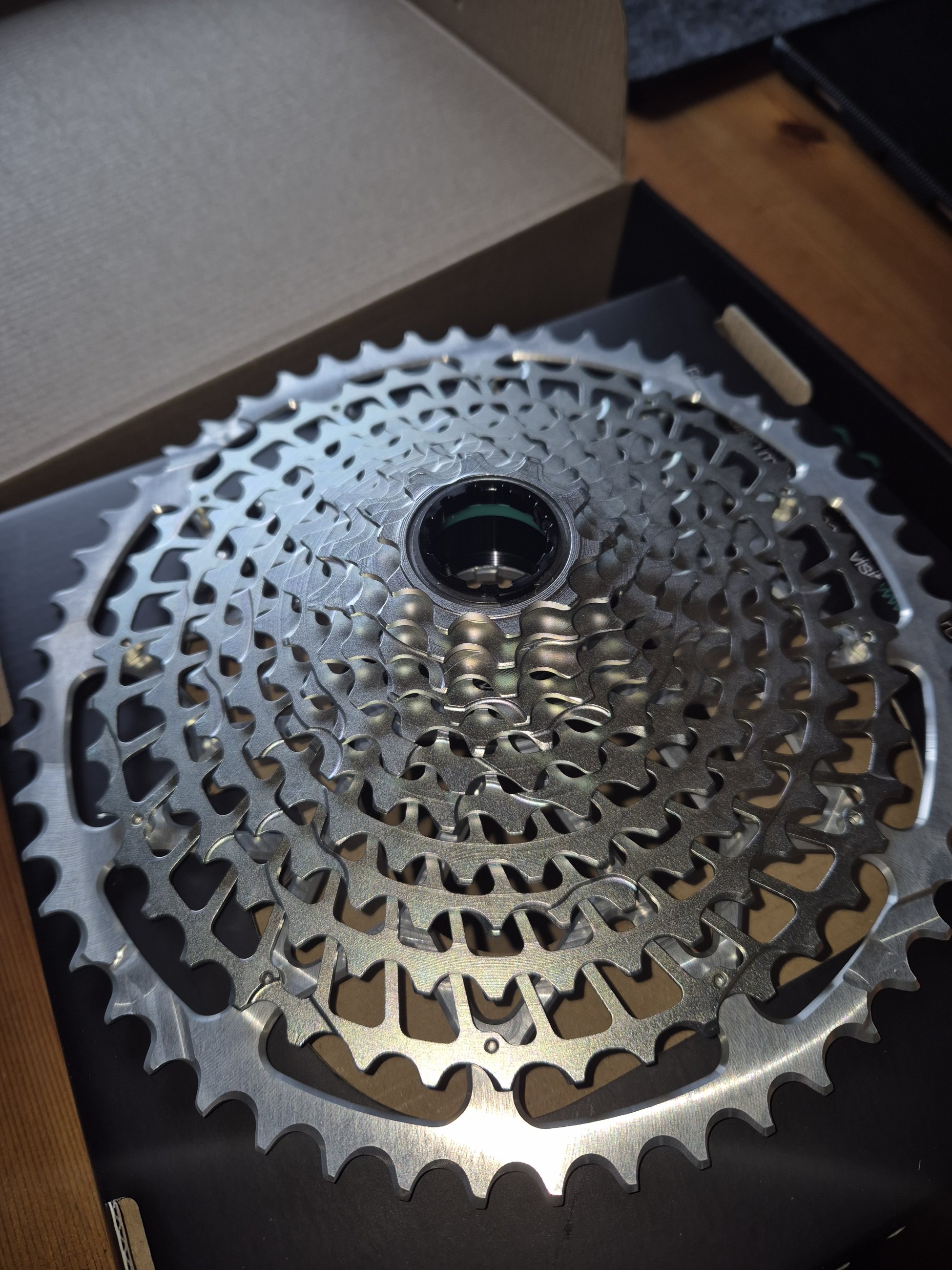

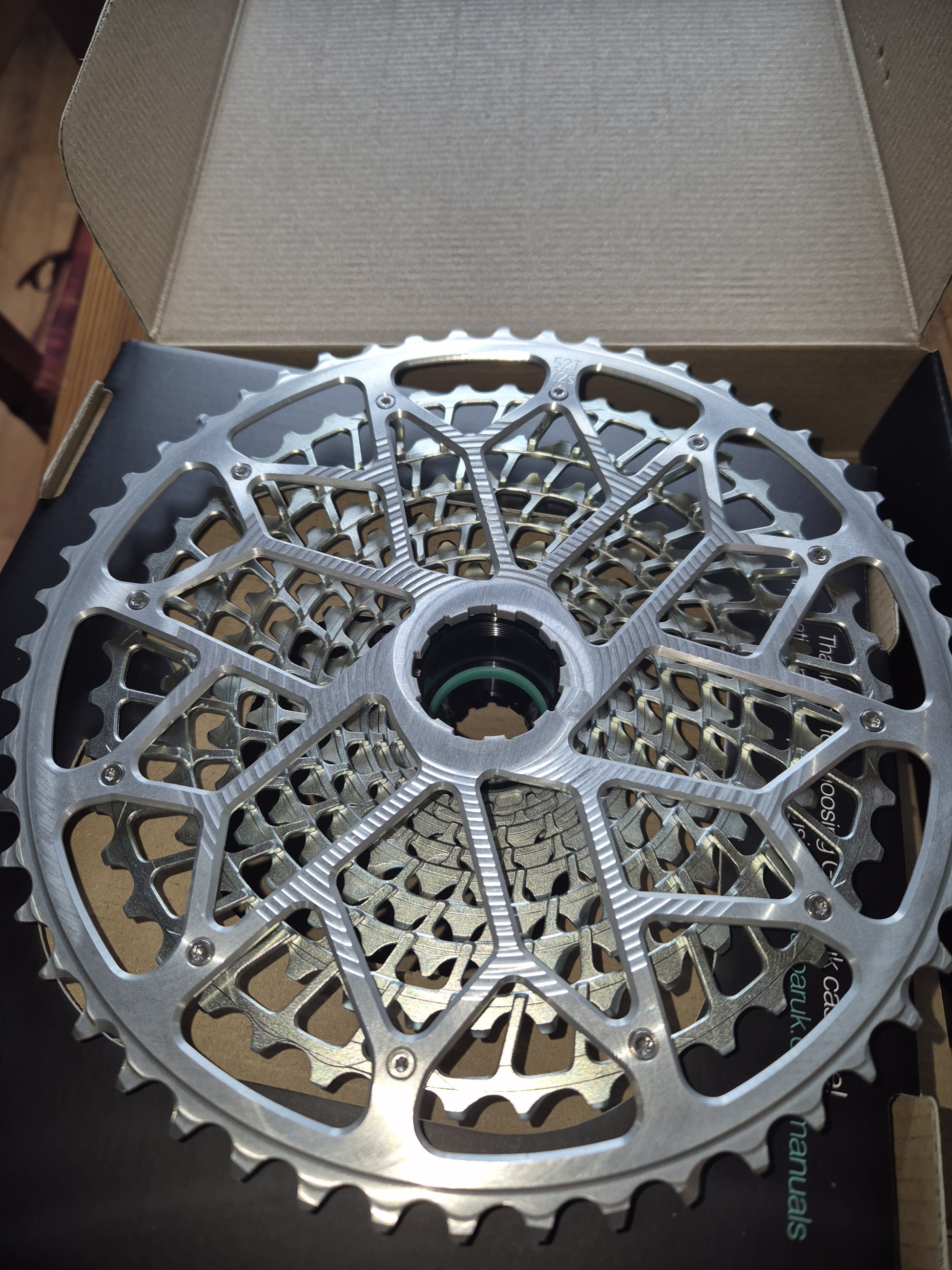

Garbaruk 12-fach Kassette

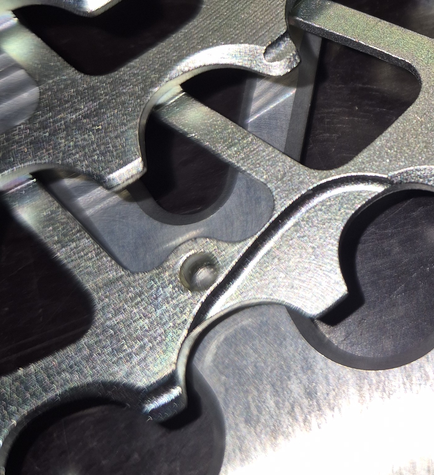

Die Kontaktfläche zwischen Garbaruk-Kassette und Freilaufprofil ist relativ klein, da kann schnell Spiel in der Verzahnung entstehen. Habe meine Kassette daher an der hinteren Verzahnung mit Locktite gesichert.
Was mir noch aufgefallen ist das große Ritzel ist verschraubt und nicht geniete wie ich hier gelesen hab.
Kette hat die maximale Länge, die 52 sind für das XTR Schaltwerk gerade noch möglich.
Bin ne runde um den Block gefahren, funktioniert tadellos.👍
Besser als die Kombination mit einer XX1 10-50.
