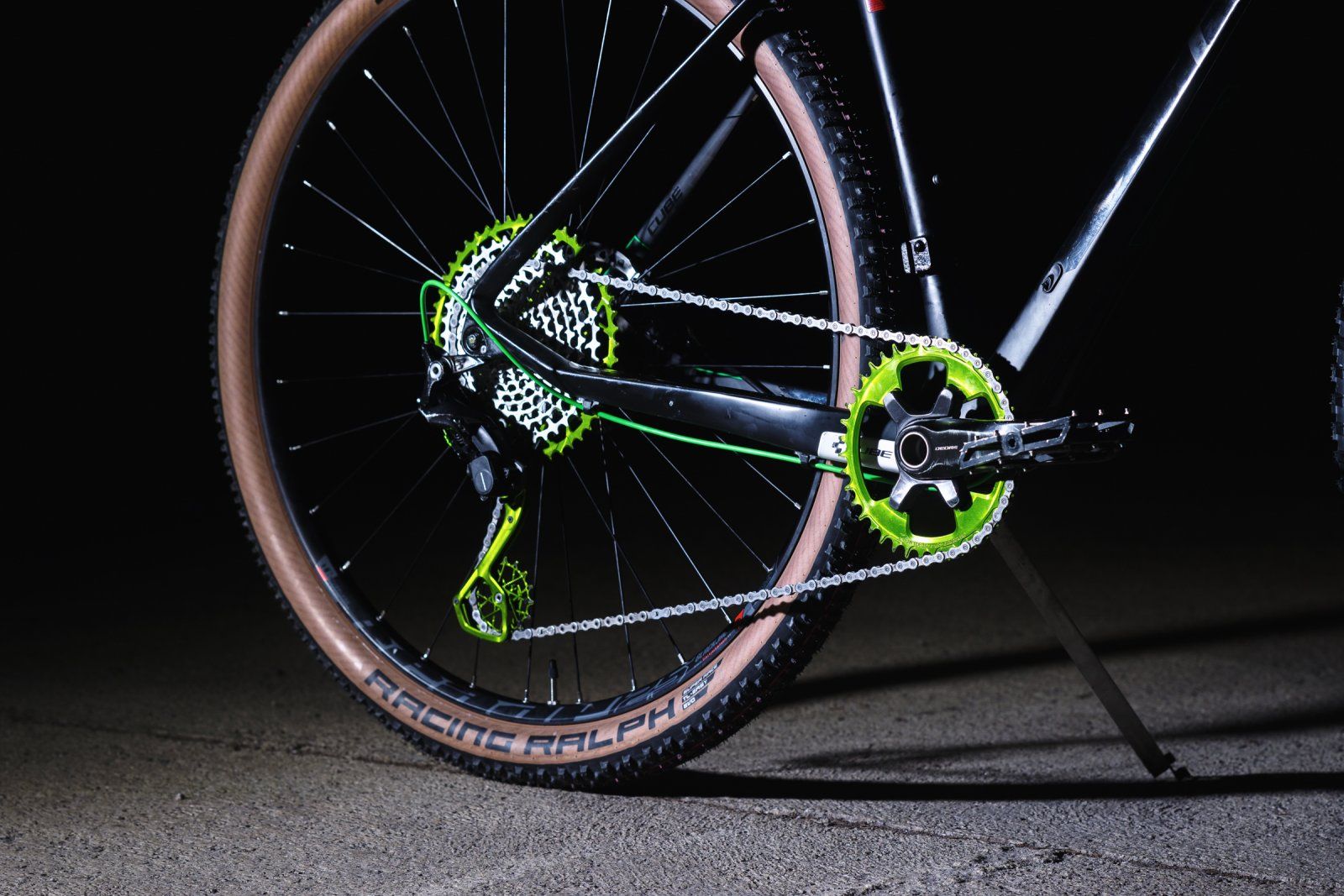

Ja, Hope Pro 4 Boost Nabe mit dem MS Freilauf, um auch die Option zu haben z. B. auf XTR- oder XT-Kassette zu wechseln, dann Garbaruk 12-f MS und XTR-Schaltwerk / Trigger.Ist das die Shimano MS Version?
Danke.Ja, Hope Pro 4 Boost Nabe mit dem MS Freilauf, um auch die Option zu haben z. B. auf XTR- oder XT-Kassette zu wechseln, dann Garbaruk 12-f MS und XTR-Schaltwerk / Trigger.
Dann weiter im Drivetrain vorne Hope Evo Kurbel im Hop T47 Innenlager mit Garbaruk DM Kettenblatt.
