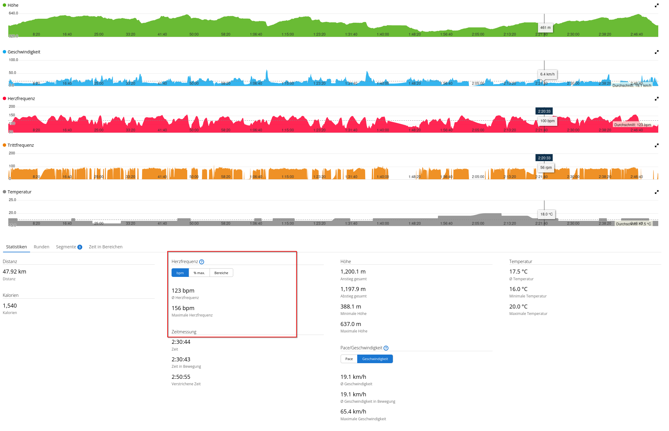

Hat hier zufällig jemand einen Garmin Edge und ein Bosch Smart eBike?
Aktuell fahre ich am Hardtail den Quarq Powermeter und am Tacx Neo mit dem 1040 meine Trainings. Hierbei wird seitens Garmin die Trainingsbelastung auch korrekt aufgezeichnet.
Ich frage mich aber, da Bosch die Daten ja nicht offen legt, wie ich am besten die Trainingsbelastung am eBike aufzeichne und mit in die restlichen Daten fließen lase. Herzfrequenz, Geschindigkeit und Pulse kriegt man ja mit externen Sensoren gut aufgezeichnet, nur liefert zumindest bei mir Garmin dann keine Trainingsbelastung.
Hab ich da nen Gedankenfehler, dass er nur in Verbindung mit den Wattzahlen diese berechnen kann?
Falls ja, hat da jemand einen Tipp wie man das am besten realisiert? Bosch Flow App ist vorhanden.
Die Runde hatte ich mit nem Rox aufgezeichnet und dann bei Garmin importiert, da ich noch keine passende Halterung für den 1040er am 35mm Lenker habe, das wird was eng im Cockpit.
Danke

Ich glaube, das ist bei Garmin alles fest verdrahtet. Wenn die Leistung beim Edge nicht ankommt, dann kann er bei radbasierten Einheiten die Trainingsbelastung nicht bestimmen. Ja, die Leistung als Datenreihe ist bei radbasierten Aktivitäten zwingend.
Und leider muss der Edge auf die Leistungsdaten direkt zurgreifen können. Selbst wenn Du in der Bosch Anwendung eine Fit File Activity mit Leistungswerten exportieren könntest, um diese Fit Activity dann in Garmin Connect zu importieren, wird das m.W. leider nicht zu einer Berechnung der Trainingsbelastung führen. Muss m.W. alles im Edge selbst erfolgen.
Kann das Bosch System vielleicht die Leistungswerte per ANT+ Protokoll an den Edge übergeben, also quasi als externer Powermesssensor fungieren? Dann wäre das die Lösung Deines Problems.
Das war früher in der Tat so, seit einiger Zeit akzeptiert Connect aber wohl auch importierte Daten, die von anderen Geräten stammen. Zwingend erforderlich bei radbasierten Aktivitäten ist im skizzierten Fall aber wohl definitiv die Leistung.
Ja, Garmin war bzgl. des Imports von fremden Fit Files sehr wählerisch. Mitunter musste man aber nur die Reihenfolge der Messages im Fit File leicht ändern und die selben Fit Files wurden dann problemlos importiert.
Aber meines Wissens haben manuell importierte Fit Files weiterhin keinen (positiven) Einfluß auf die Berechnung der Trainingsbelastung. Ich glaube, das muss nach wie vor direkt im Gerät erfolgen. Und dafür müssen bei radbasierten Aktivitäten Leistungsdaten vorliegen, also der Edge mit einem Leistungsmesser gekoppelt sein. Die Frage ist, ob Bosch das irgendwie ermöglicht, die Leistungsdaten während der Aufzeichnung weiterzugeben.
Ich habe mir das von der Flow App exportierte Fit File mal angeschaut. Das enthält die Leistungsdaten, Trittfrequenz und so. Nur leider weigert sich Garmin Connect die Datei zu importieren, irgendwas stimmt da nicht :streit:
Das GPX kann importiert werden, zeigt aber keine Leistungsdaten und bei der Geschwindigkeit hab ich so meine Zweifel...
Teilweise ist Garmin nach wie vor wählerisch was den manuellen Import von Fit Files betrifft.
Einige sogenannte Messages müssen unbedingt im Fit File enhalten sein, sonst weigert sich Connect diese entgegen zu nehmen. Also die Fit Files müssen in einer bestimmten Struktur geschrieben werden, auch wenn das Format eigentlich wenig Vorgaben macht. Gibt sicherlich Möglichkeiten das mit der Flow App generierte Fit File kompatibel zu machen.
Das wäre aber nur die erste Hürde, wie gesagt, ich glaube, manuell importierte Aktivitäten werden bei den internen Fitness-Berechnungen nicht beachtet. Es sei denn, Garmin hätte das geändert.
Danke für euren Input. Dann kann ich zumindest die Überlegung nen älteren gebrauchten Garmin für das Rad zu kaufen erstmal begraben. Allerdings weicht der Bosch bei 50km Strecke 2km zuviel nach oben ab.
Steht und fällt halt alles damit, die Leistungsdaten in den Edge zu bekommen. Aber ein älterer Edge wird vermutlich auch nicht helfen, denn für die Berechnung des Trainingszustands wird's imho einen aktuellen Edge benötigen.
Versuch einmal hier die Datei zu "korrigieren". https://www.fitfiletools.com/#/top

Habe gestern gesehen, dass ich in dieser Sache mit einem User aus dem pedelecforum, der meine Android App nutzt, mal in Kontakt gestanden hatte. Ist aber schon eine Weile her.
Aus der Erinnerung heraus: bei den mit der Flow App generierten Fit Files fehlte die Activity Message im Fit File. Das war der Grund, weshalb der Garmin Connect Webservice den Import der Fit Files verweigert.
Ansonsten waren die Fit Files etwas seltsam strukturiert und eine Datenreihe fehlte (Herzfrequenz?). Man kann man streiten, ob die Flow App Fit Files korrekt 'formatiert' sind oder nicht.
Die Activity Message ist aber für den Import in Garmin Connect zwingend, auch wenn in dieser Message keine essentiellen Parameter enthalten sind und die meisten Auswertungsprogramme keine Probleme haben, Fit Files, die jene abschließende Activity Message nicht enthalten, korrekt zu handeln.
Irgendwo müsste ich auch noch einen interessanten Link für Bosch User haben, der das alles ausführlich behandelt. Den reiche ich nach, falls ich ihn finde.
Aus der Erinnerung heraus: bei den mit der Flow App generierten Fit Files fehlte die Activity Message im Fit File. Das war der Grund, weshalb die GarminConnect den Import der Fit Files verweigert.
Die Activity Message ist aber für den Import in GarminConnect zwingend, auch wenn in dieser Message nicht keinen essentielles Parameter enthalten sind und die meisten Auswertungsprogramme keine Probleme haben, Fit Files, die jene abschließende Activity Message nicht enthalten, korrekt zu handeln.
Irgendwo müsste ich auch noch einen interessanten Link für Bosch User haben, der das alles ausführlich erläutert. Den reiche ich nach, falls ich ihn finde.
Habe den Link gefunden. Für Bosch User vielleicht lesenwert.
Hier wird das alles sehr detailiert erklärt: https://hacdias.com/2023/10/11/processing-bosch-ebike-flow-fit-files/
PS: Was der aktuelle Stand in dieser Sache ist, weiß ich natürlich nicht. Wird ja sicherlich das ein oder andere Update gegeben haben.
