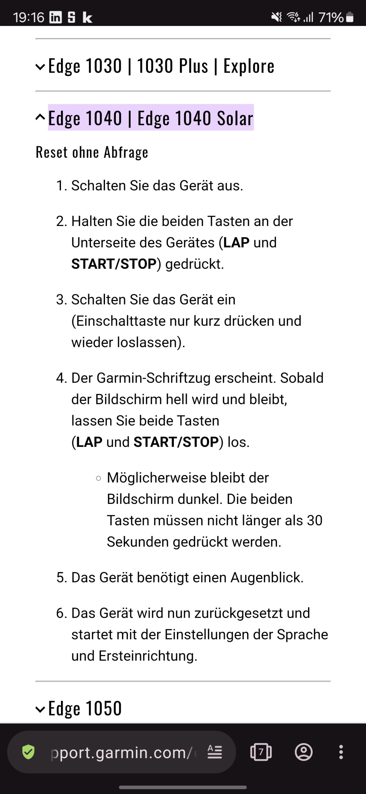

Nur Startknopf reicht manchmal nicht:

versuch mal.:
Booting my 1040 holding down the lap button to enter "USB mass storage mode"
Lap button gedrückt halten dann power button drücken und nach einigen sek lap button loslassen.
