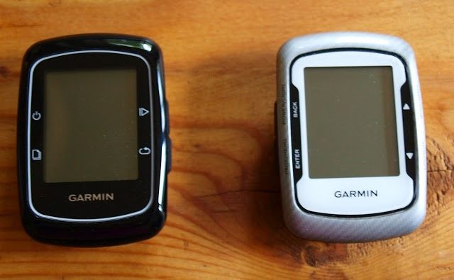

Hallo Zusammen,
ich stehe vor einer Kaufentscheidung für einen GPS-Tacho. Der Garmin Edge 200 würde mir eigentlich zusagen, leider hat dieser nicht den Herzfrequenzgeber drin. Deshalb bin ich auf den 500er gekommen, leider gefällt mir das Gerät optisch rein gar nicht von den Farben her. Einfach nur "schwarz", eben so wie der 200 würde mir gefallen.
Daher die Frage, hat jemand schon heraus gefunden ob der Gehäuse-Deckel vom Edge 200 auf den Edge 500 passt?
Soll angeblich die gleiche Größe vom Gehäuse haben, zumindest stimmen die Maße überein.
Hallo Zusammen,
Soll angeblich die gleiche Größe vom Gehäuse haben.
Es gibt den 500 schwarz-weiß, also die blauen Applikatioen dann schwarz.
Das Gehäuse tauschen ist leider mit Risiken verbunden. Ich habe mir ein schwarz-weißes Demo-Gehäuse besorgt. Leider sind Akku, Sensoren, Kabel im unteren Teil des Gehäuses verklebt. Die Sachen entfernen ist schon schwierig, ordentlich wieder neu verkleben auch. Ich habe es mir gespart. Garmin repariert nicht, gibt immer nur Austausch. Wenn man datt Ding mal offen hatte, weiß man wieso.
Meine Empfehlung, besorg dir die schwarz-weiße Variante.
Die schwarz-weiß Variante ist optisch zwar etwas besser, aber halt immer noch nicht schwarz. Außerdem empfinde ich das eher als grau statt weiß.
Es gibt ja auch noch die schwarz-rot Version, aber leider mit rot.
Aber danke für die Info, ich werde wohl mal den Service bei Garmin anfragen, vielleicht können die mir einen Tipp geben.

http://faqload.com/faqs/bicycle-components/misc/garmin-edge-500-disassembly
Also wenn ich mir den Artikel ansehe, müsste doch die Oberseite problemlos zu wechseln sein. Genau diese will ich eben in schwarz haben.
Oder sowas, ging natürlich auch, wobei unnötiges Gewicht an Bord kommt :rolleyes:
http://www.ebay.com/bhp/garmin-edge-500-case
Die Oberseite ja, und die schöne blaue Gummierung am unteren Teil?
Das sieht aus wie gewollt aber nicht gekonnt.
Ob die Oberseite des 20 passt, kann ich dir leider nicht sagen.
Aber da du ja offensichtlich beide da liegen hat, nimm einfach nen Schraubendreher in Hand.
Achso - zu den "Kondomen", meins wärs nicht, aber schau vor allen Dingen dann, ob sich die Tasten noch vernünftig bedienen lassen. Sind so schon etwas frickelig.
Nein ich habe noch kein Gerät hier liegen, Bilder sind aus dem Netz.
Natürlich würde ich das Black-Modell nehmen, da sind die Knöpfe ja schwarz.
Einen 5er Torx-Dreher und die Oberseite in schwarz, sollte klappen.
Bin schon bei ebay unterwegs und suche eine Oberschale.
