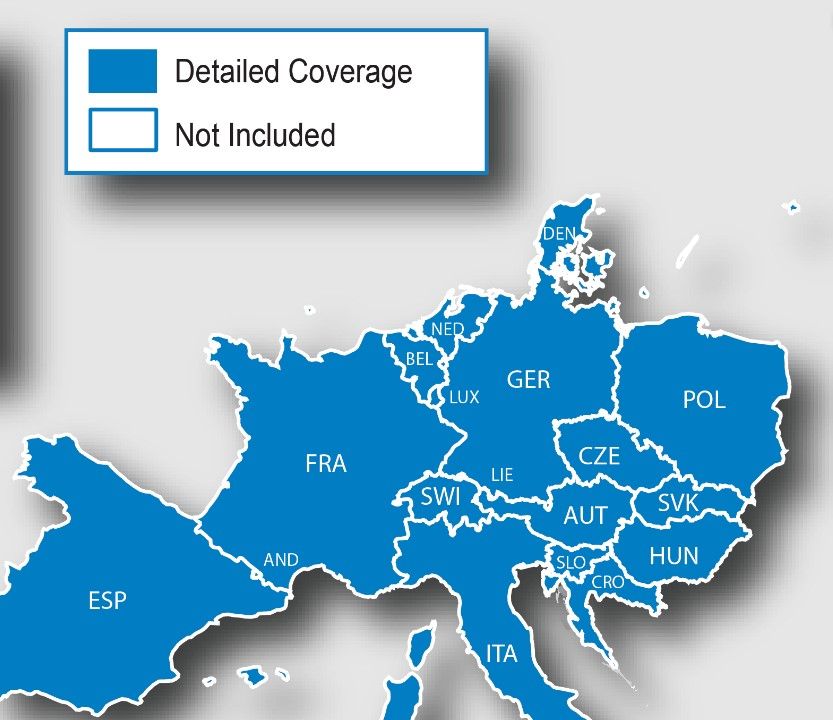

Schau dir mal die Bilder der Regionen genau an.
Hier ein Beispiel. "Detailed Coverage" ist das Zauberwort.

Aus der Gary Burrell and Min H. Kao / Garmin / Kansas oder ISS Perspektive ist diese Region halt "n Fliegenschi§" und ganz sicher nicht weiter zu untergliedern. Für nen Ami sind das doch peanut distances ...
Den "Begriff" Detaild Coverage gibt es bei Garmin, seit die Karten verkaufen, heißt für mich erst mal nix anderes als eben das - detailierte Informationen - also kleinere Straßen und Adressen. ANders die Basemaps, die nur Hauptstrßen haben.
Ich lasse mich auch gerne eines besseren belehren - wo steht da, dass alle oder mehrere dieser Karten einzeln installiert wären?
