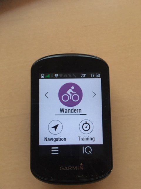

Hi, vielleicht kann mir jemand meine Frage beantworten ich bin im Netz nicht fündig geworden oder auf der Garmin-Seite. In verschiedenen Tests zum 1030er wurde erwähnt, dass man ihn auch beim Wandern nehmen kann, da hierfür eine Option eingefügt wurde.
Nun meine Frage hat der 830er auch diese Wanderoption integriert?
Habe gerade mal nachgeschaut, original gibt es die Aktivitätsprofile Rennrad, Mountainbike, Indoor, Gravel, Cyclocross, Arbeitsweg , Tourenrad, E-Bike und E-Mountainbike.Du kannst aber einfach ein Profil umbenennen und konfigurieren wie du willst.
Beim Wandern ausprobiert habe ich es allerdings noch nicht, wüsste aber nicht warum es nicht funktionieren sollte. Hatte vorher ein Edge Touring das habe ich auch zum Wandern benutzt, ging problemlos.
Ist halt kein Wanderer als Bild hinterlegt.
Danke für die Info. Dann muss man wohl beim Routing zu Fuß einstellen? Muss man sonst noch was einstellen, wenn man den Garmin zum Wandern nutzt?

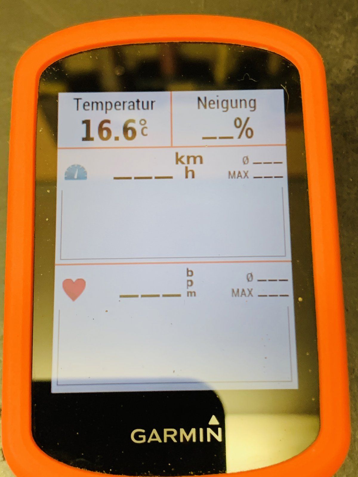

Habe mal ganz simpel die unterschiedlichen Bildschirme abfotografiert. An zusätzlichen Apps nutze ich lediglich Komoot, um die geplanten Touren schnell und einfach auf den Garmin zu bekommen. Funktioniert bei meinem 530 problemlos, auch die Abbiegehinweise funktionieren tadellos. Bei meiner Fenix 5X Plus funktionierte dies nur über einen Umweg und nicht direkt über die Komoot App auf der Uhr.
Von der Fenix schon etwas vorgeschädigt, nutze ich derzeit sonst keine weiteren Fremdanbieter Apps, Zifferblätter o. ä. Ich habe den Eindruck, dass die Geräte so am problemlosesten funktionieren.
Bei der Aufteilung versuche ich die Seiten nicht zu überladen, wenn es Daten sind, die ich während der Fahrt schnell und gut erkennen möchte. Bsp.: Geschwindigkeit, Puls, Neigung.
Genutzt wird auch das selbe Rad, lediglich mit zwei unterschiedlichen LRS. Meist fahre ich Runden nach Feierabend oder etwas längere Tagestouren. Fast immer mit Routing, da ich gerne unterschiedliche Touren fahre und keine Hausrunde o. ä. habe. Ich habe zwei Profile mit identischen Datenseiten: Rennrad und Gravel. Diese unterscheiden sich lediglich im Routing.
Ansonsten halte ich darüber hinaus gerne die Anzahl der Datenseiten gering und packe die wichtigsten Daten, welche ich nur gelegentlich Checke auf eine Seite. Viele Sachen wie max. Geschw. lasse ich mir gar nicht mehr anzeigen, da ich mich gefragt habe, was benötige ich tatsächlich bei der Fahrt.

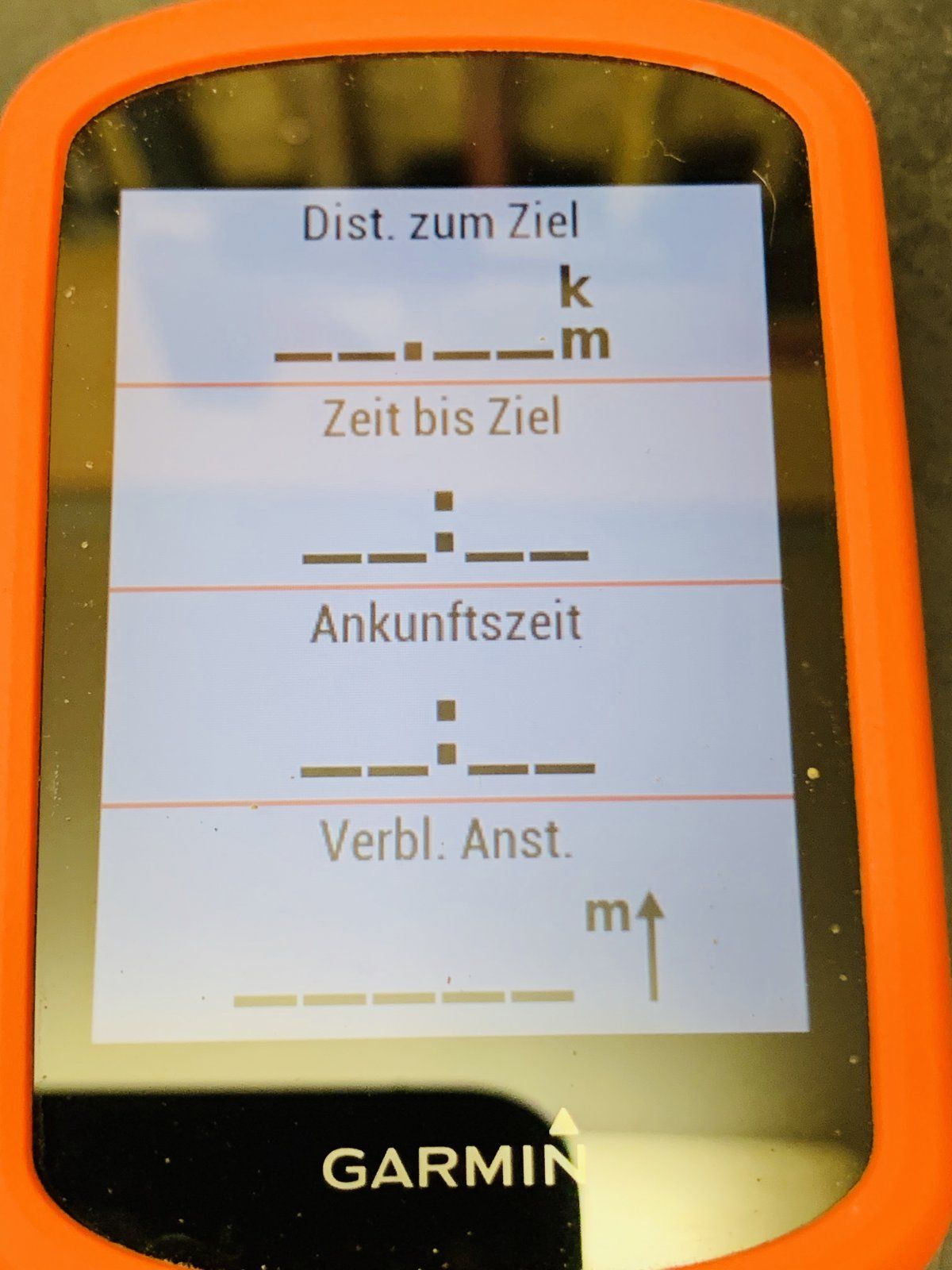

Derzeit habe ich meinen 530er wie folgt eingerichtet:
(Seiten in (Klammern) sind nur sichtbar, wenn ein Routign aktiv ist)
Seite 1 - Alles was ich mal gerne während der Fahrt checke. Herzfrequenz grafisch inkl. dem Durchschnittswert, so kann ich immer den kurz zurückliegenden Verlauf sehen. Bei der Geschwindigkeit habe ich auch die Balkendartsellung getestet, die ist für mich aber zu unübersichtlich. Alternativ ginge noch lediglich die Zahl anzeigen zu lassen. Hier würde ich mir noch eine weitere vernünftige grafische Variante wünschen.
Die momentage Temperatur und Neigung sind für mich immer ganz interessant, aber sicherlich nicht zwingend notwendig.
Seite 2 - relevante Daten, die ich mir aber nur hin und wieder anschaue und nicht oft im Blick haben muss

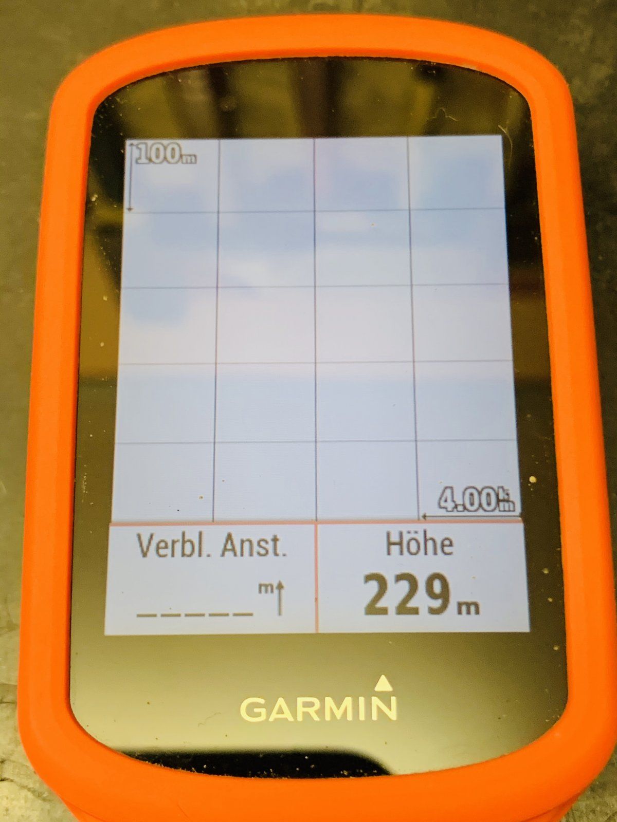

Seite 3 - Höhenprofil mit verbleibendem Anstieg und der aktuellen Höhe
(Seite 4) - verbleibende Anstiege
(Seite 5) - aktueller Anstieg / Climb Pro, zusätzlich Neigung in % und Puls.
Das sind die beiden Werte, die mich tatsächlich am Anstieg interessieren. Direkt neben der Karte, sodass ich hier bei Bedarf schnell hin und her springen kann.
Seite 6 - Karte mit Ankunftszeit und Distanz zum Ziel, da ich fast immer ein Routing aktiv habe
Seite 7 - ist nicht zwingend notwendig, da die Daten schon in anderen Seiten enthalten sind. Habe ich mir so von der Fenix abgeschaut. Gibt mir Infos über die verbleibende Tour
