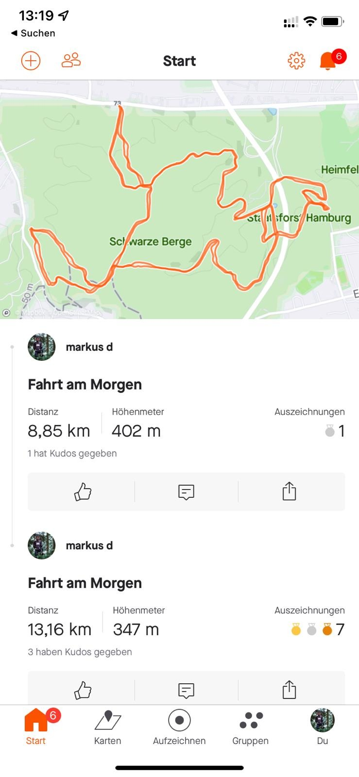

Moin,
ich arbeite mich langsam ein und das Garmin und ich werden Freunde. Ich habe jetzt Datenfelder für den Puls und echt gute Informationen die mir unterwegs helfen.
Parallel habe ich meine Apple Watch noch drum weil ich mal prüfen wollte wie das so im Vergleich ist und hatte mich bei der Fahrt schon über den Kilometerstand am Garmin gewundert:
Garmin sagt das waren 8,85 km und die Apple Watch 13,16. Was ist da denn los? Eine Differenz hab ich ja erwartet aber so? Und 8,85 passt auf keinen Fall.
Grüße, Markus

Moin!
Garmin (Edge 530) und Apple Watch (Series 6) liegen bei mir kilometertechnisch immer nahezu gleich auf! Das habe ich jetzt gerade extra nochmal verglichen.
Was ab und an nicht ganz zusammenpasst sind die Höhenmeter. Da rede ich aber von Unterschieden von knapp unter 5%!!
Das ist wirklich sehr merkwürdig bei dir! Hast du am Garmin GPS und Glonass beides eingeschaltet?
Das verbessert die Aufzeichnungsuqalität merklich!

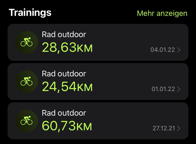

Letzten 3 Fahrten Apple Watch:
letzten 3 Fahrten Garmin:

Ich hab GPS + Gallileo an.
Verwendest du einen Geschwindigkeitssensor?
Gekoppelt war das ganze mit meinem Ebike. Daran kann es natürlich liegen, wenn er sich die Daten von dort holt. Kann man das umstellen, dass er die GPS Daten nimt?
Dank Euch
Ich bin zwei Monate ohne Geschwindigkeitssensor gefahren und kann nur empfehlen, die 30 - 35 Euro für diesen zu investieren.
Mit GPS hatte ich immer wieder kurze Abbrüche, nicht nur im Wald.
...außerdem reagiert der Sensor ohne Verzögerung startet sofort oder hält sofort an.
...und die km-Aufzeichnung ist bei richtiger Einstellung auch genauer.
Kann das mit dem Geschwindigkeitssensor bestätigen! Habe einen an einem Rad und am anderen nicht. Das nervt insb. im Wald am Berg ziemlich wenn beim Strampeln das Tracken auf Pause geht ... 8-)
