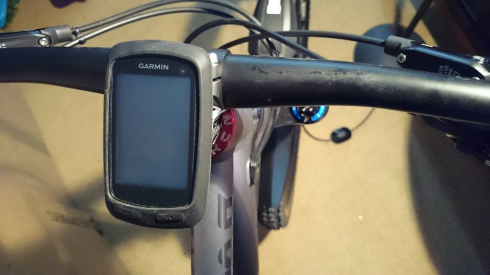

Ich nutze an allen Rädern auch den Halter von K-Edge und bin sehr zufrieden damit. Würde ich immer wieder kaufen!
An meinem neuen Rennrad habe ich eine andere Halterung verbaut, die extra für den Aero-Lenker gemacht ist.
Ich hatte das "Glück", wenn man es als Glück bezeichnen kann, nach einem Hardwaredefekt des Edge 1000,
ein komplett neues Bundle-Paket mit neuem Edge 1000 zu erhalten. Habe also das ganze Zubehör an teuren
"Orginalteilen- und Haltern" doppelt und kann meine 3 Räder locker damit versorgen.
ich fahre bisher noch an allen rädern, außer einem, den original halter.
mein fazit: hält, aber die verdrehfestigkeit könnte m.E. höher sein.
an kurzen vorbauten unter 70mm bekommt man das ding nicht richtig verbaut.
an einem 45mm vorbau hab ich daher auch den sram dran. hält sehr gut. aber nach hinten gedreht guckt der edge über den gabelschaft nach hinten raus. das führt zur kollission mit dem knie wenn es blöd läuft. und nach vorne gedreht sieht es... aus
die k-edge gravity cap hab ich auch schon mal verbaut. hält sehr gut, aber der edge steht halt auch deutlich hinter das steuerrohr raus. mit all den vorgenannten problemen. daher hab ich das teil wieder abmontiert.
was ich jetzt teste ist ein aderes modell von k-edge, das den edge zentral über dem vorbau und nicht nach hinten überstehend halten sollte
auch nicht uninteressant finde ich den tatelabs sli-d, wobei ich nicht weiß, ob der wirklich so kurz ist wie er aussieht oder nicht doch so lang ist wie der sram. und teuer ist das ding noch dazu:

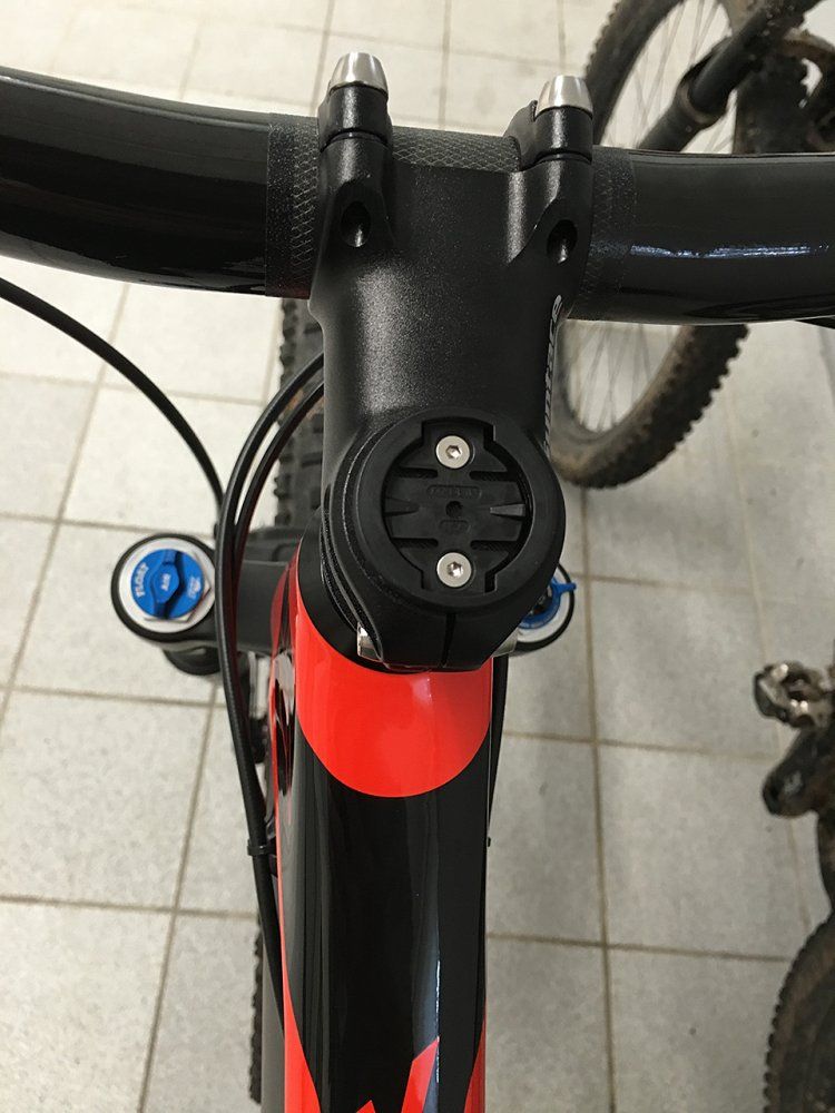

Hallo
Auch ich hatte das Problem, dass ich den Original-Garmin-Halter nicht vernünftig an meinen 60mm Vorbau montiert bekommen habe.
Diese ganzen Aero-Halterungen mögen mir optisch irgendwie nicht gefallen und mit der Garmin-Aero-Halterung war der Edge nicht mittig über dem Vorbau :(
Habe mir dann extra den K-Edge organisiert - blöderweise kommt der aber in Kombination mit dem 1000er und den Vorbauwinkel in Konflikt. Ich müsste dann ca. 1cm Spacer drunter packen was ziemlich dämlich aussieht. Also auch nix :(

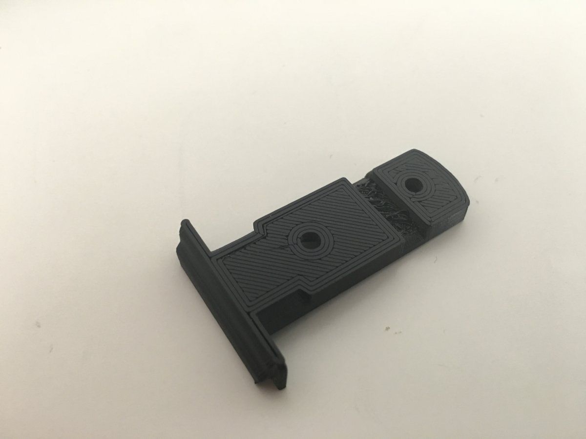

Habe dann kurzerhand mal selbst was gebaut ;)
Der "Ausleger" dient als Verdrehsicherung - er arretiert sich quasi genau im Spalt von der Lenkerklemmung (nach der Montage des Lenkers).
Hält bombenfest! Vielleicht dient das dem einen oder anderen als Inspiration ;)
IMG_2673.JPG IMG_2674.JPG IMG_2675.JPG IMG_2676.JPG IMG_2677.JPG IMG_2678.JPG IMG_2679.JPG
Gruß,
Frank

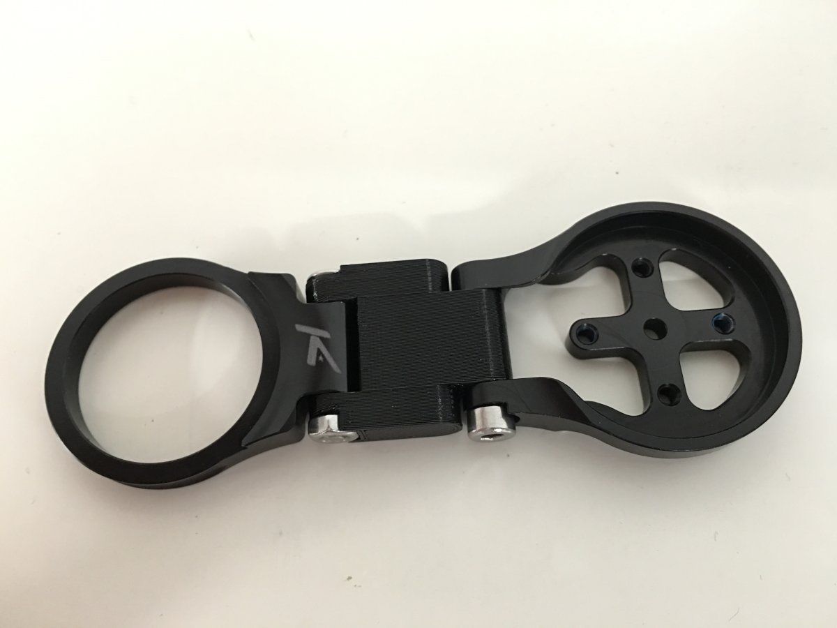

Ach, ich hatte zwischenzeitlich mit ein paar Designs gespielt.
Hier mal eine "Extension" für den K-Edge. Klappt gut - sah mir aber zu transformer-mäßig aus:

...und vergesst nicht das Gerät zu sichern, besonders im härteren Geländeeinsatz.
...das Loch in der Mitte der Halterung ist jetzt so groß, das man den Steuersatz nachjustieren kann ohne die Halterung zu entfernen.

Hi,
ja so einen Halter gibts auch direkt von K-Edge - da ich aber schon das Inlay hatte (vom Gelenkhalter), hab ich mir eine Neubestellung gespart.
Die Sachen sind mit einem 3D-Drucker gemacht worden.
Mittlerweile habe ich den Halter mit dem "Ausleger" noch ein wenig optimiert. Flacher, etwas weiter vorne und im Winkel angepasst. Jetzt bin ich zufrieden :) Mach nochmal ein Bild sobald ich dazu komme.
Gruß,
Frank
danke. ich hatte schon dran gedacht, das so zu machen. bin aber davon ausgegangen, dass "der gerät" sich aus der gummihülle verabschiedet, wenn er sich aus der halterung löst. aber wenn dem nicht so ist, um so besser ;)
@LDSign
könntest du auch andere dinge drucken? ich überlege gerade, was Lasern zu lassen. aber ein 3D druck wäre auch ne Option. was brauchst du dazu? ein STEP Modell? DWG?
@LDSign
Also theoretisch ja, praktisch braucht es bei "Funktionsteilen" meistens 2-4 Anläufe bis alle Toleranzen passen, was dann halt entsprechend mehr Zeit/Material/Strom kostet.
Das Material zieht sich je nach Konstruktion an verschiedenen Stellen unterschiedlich zusammen - optisch macht das nichts, aber das kann bedeuten dass ein "richtiges" Loch etwas (0.1-0.2mm) aufgeweitet werden muss damit es passt. Bei einem Loch ist das zwar kein Problem - das kann man zur Not etwas aufbohren. Bei einem 6-Kant-Einsatz hilft dann nur eine Anpassung mit einem neuen Druck.
Die Druckersoftware frisst STL-Dateien - sollten aber aus den gängigen Programmen exportiert werden können.
Hi,
ich würde mein Edge 1000 gerne genau mittig überm Lenker positionieren. Bisher hatte ich immer die Standardhalterung von Garmin verwendet, welche jedoch aber ziemlich wackelig und wenig verdrehsicher ist. Die "Spacerhalterung" von K-Edge ist ziemlich cool, passt aber nicht bei ultrakurzen 0°-Vorbauten.
Wie hast du die Extension in die gewinkelte Spacerhalterung eingebaut? Die wäre genau das, was ich brauche für mein Problem.
Viele Grüße,
Johannes.
Hi,
Viele Grüße,
Johannes.
Hi
Wie meinst du das genau? Schrauben raus, selbstgedrucktes Teil dazwischen, Schrauben wieder rein ;)

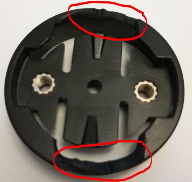

Der Thread ist zwar schon älter, aber das Thema grade aktuell:
Abraten möchte ich von der Garmin Edge MTB Lenker Halterung: https://buy.garmin.com/de-DE/DE/p/596570
Garmin verkauft da ein 39,90.- Einweg Wegwerfprodukt.
Der Einsatz in den das GPS eingedreht wird ist wechselbar (geschraubt), aber Garmin bietet kein Ersatzteil an. Da es sich um eine MTB Halterung handelt, kann schon mal ein härterer Kontakt entstehen, bei dem dieses Teil schnell bricht. Das ist besser als den Edge zu beschädigen, aber ohne Ersatzteil völlig sinnlos. Absolut arrogantes Verhalten von Garmin und Schade, da die eigentliche Halterung insgesamt einen stabilen Eindruck macht.

Genau das Problem habe ich auch gerade. An der Aufnahme ist so eine Nase an der Innenseite gebrochen. Kein Halt mehr.
Dachte das kann man wechseln, ist ja verschraubt. Hab aber leider das falsche Teil bestellt.
Als Austausch-Insert-Kit bekommt man nur dieses:
Und das ist leider nicht das richtige.
Das Kit mit dem verbauten Innengewinde hab ich bisher nirgends gefunden.
