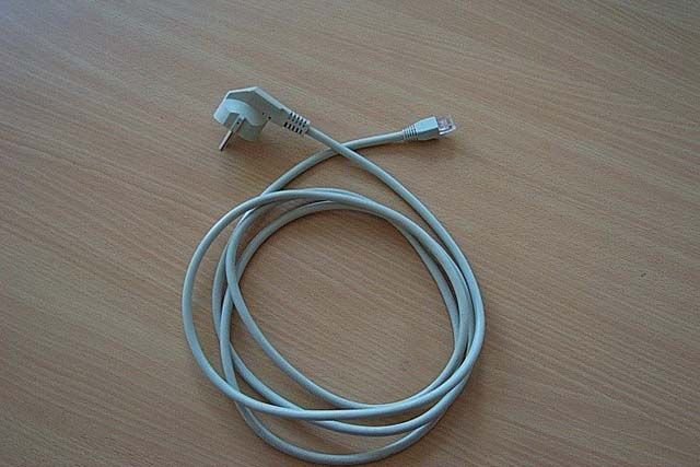

Das ist net gut. Hoff du kommt aus der ganzen Sache wieder raus.
Benütze beim nächsten Urlaub das und dann kannst dir sicher sein, das keiner mehr auf dein router zugreifen kann :D
