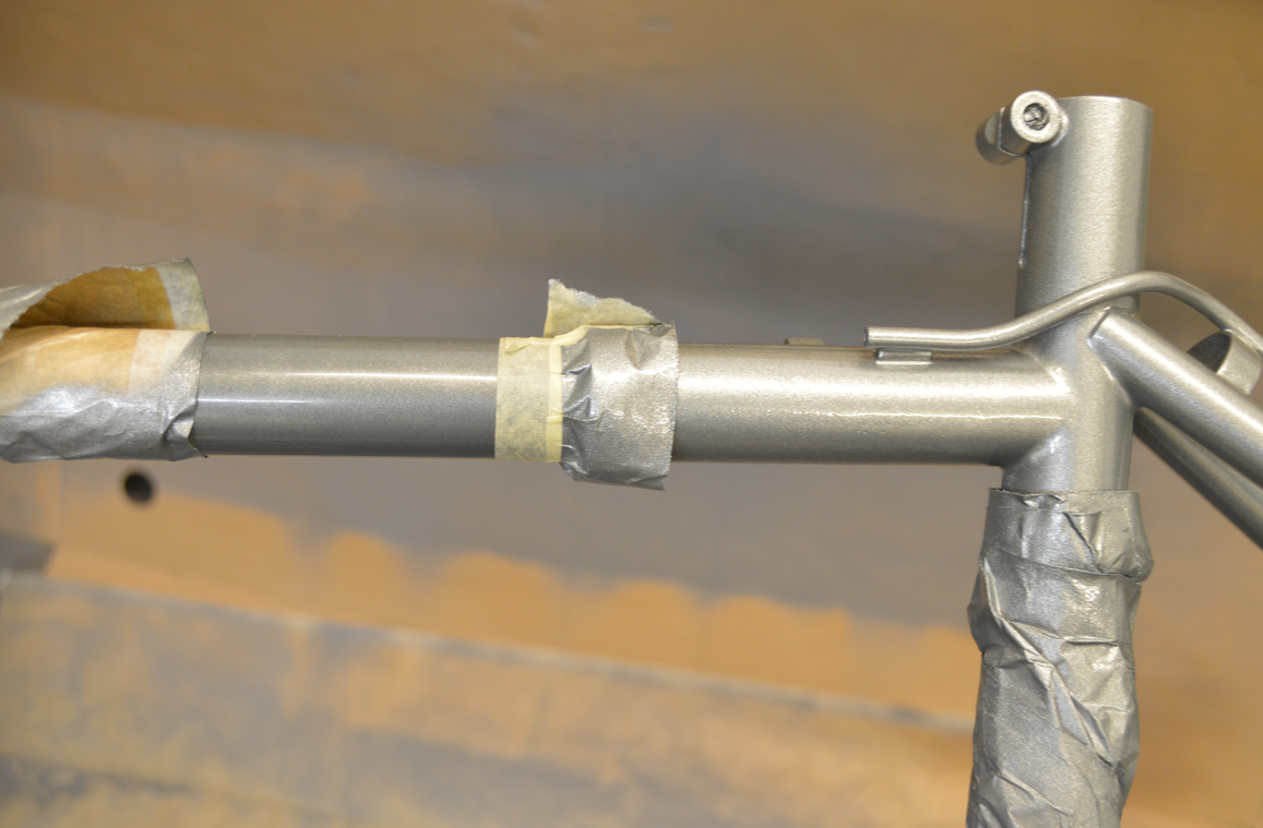

So. Jetzt geht es hier auch mal weiter.
Nachdem ich mir von Axalta eine Formel habe geben lassen, die angeblich dem Brodie bzw Dupont Imron Farbton "44489 Smoke Grey Metallic" entspricht, konnte ich nun den Lack auch besorgen.
Den Rahmen hatte ich bereits vorbereitet (Abkleben, Anschleifen, Reinigen...) und konnte heute mit dem Lackieren starten. Im Moment trocknet der Klarlack noch, aber ich denke, das Ergebnis ist ganz gut geworden.
Der vorbereitete Rahmen:
Und die ersten Ergebnisse:
Momentan sieht es aus, als sei der angemischte Lack ein Nuance heller als der Originallack. Ich bin schon gespannt, wie der Übergang dann nach dem Trocknen und Polieren des Klarlacks aussieht...

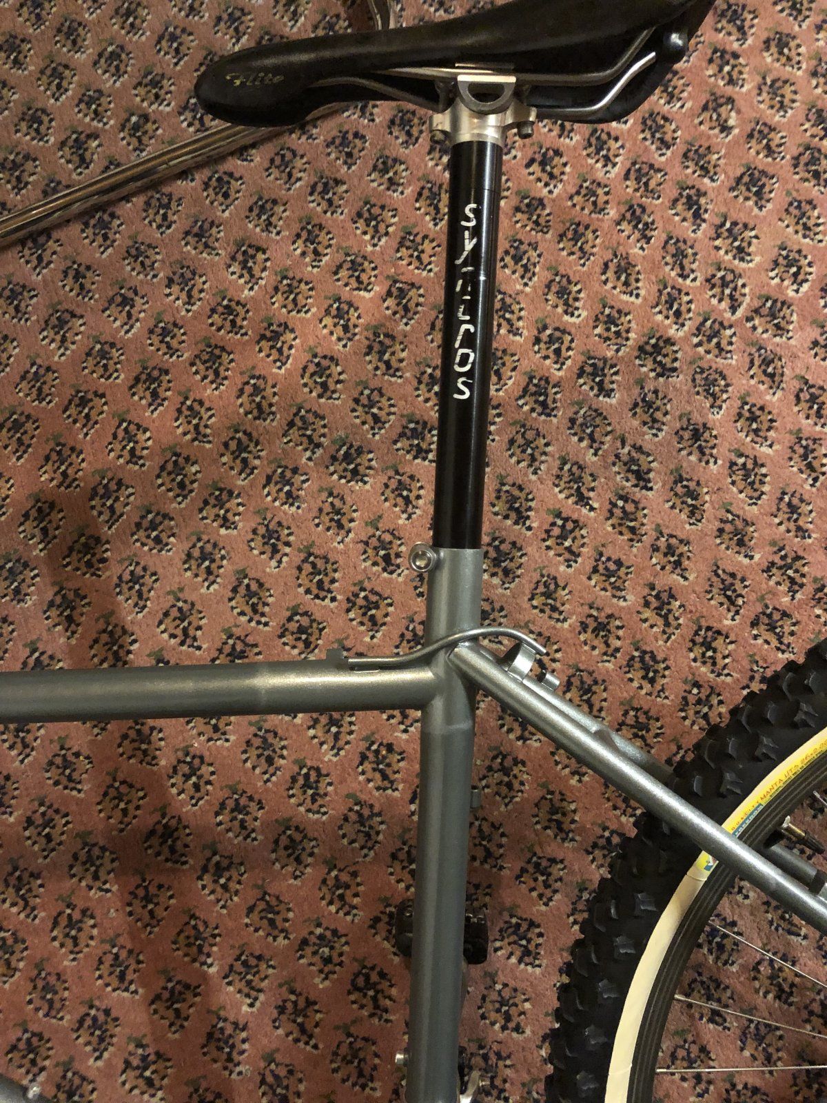

Nach langem hin und her Überlegen, wie es weiter geht, gibt es hier mal ein Bild vom aktuellen Stand. Die Lackierung ist zumindest technisch ganz gut gelungen. Leider ist der Imron-Farbton nicht ganz getroffen, sodass der neu lackierte Teil jetzt etwas heller wirkt:
Da mir der Originallack aber sehr gefällt, möchte ich noch einen Versuch unternehmen, ihn zu retten. Updates gibt es dann nach Durchführung.

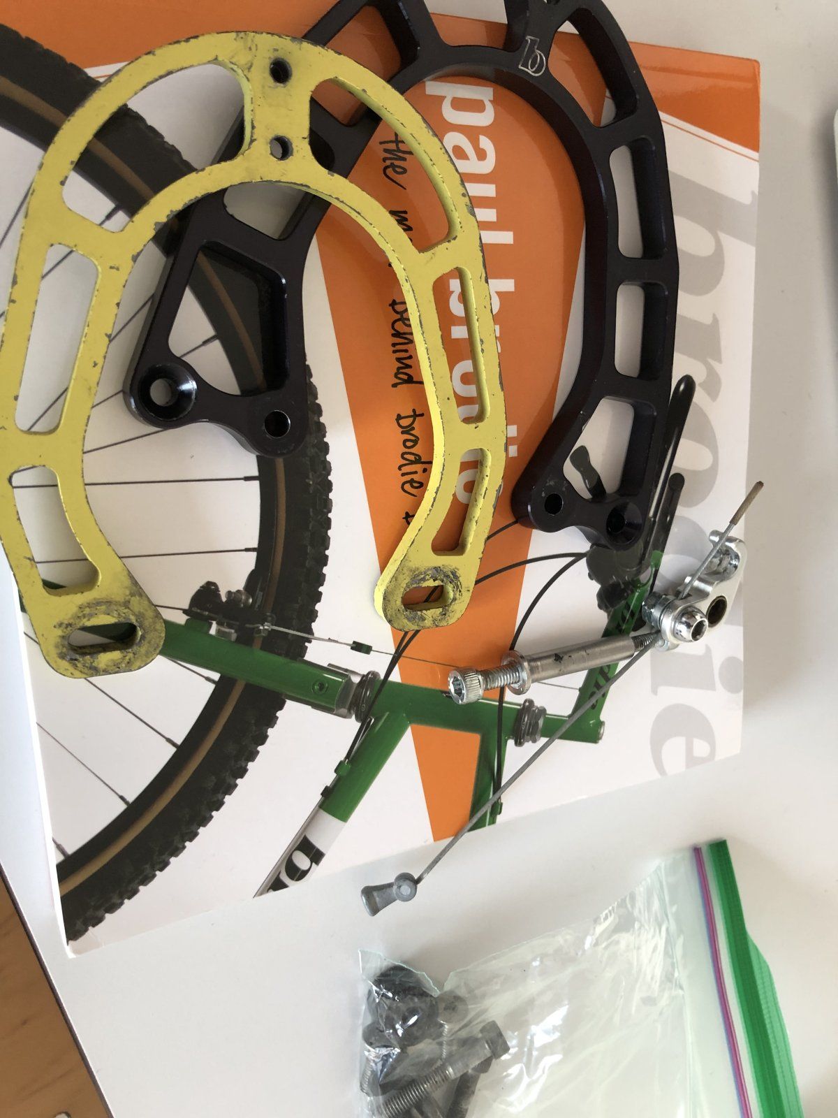

Wenn das Gelb Original ist, würde ich eventuell gegen einen schwarzen Booster tauschen...
Danke dir für das Angebot. Leider zeigt das Foto die “schöne” Seite. Auf der anderen Seite war der Lack zu großen Teilen ganz abgegangen. Und daher hab ich den Lack jetzt bevor ich Deine Nachricht gesehen hab, schon komplett abgebeizt. Sorry.
Dabei seit
19. Januar 2022
Punkte Reaktionen
591
In kleinen Schritten geht es weiter: Heute habe ich den ehemals gelben Booster schwarz lackiert. Bei der zweiten Abbeizrunde ist mir übrigens aufgefallen, dass unter dem gelben Lack, der sich verdächtig schnell und leicht hat lösen lassen, noch stellenweise schwarzer Lack befunden hat (siehe nächstes Bild). Das Gelb war wohl ohnehin nicht original, weil als Grundierung ist Schwarz wohl kaum sinnvoll!?
Dann ist mir dann aufgefallen, dass mir ein Teil des Suntour Power Hangers fehlt, ohne das ich den Rooster nicht zum rocken bringen kann. @ArSt hat mich im "Kurze Frage-" Thread schon auf eine heiße Spur geschickt und ich denke, es kann bald weitergehen.... Bin schon gespannt, wie der Rooster sich beim Bremsen anfühlt. Rein Äußerlich ist die Konstruktion ja schon eher speziell. Was mich auf anhieb etwas stört, ist, dass der Power Hanger auf der horizontalen Achse nicht fixiert ist und wandern kann, aber das gehört wohl so.

Diese Magnesiumbooster waren im Original pulverbeschichtet...
...soll heißen, dass es dann nicht verwunderlich ist, dass die gelbe Farbe so stark abblätterte...
Dabei seit
19. Januar 2022
Punkte Reaktionen
591
Ahh danke - dann war das Gelb bestimmt nicht original so, hätte sich wohl nicht so leicht abbeizen lassen, oder? Es hat sich wirklich sehr gut gelöst und das schwarz darunter war hartnäckiger... Das beruhigt mich jetzt irgendwie!
