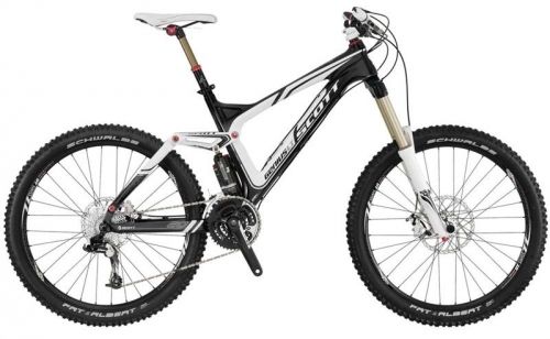

Will an meinem genius lt20 auch die Lager wechseln. Ist die Anleitung von virus33 auch für die LT Variante? Geht mir hauptsächlich um die Nummern der lager da ich die gern selber besorgt hätte.
Reicht es die Lager zu tauschen oder sind die Achsen normalerweise auch hinüber?
Schau dir mal die Anleitung von Odentom etwas weiter oben an, die dürfte evtl für das LT20 passen. Deins hat ja den Dämpfer hinter der Sattelstange?
Shit die meinte ich richtig...
Ich hab das hier
War jetzt auch meine Vermutung. Sind die Achsen denn zwangsläufig mit zu wechseln? Der Reparatur Satz von Scott ist ja nicht gerade günstig wenn man bedenkt dass die Lager Max 15€ kosten
