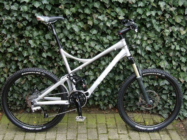

Zuletzt hatte ich ein Giant Reign. Von 2005 oder 2006. Damals hatte ich das Gefühl, beim Bergauffahren sehr weit über dem Hinterrrad zu sitzen und damit bergauf den Freunden auf den Crossern kaum hinterherzukommen. Ja, sicher, ich weiß inzwischen auch, dass das ein sinnloses Unterfangen war, bei denen mitzufahren.
So sah das damals in etwa aus (Bild nicht von meinem, das hatte Maxxisreifen und kein drittes Kettenblatt)
Hier die Geometrie laut Handbuch:
Etwa 2010 dürfte ich es verscherbelt haben, da ich zu schlecht bergauf kam und ich das Potential bergab mit meinen nicht vorhandenen Fahrkünsten nicht nutzen konnte. Daher könnte ich mir vorstellen, dass mir das Trance besser gefallen könnte. Ich bin mir auch nicht sicher, ob mir das Reign in M bei 185 nicht einfach zu klein war. Das Trance wäre in L, Geometrie wohl wie folgt:
Auf einem 20"-Trance (nebst Stumpjumper und Lapierre X-Control) bin ich 2008 oder so beim Händer auch schon mal gesessen und ich meine, dass mir das vom Gefühl her deutlich besser zugesagt hat als das Reign... Ich meine auch - hey - einem geschenkten Gaul schaut man nicht ins Maul, aber wenn ich schon aus der Tabelle erkennen kann dass das nicht passen kann, lehne ich gleich dankend ab und brauch mir auch keine Mühe mit dem Aufbau zu machen.
