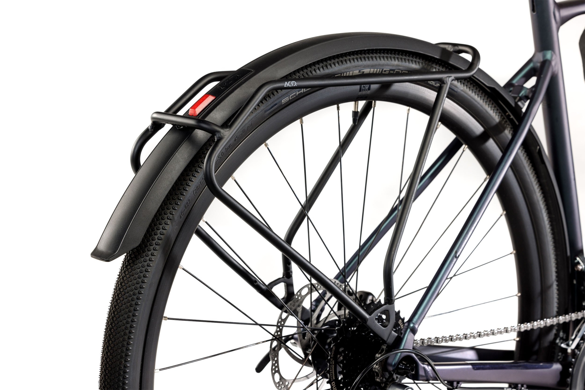

Verzeiht bitte die hausfrauenmäßige (oder hausmännermäßige) Frage: ich würde gern einen vorhandenen Tailfin Gepäckträger auch an einem Cube Hardtail festmachen Achsbefestigung ist keine Option. Leider hat Cube die eigenwillige Angewohnheit, die Bohrungen mit Gewinde zur Gepäckträgerbefestigung auf der Innenseite des Ausfallendes zu befestigen. Sieht clean aus, damit passt aber kaum ein Gepäckträger dran.
Hier ein Foto, auf dem das Prinzip erkennbar ist:
--> kennt jemand von Cube eine Art Adapter für normale Gepäckträger oder eine Art Schelle für die Sattelstreben zur Gepäckträgerbefestigung?

Der Cube-Träger hält übrigens auch das Schutzblech inkl. Rücklicht. Du benötigst somit auch noch 1 Schutzblechstrebe oder Du baust alles ab und machst Dir ein seperates Rücklicht an den Tailfin oder die Sattelstütze dran.
