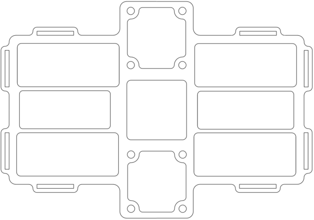

Ausgangspost für meinen Jackenträger war das Teil von @aladin_dd : https://www.mtb-news.de/forum/t/bikepacking-taschen-laberthread.836474/post-16974581
Ich habe dann ein bisschen überlegt und rumprobiert und bin dann erst mal hier rausgekommen:
1605275928884-png.1149572
Das habe ich mal bepreisen lassen, um zu sehen, ob die Idee überhaupt bezahlbar umsetzbar ist.
https://www.mtb-news.de/forum/t/bikepacking-taschen-laberthread.836474/post-17000176

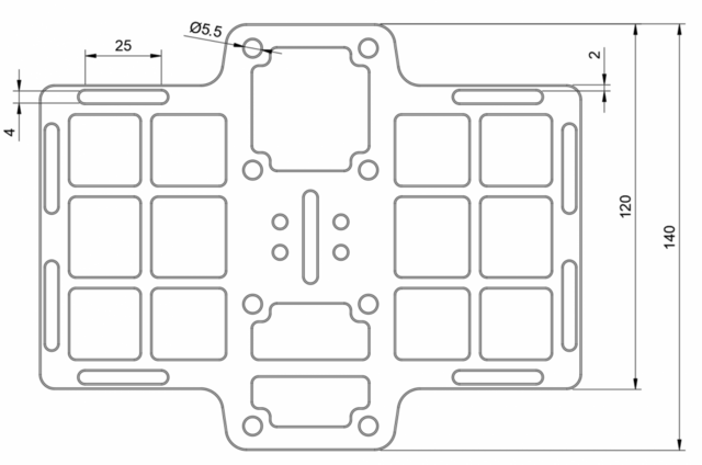

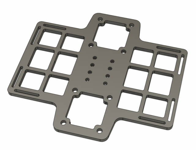

Dann gab es ein paar fruchtenden Diskussionsbeiträge und erst eine Umstellung auf FreeCad, dann auf Fusion. Das Ergebnis ist schon recht dicht an dem, was derzeit an meinem Rad klemmt.
1605639177608-png.1152268
Schlussendlich fiel dann das hier aus der Fräse:
1605813396718-png.1153557

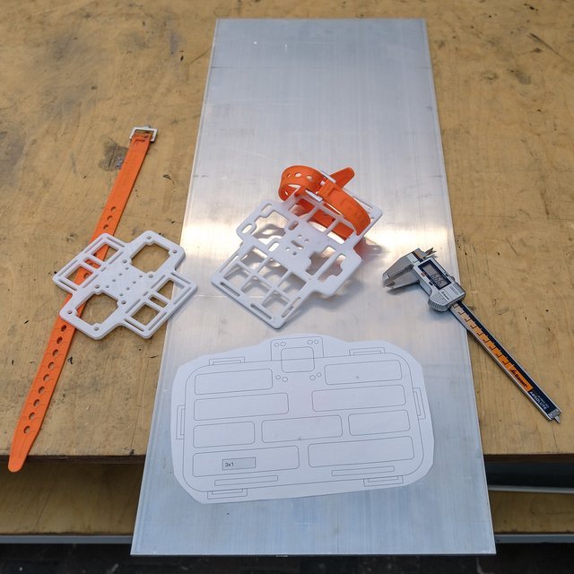

Ende November habe ich den Inhaber der weltbekannten Fräserei kontaktiert, die auch hinter ACTO5 steht. Ich kannte Simon schon vorher, allerdings nicht super-ober-gut. Zu meiner Freude hat er sich bereit erklärt, mir die Prototypen im Rahmen eines Gefälligkeitsaustauschs zu fräsen. Geholfen hat dabei sicherlich, dass ich eine (halbwegs?) saubere Datei hatte und nicht nur irgendein Hirngespinst auf einem Schmierzettel...
Ich bin dann also Anfang Dezember mit zwei gedruckten Prototypen und einem Papierausdruck eines sehr frühen Entwurfs zu Metzer Engineering marschiert.
Protypen und Rohmaterial by Max mit Ö, on Flickr

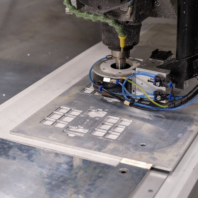

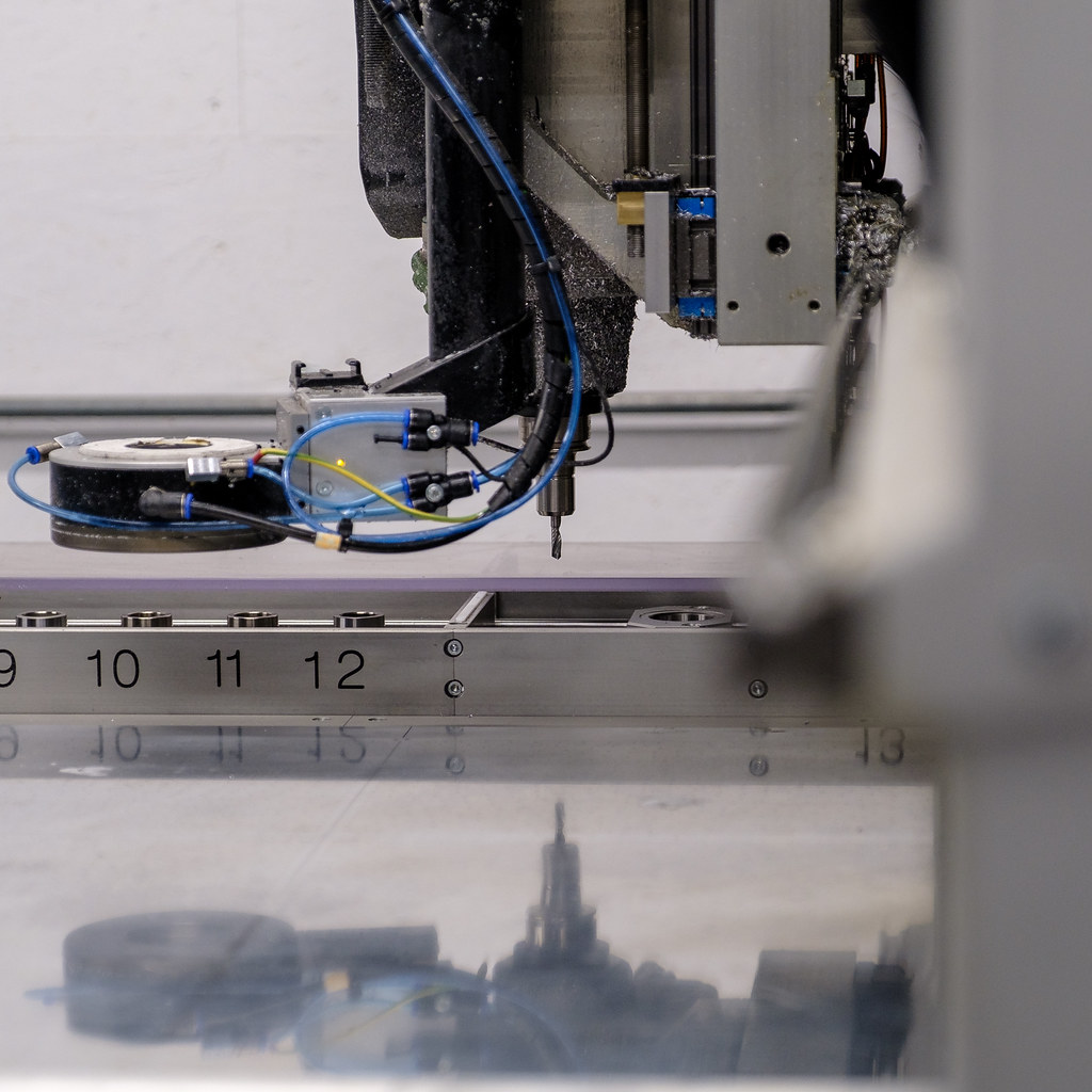

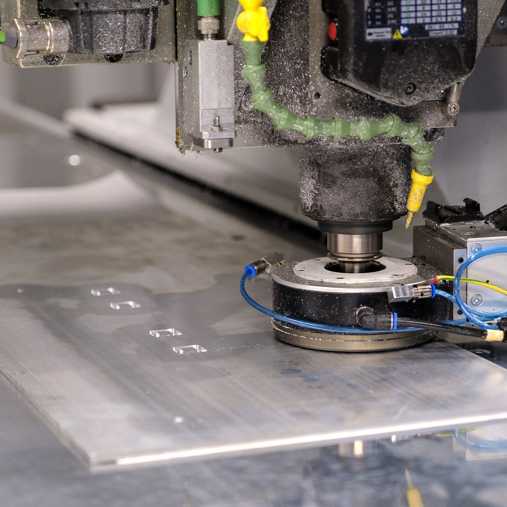

Und ab gehts, hier ist der Bohrer (oder doch Fräser?) auf dem Weg zum Werkzeuglängensensor:
schnell noch den Bohrer angespitzt by Max mit Ö, on Flickr

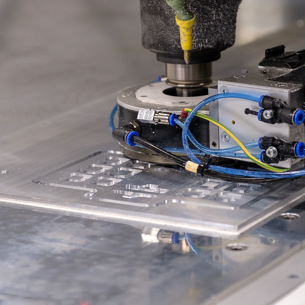

Hier fliegen die ersten Späne. Zu meinem Leidwesen sieht man davon rein gar nichts, die Absaugung zieht alles weg.
und schon fliegen die ersten Späne by Max mit Ö, on Flickr
Kurze Zeit später sieht man schon, was rauskommen wird:
man sieht schon was by Max mit Ö, on Flickr
Seite 1 ist fertig:
Seite 1 ist fertig by Max mit Ö, on Flickr

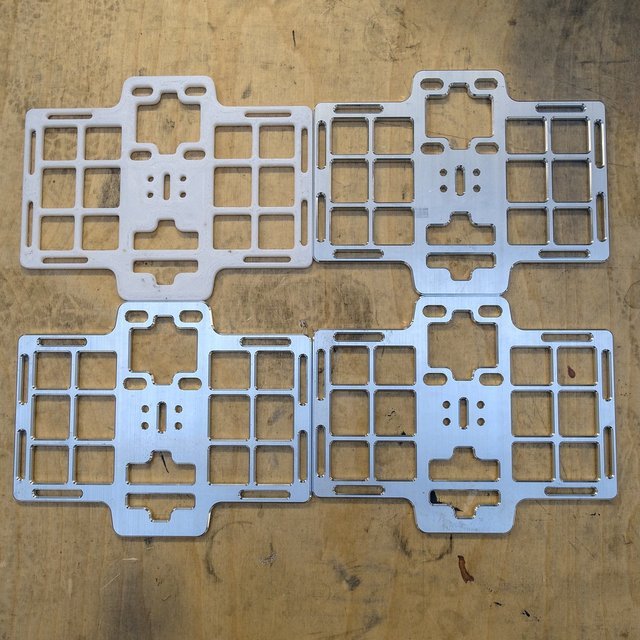

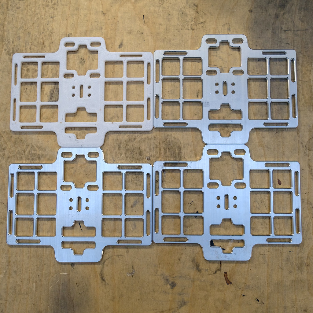

Drei fertige Alu-Prototypen und einer aus ABS.
1+3 Protoypen by Max mit Ö, on Flickr
Wie geht es weiter? Im Moment ist einer der Jackenträger an meinem MTB und wird erprobt. Der Anbau hatte auch so seine Tücken, ich habe dabei gemerkt, dass ich nicht in der Normteilewelt zu Hause bin (bin halt Strom, nicht Metall). Im Gespräch mit Simon haben sich auch Details ergeben. So könnte man bei einer eventuellen Serie Radien statt Fasen fräsen. Direkt aus der Fräse war auch klar, dass 4 mm Stärke reichen dürften, jetzt sind es 5 mm. Eloxieren lassen ist natürlich möglich und auch preislich sinnvoll. Und so weiter. Dazu, und noch mehr, kommt später.

Eine Verständnisfrage: Das Teil wird mit den vier Längslöchern (oben) und Distanzstücken, zusammen mit der Vorbauabdeckung in die Lenkerklemmung des Vorbaus geschraubt? Kannst Du mal ein Bild von Deinem Testteil am Bike zeigen? Das würde meiner Praxis-Vorstellung auf die Sprünge helfen. Danke.
Genau so, ja. Die ganze Befestigungsnummer ist denn auch eine Story in sich, jedenfalls für mich (wie gesagt, Strom, nicht Metall). Kurz ein paar Stichpunkte:
-mein SQLab-Vorbau hat nicht etwa M5-Schrauben, sondern M6
-daher erlaubt er auch ein gewaltiges Drehmoment, 8 Nm wenn ich mich richtig erinnere, während bei M5-Lenkerklemmungen eher so +-5 Nm üblich sind
-ich frage mich auch, ob 8 Nm gut für den Lenker sind, schließlich übersetzen sich die 8 Nm ja durch die größere Steigung bei M6 auch noch in noch mehr Klemmkraft
-für Distanzhülsen gibt es wohl keine Norm?
-ich habe diverse Hülsen aus Stahl und Alu kommen lassen, 8 Nm hat keine überlebt, 6 Nm manche
-die Distanzhülsen dürfen außen im Durchmesser bei den allermeisten Vorbauten nicht größer sein, als deren Original-Schraubenköpfe
-der Innendurchmesser muss so klein wie möglich sein (logisch)
-für M5 bräuchte man also so ca. Hülsen mit 5,1 mm innen und 8,5 mm außen
-die gibts so nicht, jedenfalls nicht einfach so...
-bei 8 Nm quetscht man auch die Kanten des Langlochs ein
-am Langloch brauch man Unterlegscheiben, die sind natürlich genormt
-die für meinen Fall ideale U-Scheibe gibt es natürlich nicht in einer Norm
-ich bräuchte derzeit relativ große und dicke Scheiben mit kleinem Innendurchmesser
-ich hab bestimmt noch was vergessen..
Die Langlöcher werde ich für die nächste Version irgendwie anpassen, auf jeden Fall so, dass sie in einer Richtung nur noch M6 grade so durchlassen, vielleicht sogar nur M5. Vertikale Anpassung wäre dann nicht mehr möglich, es sei denn, ich richte sie auch anders aus.

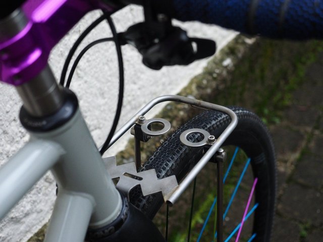

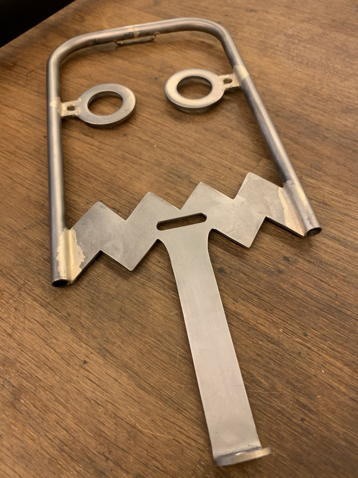

Nachdem ich schon lange immer mal die Idee eines minimalistischen Gepäckträgers im Kopf rumschwirren und gelegentlich auch mal Skizzen angefertigt hatte, ergab sich vor anderthalb Jahren ne gute Gelegenheit. Ein Kumpel hat irgendwann in seiner Garage angefangen zum Spaß rumzulöten und mit Vorliebe Gepäckträger (Einzelstücke) gebaut. Ne Auswahl seiner Werke findet man da: https://www.instagram.com/brainfart_industries/
Also bin ich mit meinem Rad, den Ideen und einer 1:1-Zeichnung zu ihm gefahren und wir haben einen Tag gebastelt. Also hauptsächlich er. Ich hab nur gesagt, wie ich mir das vorstelle und vielleicht mal bisschen was verschliffen. Genug der Worte … Bilder!
Zwei Rohre gebogen, abgelängt und die Rohrenden bearbeitet und schon sieht man, was es mal werden soll. Minimalistisch und möglichst leicht. Nichts verstellbar, das Ding passt nur am Surly Karate Monkey in XL (wobei ich nich überprüft hab, obs nich vielleicht auch bei ner anderen Größe passt; und man könnte natürlich bei zukünftigen Rahmen Ösen passend zum Träger anbringen, sollte da mal Bedarf sein).
Passt und sieht gut aus, also kann gelötet werden.
Und noch ein paar Rohre dazu.
Fertig ist der Brainfart Industries Wackerfart:
Und was kann das Ding jetzt? Da kommt oben ein wasserdichter Packsack drauf und damit ersetzt es eine Arschrakete unterm Sattel. Mit Gepäck am Sattel bin ich nie warm geworden. Auf dem Träger ist der Schwerpunkt tiefer, das Gepäck sitzt absolut wackelfrei, die Mechanik der Stütze wird nicht durch extra Gewicht belastet und ich bekomme mehr Bewegungsfreiheit. Natürlich ist das eine Speziallösung, die nur Funktioniert, weil ich groß bin und lange Beine habe. Aber um Speziallösungen gehts ja hier.
Mit 315 Gramm ist das Teil verdammt leicht. Wenn ich die vier Schrauben, den wasserdichten Packsack und den Riemen zur Verzurrung mit auf die Waage lege, sinds 417 und damit immer noch weniger als so manche Spezialtasche.
Kurz nach dem Bau folgte ne Woche in Slowenien, wo sich das Ding direkt bewähren konnte.
Die Stütze 170 mm versenkt:
Ne 200er Stütze geht auch, nur dann nicht mehr mit Satteltasche dran. Die Lösung ist also insgesamt geländetauglicher als ne Arschrakete. Der Extremfall, wo ich vermutlich gescheitert wär, wäre das Gepäck nur ein paar Zentimerter höher gewesen (ich hab so schon um die fünf Anläufe gebraucht; Foto von @Damass) :
Netter Bonus ist jetzt, dass ich den Rahmen zwei mal habe und den Gepäckträger sowohl am ungefederten Singlespeeder als auch am geschalteten Hardtail nutzen kann. Beispielbild von @MadCyborg :

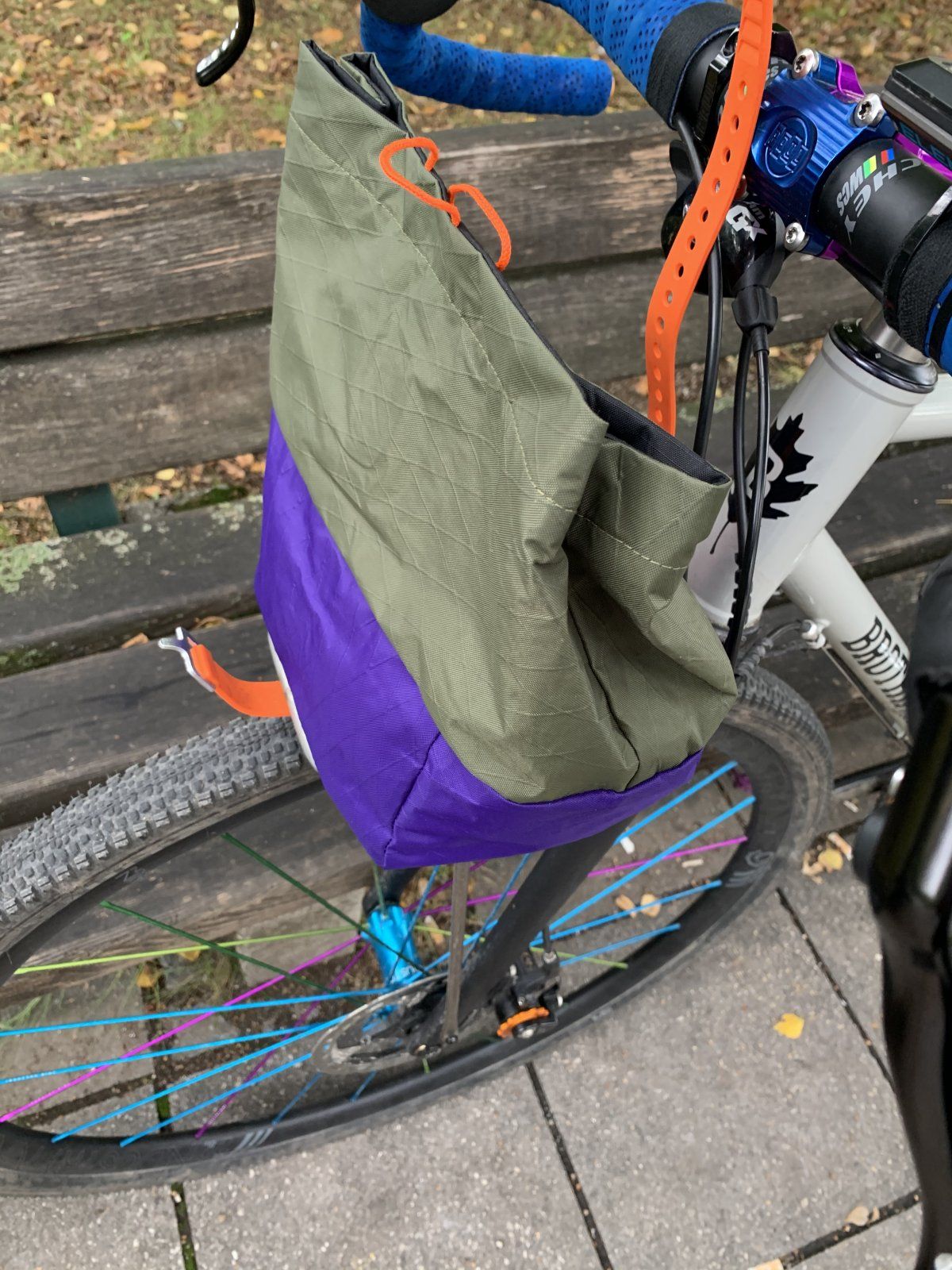

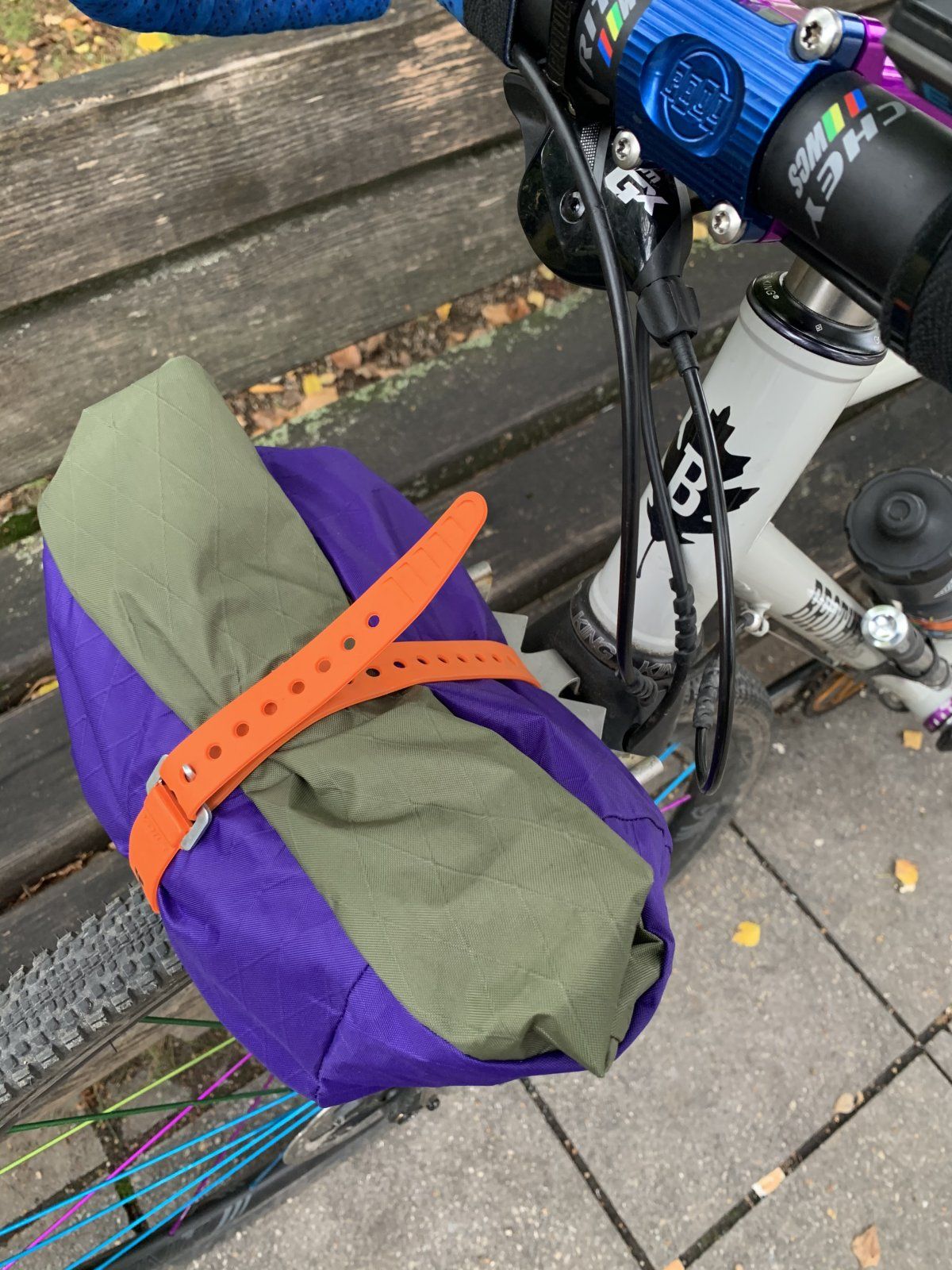

...und schließlich im Einsatz gepaart mit der eigens für den Träger angefertigten Tasche:
676a634c-a50b-4890-9396-a0db9ccbc4c5-jpeg.1131550
c906e863-6df7-437a-a1a6-95ebceea455e-jpeg.1131551
Die Tasche stammt von Neza (@whathappenedoutdoors), der Träger aus Jux und Dollerei entstanden und wurde dann von einem sehr guten Freund, der zugleich in der Be- sowie der Verarbeitung von Metallen sehr begabt ist in die Tat umgesetzt.
