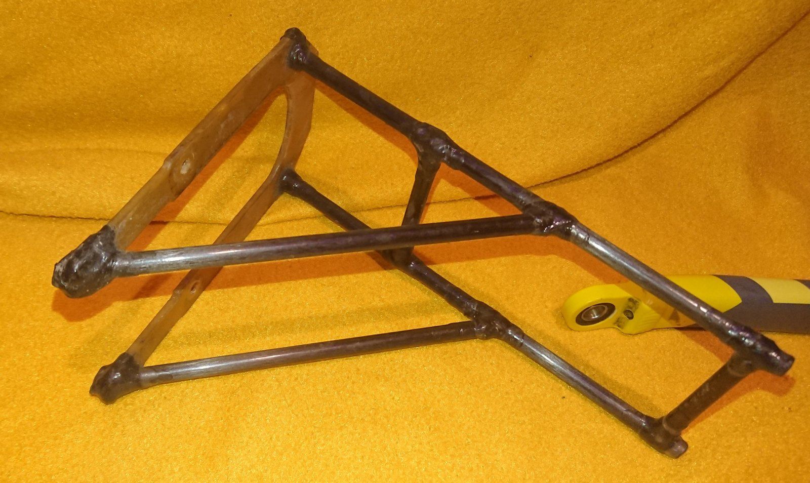

Nachdem ich schon lange immer mal die Idee eines minimalistischen Gepäckträgers im Kopf rumschwirren und gelegentlich auch mal Skizzen angefertigt hatte, ergab sich vor anderthalb Jahren ne gute Gelegenheit. Ein Kumpel hat irgendwann in seiner Garage angefangen zum Spaß rumzulöten und mit Vorliebe Gepäckträger (Einzelstücke) gebaut. Ne Auswahl seiner Werke findet man da: https://www.instagram.com/brainfart_industries/
Also bin ich mit meinem Rad, den Ideen und einer 1:1-Zeichnung zu ihm gefahren und wir haben einen Tag gebastelt. Also hauptsächlich er. Ich hab nur gesagt, wie ich mir das vorstelle und vielleicht mal bisschen was verschliffen. Genug der Worte … Bilder!
Zwei Rohre gebogen, abgelängt und die Rohrenden bearbeitet und schon sieht man, was es mal werden soll. Minimalistisch und möglichst leicht. Nichts verstellbar, das Ding passt nur am Surly Karate Monkey in XL (wobei ich nich überprüft hab, obs nich vielleicht auch bei ner anderen Größe passt; und man könnte natürlich bei zukünftigen Rahmen Ösen passend zum Träger anbringen, sollte da mal Bedarf sein).
Passt und sieht gut aus, also kann gelötet werden.
Und noch ein paar Rohre dazu.
Fertig ist der Brainfart Industries Wackerfart:

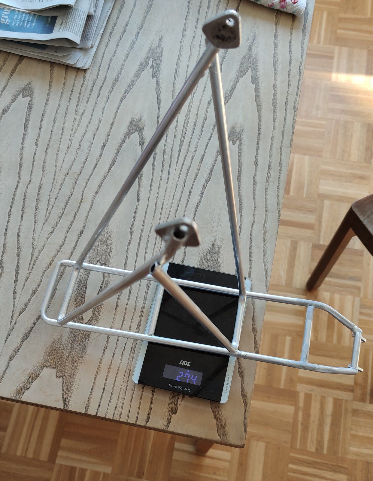

Und was kann das Ding jetzt? Da kommt oben ein wasserdichter Packsack drauf und damit ersetzt es eine Arschrakete unterm Sattel. Mit Gepäck am Sattel bin ich nie warm geworden. Auf dem Träger ist der Schwerpunkt tiefer, das Gepäck sitzt absolut wackelfrei, die Mechanik der Stütze wird nicht durch extra Gewicht belastet und ich bekomme mehr Bewegungsfreiheit. Natürlich ist das eine Speziallösung, die nur Funktioniert, weil ich groß bin und lange Beine habe. Aber um Speziallösungen gehts ja hier.
Mit 315 Gramm ist das Teil verdammt leicht. Wenn ich die vier Schrauben, den wasserdichten Packsack und den Riemen zur Verzurrung mit auf die Waage lege, sinds 417 und damit immer noch weniger als so manche Spezialtasche.

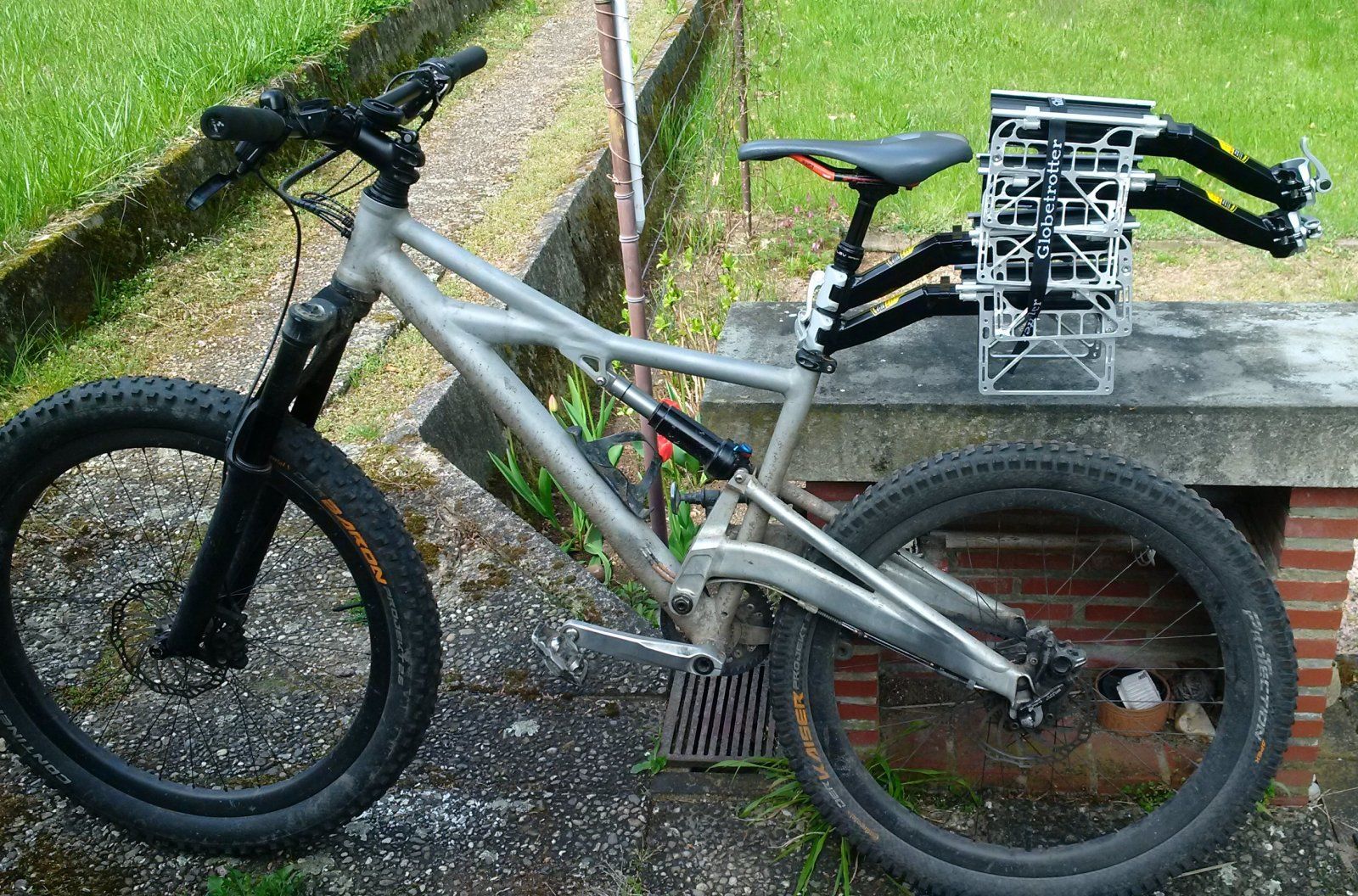

Netter Bonus ist jetzt, dass ich den Rahmen zwei mal habe und den Gepäckträger sowohl am ungefederten Singlespeeder als auch am geschalteten Hardtail nutzen kann. Beispielbild von @MadCyborg :

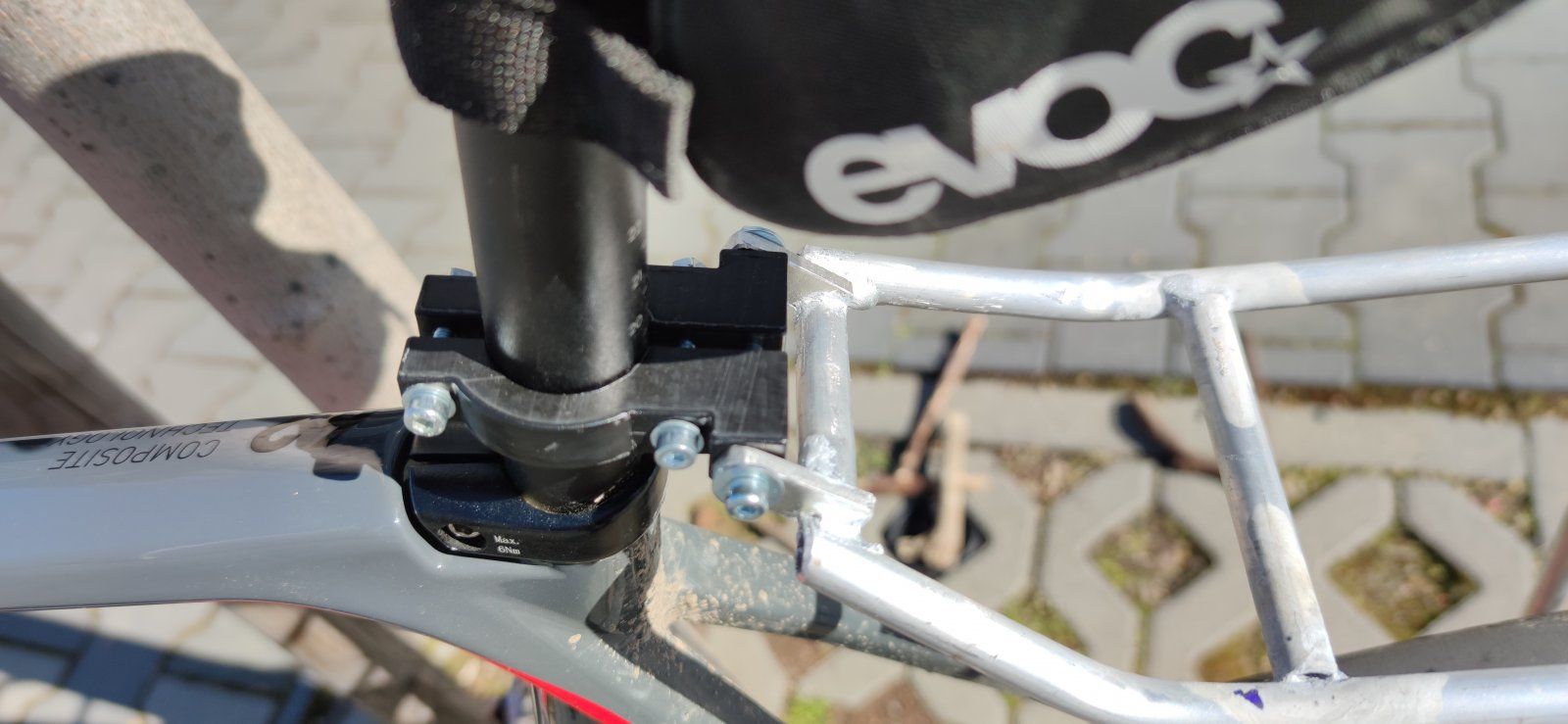

Hier nun meine Bastelei. Muss den Träger noch ein bisschen abschleifen und evtl verstärke ich das unterste Stück noch etwas. Besteht aus 10mm Alurohr mit 1mm Wandstärke. Gelötet mit al380-Reibelot.
Schwierig war vor allem das Biegen. Man muss die Rohre dafür erhitzen sonst brechen sie. Skizze gibt's nicht, ich war faul und es wurde nach Augenmass konstruiert.
Nur die Sattelklemme habe ich gezeichnet und dann bei der Arbeit aus einer POM-Platte gelasert.
Gestern eine erste kleine Runde damit gefahren. Habe nen Packsack mit ca 2,5kg drauf gepackt und bin 20km über Straße und Waldweg gedüst. Den Platten schiebe ich auf die Kiesel im Wald. Zum Flicken musste ich den Träger abnehmen. Sind nur zwei Schrauben. Aber da muss man dann höllisch aufpassen dass man die nicht verliert.
Zwei/drei kleine Verbesserungen schweben mir noch vor aber ansonsten bin ich ziemlich zufrieden. :)

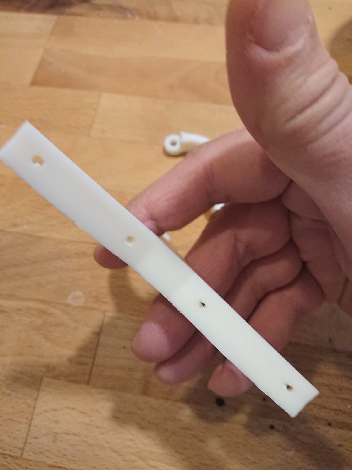

Gestern konnte ich (vom Bikepacking-Fieber gepackt) meinen Sohn dazu motivieren mal eine Halterung für den Lenker zu drucken. Hier der erste Druck, angedacht sind zwei dieser Halterungen, an denen vorne jeweils oben und unten zwei "Platten" (evtl. z.B. Alu-Riffelblech) verschraubt werden, um Packsäcke o.ä. an den Lenker zu bringen. Hinsichtlich Material, Stabilität usw. kann ich noch nicht viel sagen, aber leicht ists und vielleicht abgesehen von der Farbe schauts auch ganz praktisch aus...

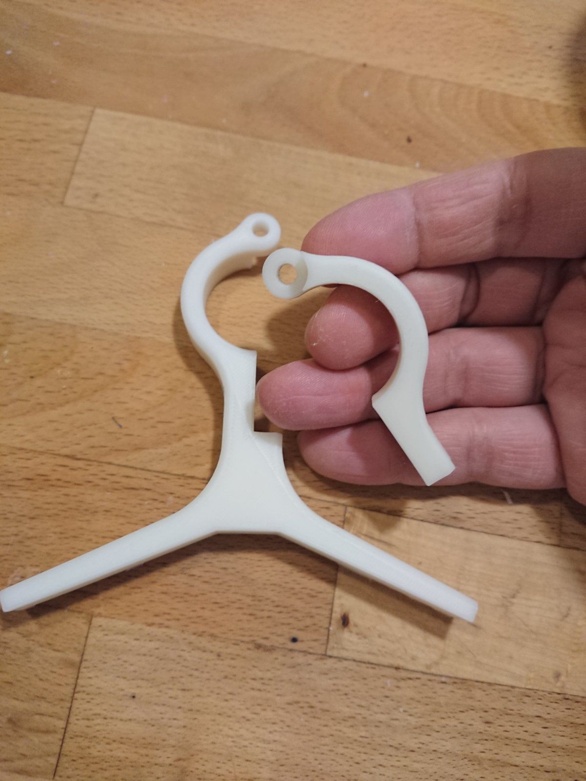

bei den 3d Druckteilen aus ABS und PLA gibt es bei den "Haushaltsdruckern" immer das Problem der Festigkeit. Für Prototypen reicht es aber meist. Für mehr Stabilität kann man die Testmuster dann professionell drucken lassen, etwa bei Shapeways. Den Tachohalter habe ich als Modell erstellt, ein Muster selber gedruckt und dann bei Shapeways aus Faserverstärktem Nylon drucken lassen.
Schicke Halterung hast du da! DrJ0n lässt seine Teile auch aus carbongefülltem Nylon drucken. Das Zeug kann man prinzipiell auch auf Haushaltsdruckern verarbeiten, nur halt nicht direkt so, wie der 200-€-Bausatz aus dem Karton kommt. Einhausung, Stahldüse (bei Faserfüllung) und Tauglichkeit bis 280 °C muss schon sein, aber das ist ja nicht unmachbar. Ich habe selbst schon ein bisschen mit Nylon rumprobiert.
Da Nylon auch sonst etwas schwierig ist (Stichwort Hygroskopie), und das gefüllt Nylon auch noch extra teuer, ist es ein ziemlich schlauer Ansatz, Funktionsmuster/Prototypen in ABS zu machen und das endgültige Teil dann doch extern drucken zu lassen. :daumen:

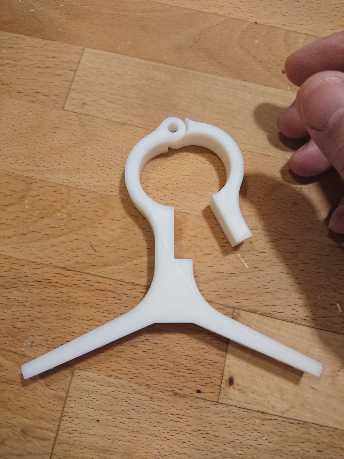

Zu meinem DrJ0n-Strapdeck-Nachbau müsste ich dann auch mal noch was schreiben. Der war in ABS gedruckt und hat prinzipiell funktioniert, ist dann aber an der offensichtlichen Schwachstelle gebrochen. Danach hatte jetzt wieder der Jackenträger aus Alu vorrang. Da bricht nix..

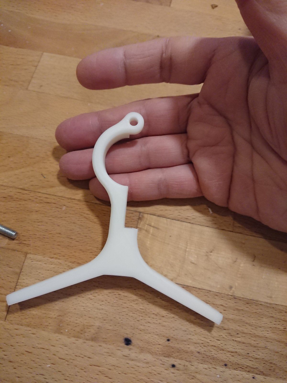

Soo. Zu erst mal der Grund, warum sich alles verschoben hat. Martn hat mir im Rahmen des allgemeinen Hirnsausens drj0ns Strapdeck gezeigt: https://drj0nswanderings.wordpress.com/2018/12/08/strap-deck/
Das musste ich natürlich erst "mal schnell" nachbauen und testen. Die Sache ist dann ziemlich ausgewachsen und ein eigener Zweig mit eigenem Zweig geworden. Dazu später mehr.

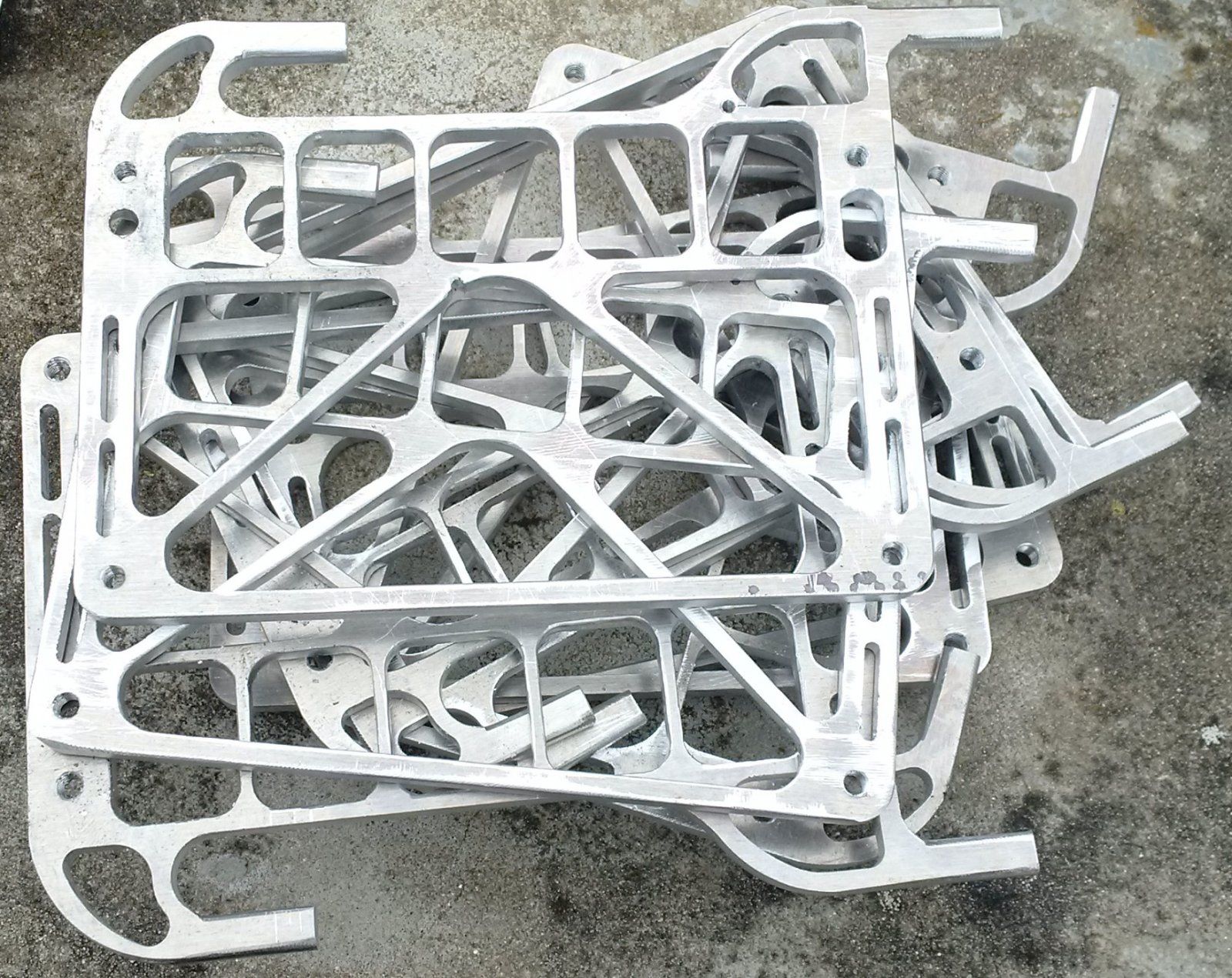

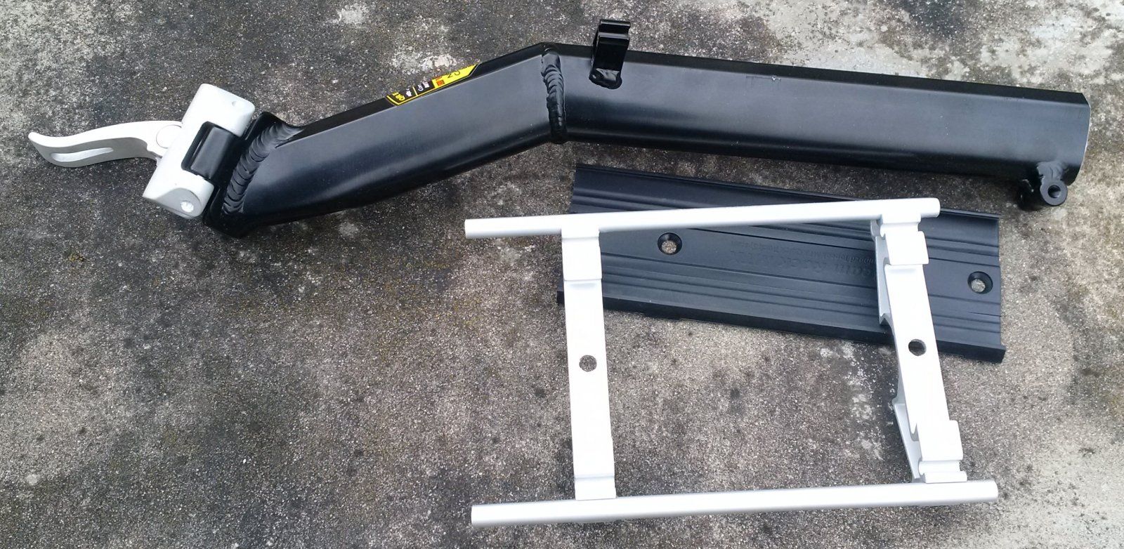

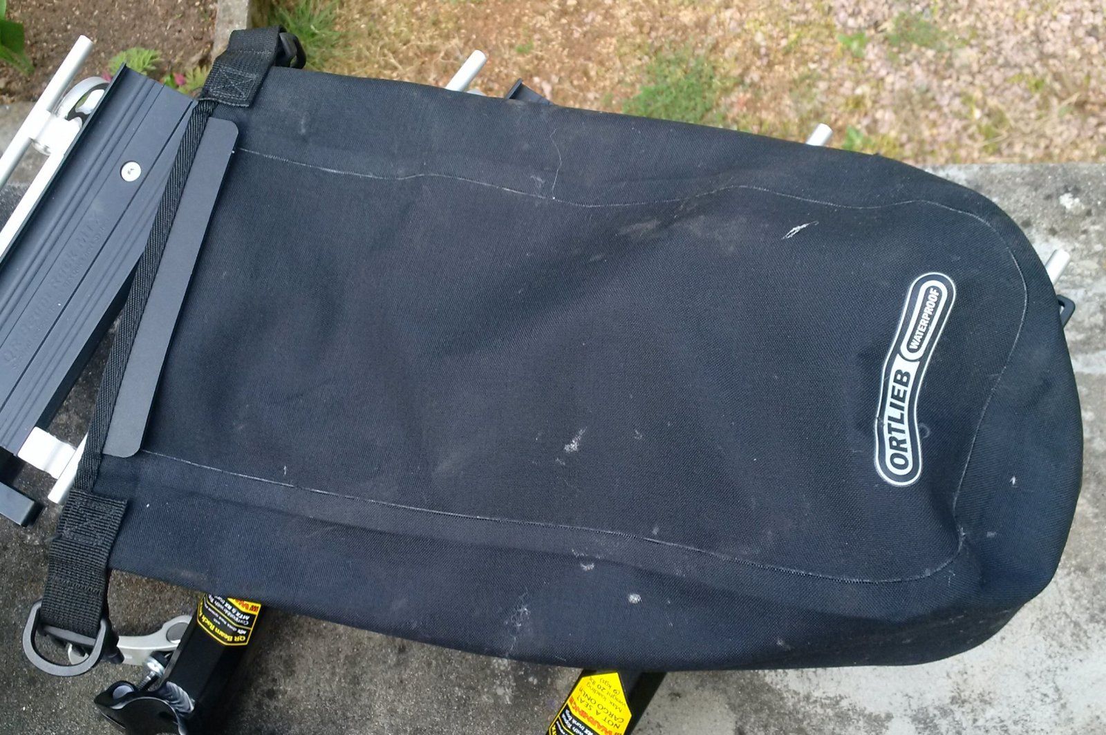

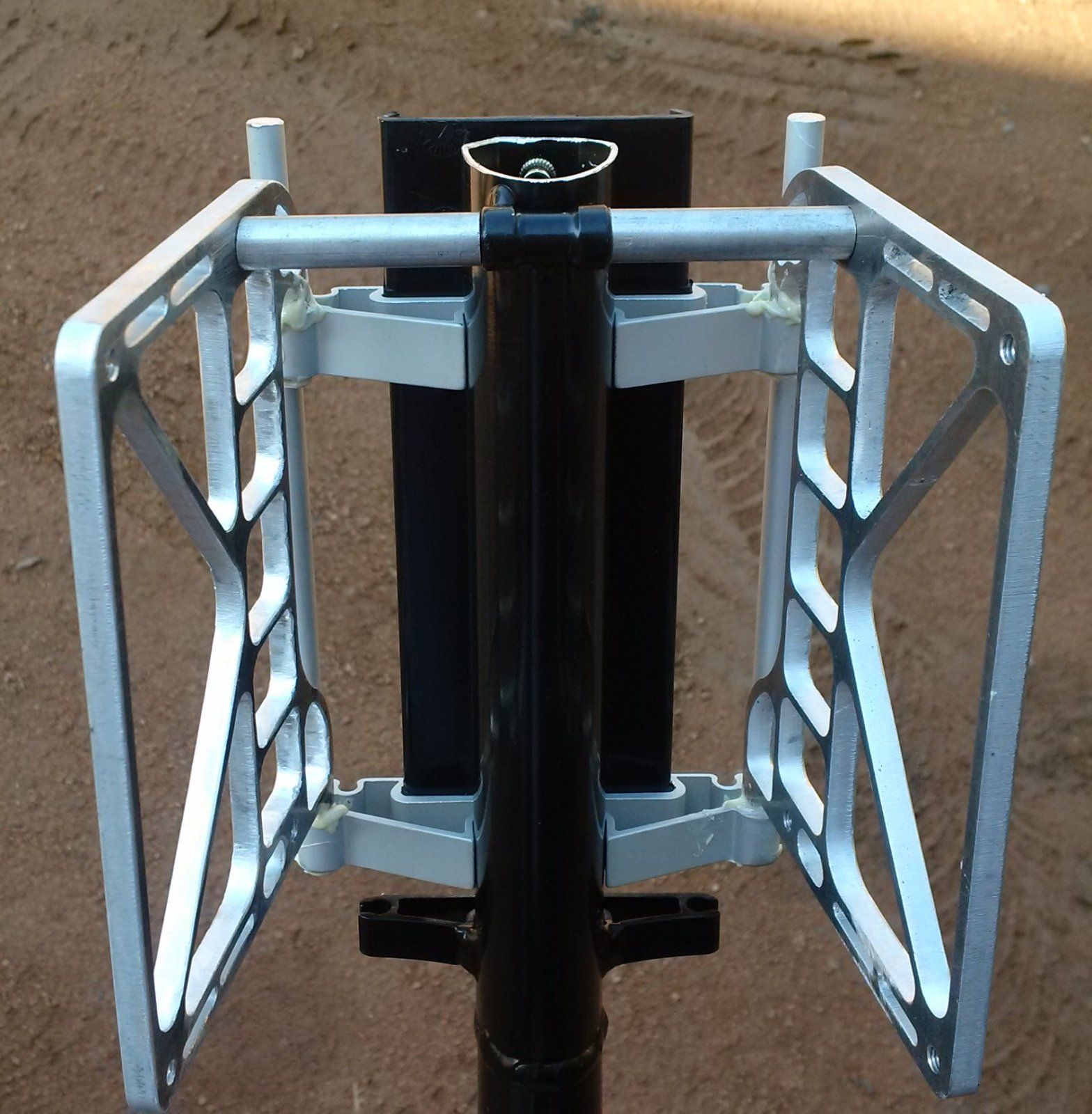

Hier mal paar Bilder zu Anpassungen von Topeak MTX Beamrack Sattelstützen-Gepäckträgern für die Nutzung von Ortlieb Außentaschen Größe L.
Erstmal kürzen das Teil...

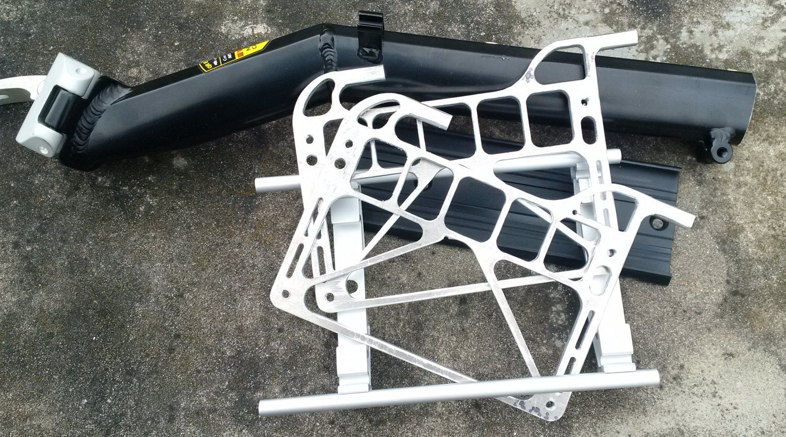

Die Sideframes passend zu den Ortlieb-Außentaschen, habe ich lasern lassen...
Zusammengeschraubt sieht das dann so aus:

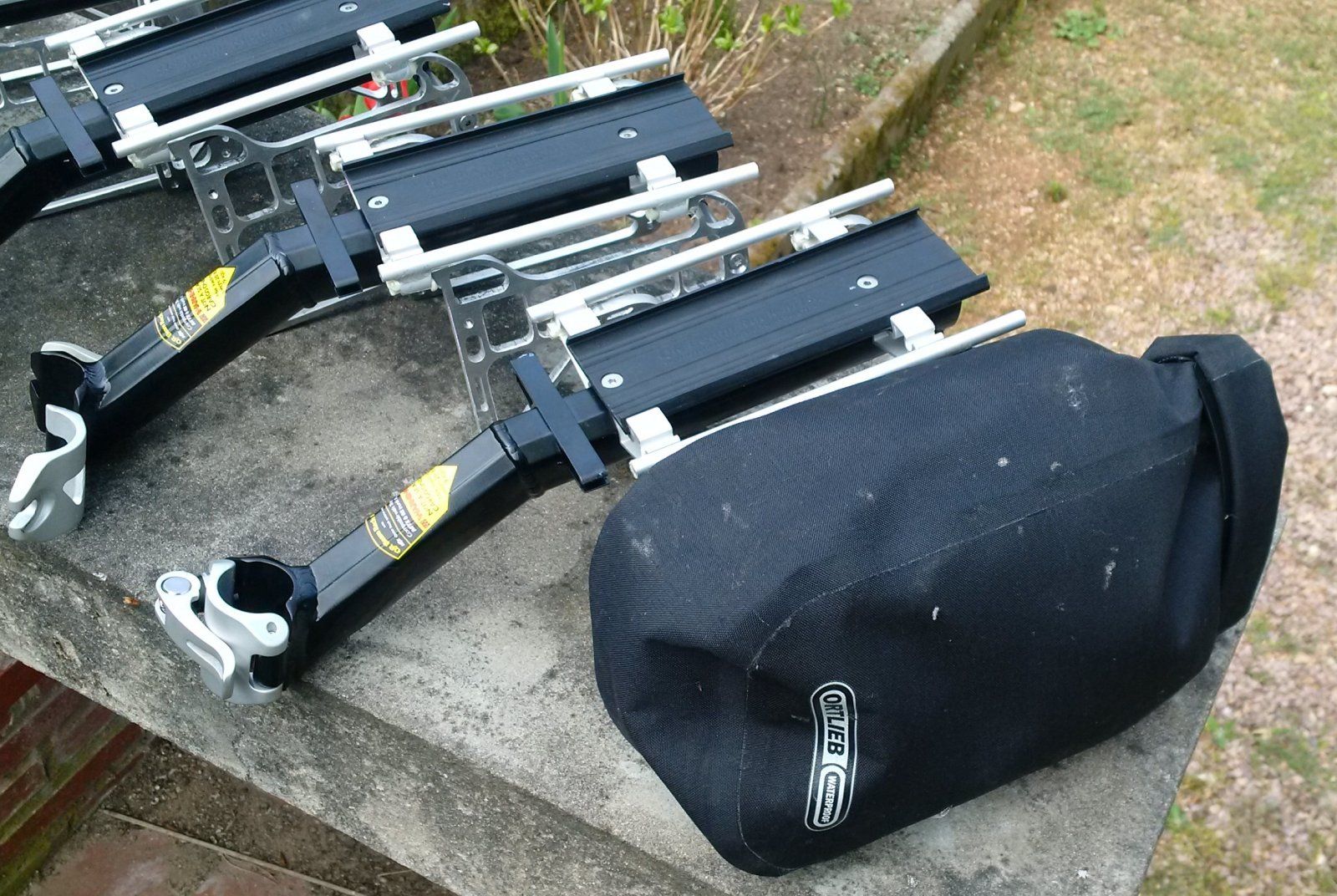

Die Halter für die Außentaschen dran geschraubt:
Das sind die Außentaschen Größe L (4,1l):
Die Taschen werden noch mit Spannriemen festgezurrt.
Das Ganze gibt eine sehr robuste und bombenfeste, wasserdichte Kleingepäcklösung.
Der Gepäckträger wiegt leer ca. 700g. Mit Gepäck hatte ich maximal 5kg.
