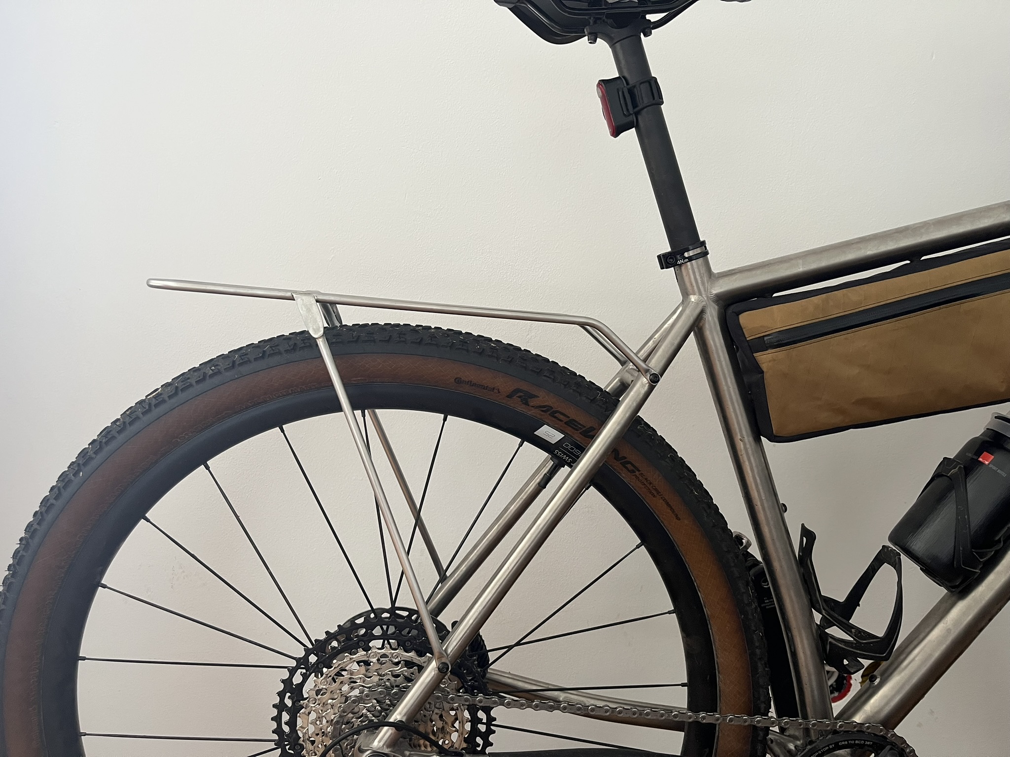

Habe fertig: 8x1mm Edelstahl, Silberlot, 320gr. 😅
Details im Build-Log:
Sehr schick!

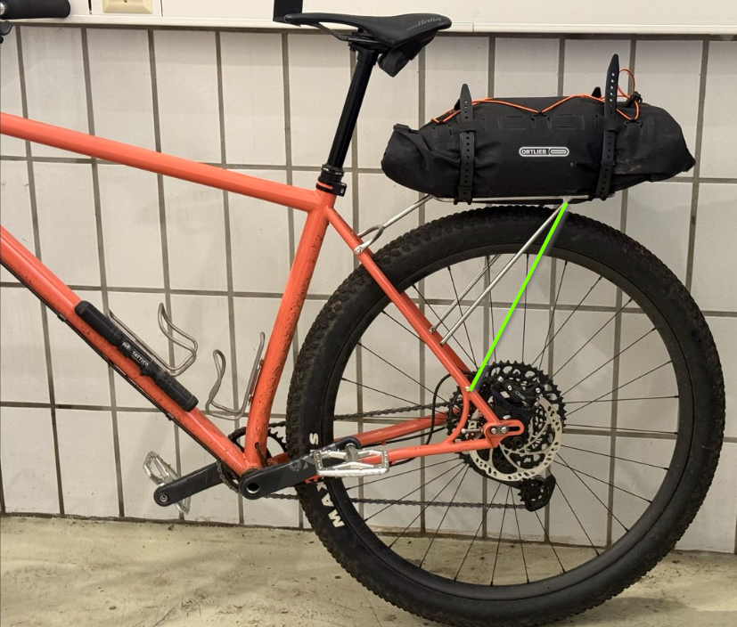

Der Mica Rattail war bei mir glaube ich der Tropfen, der das Fass zum überlaufen gebracht hat. Wäre das Ding in Europa zu erobern erträglichen Preis zu kaufen, dann hätte ich wohl einfach gekauft. Aber so hat's halt (auch) bei mir zum Eigenbau geführt.
Einziger Punkt: Ich fürchte, dass das hintere Ende relativ bald unter Last abknicken wird.
Es wird wohl aktuell an einem EU Vertrieb gearbeitet, vermutlich werden wir da beim Preis nur minimal unter Selbstimport landen. Zwischenzeitlich habe ich mal einen Packsack auf das Teil gepackt und festgestellt, dass das Hinterteil etwa 5cm kürzer sein könnte. Ich werde berichten wenn sich Ermüdungserscheinungen einstellen :D Für mein weniges Gepäck sollte es aber halten :)

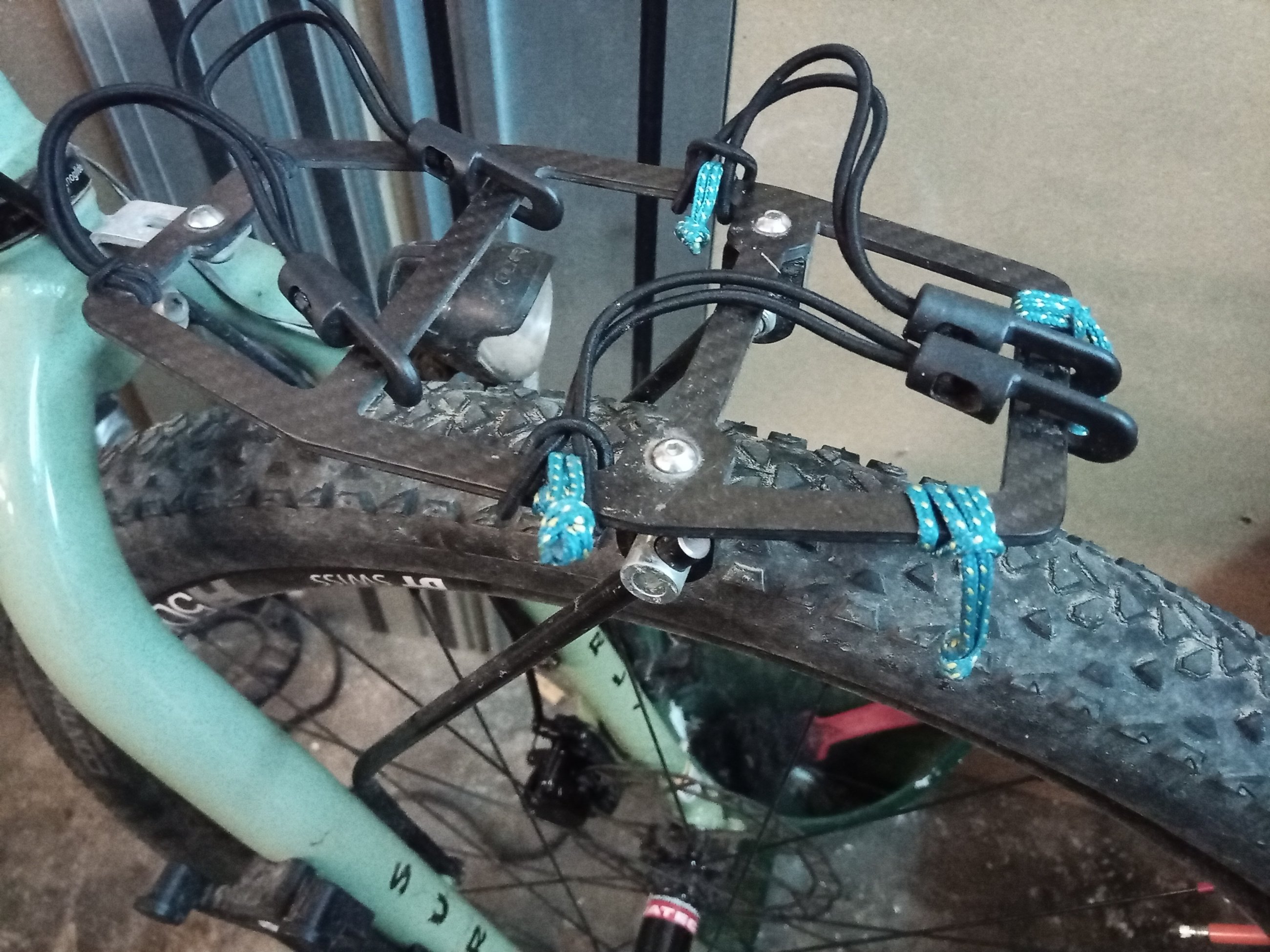

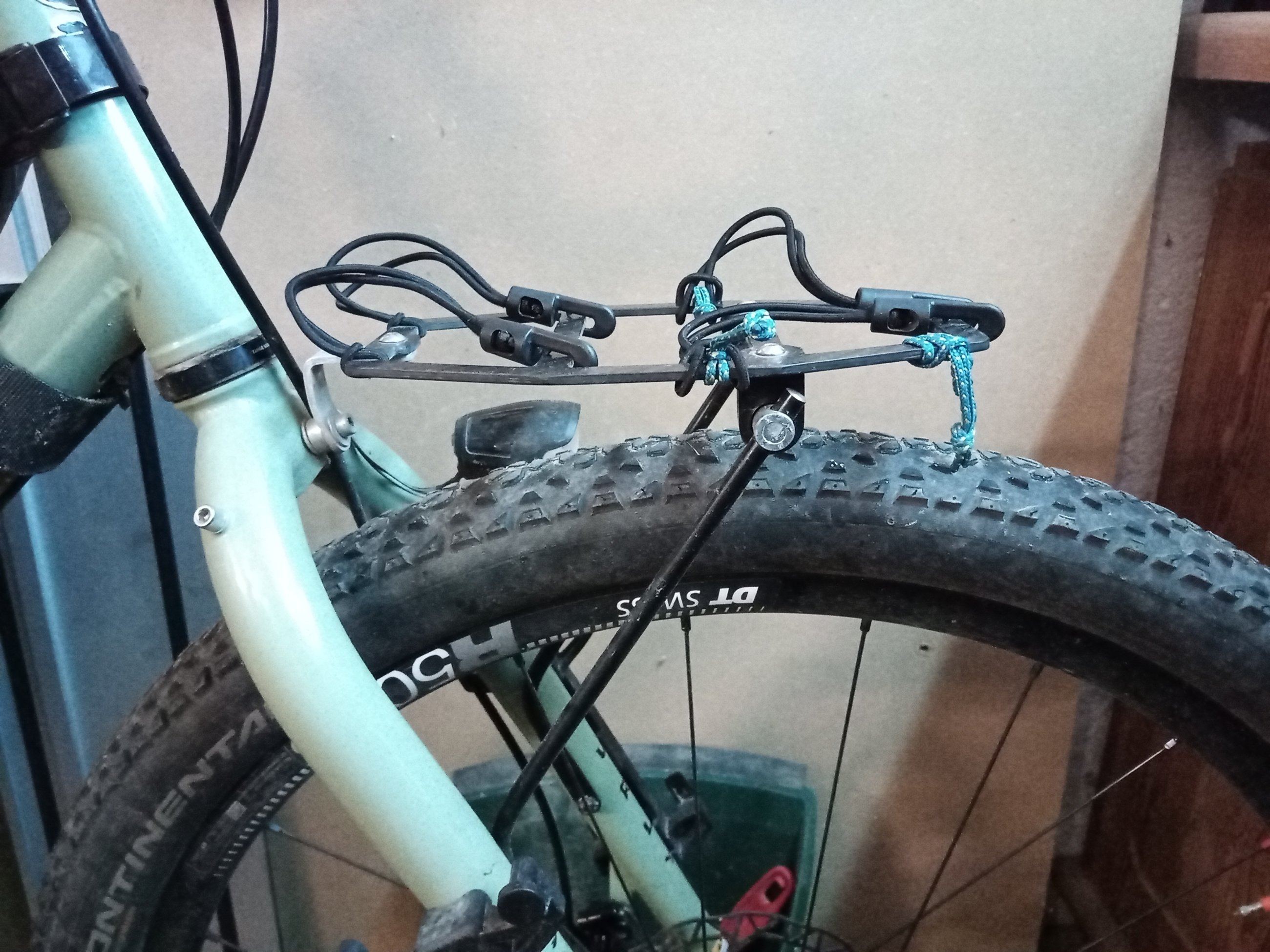

Ich habe schon seit einiger Zeit einen kleinen Frontgepäckträger im Einsatz. Er soll vor allem im Urlaub 2 Helinox-Stühle transportieren (~ 1 kg), eignet sich natürlich aber auch für andere kleine leichte Dinge.
  • CAD-Zeichung 1:1 auf Papier ausgedruckt und auf eine 3 mm CFK-Platte geklebt
  • Mit Laubsäge ausgesägt
  • Feile, Sandpapier für Feinschliff
  • Racktime-Strebensetz (Ersatzteile) zur Abstützung + 3 mm Aluwinkel
  • 4 mm Gummistrop mit Haken und Knotenleiter
  • im Einsatz

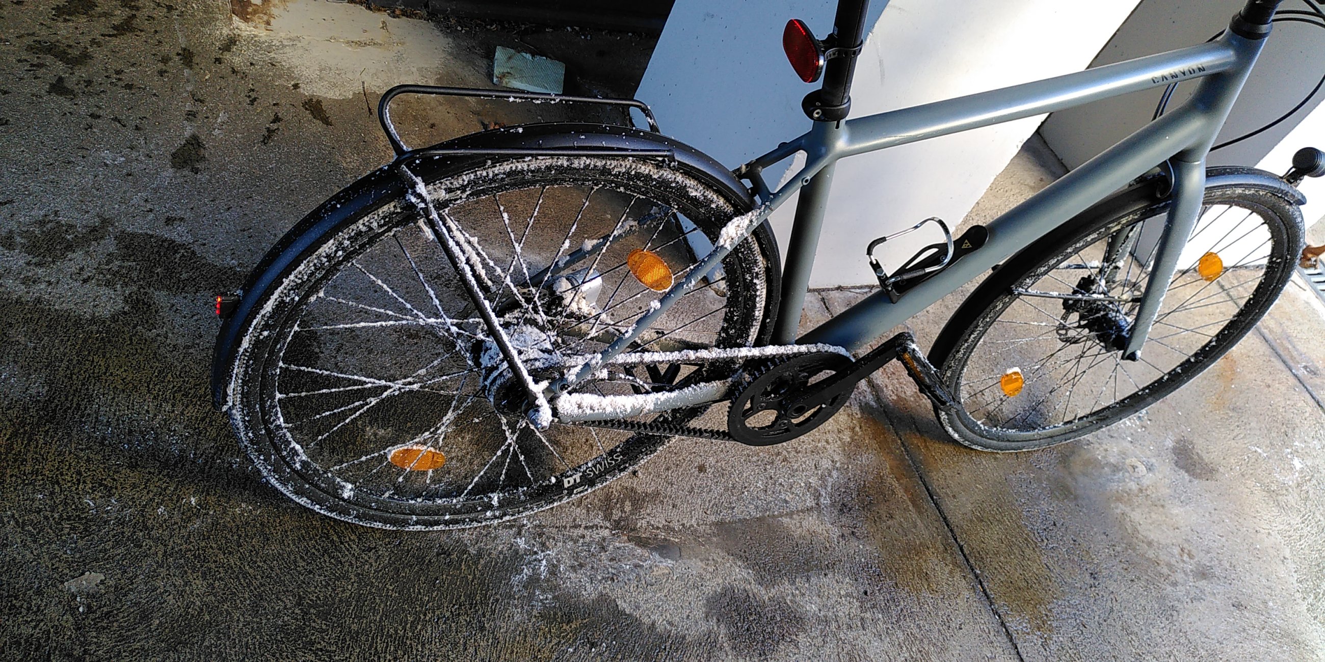

So sahen die Streben mal aus. Wenn mich nicht alles täuscht ist der Hersteller Wingee, gekauft 2016. Die Höchstzulässig Beladung wurde mit 8kg angegeben. Habe nie mehr als 6kg dran gehängt.
Das Bild entstand nach einer Fahrt mit winterlichen Bedingungen.

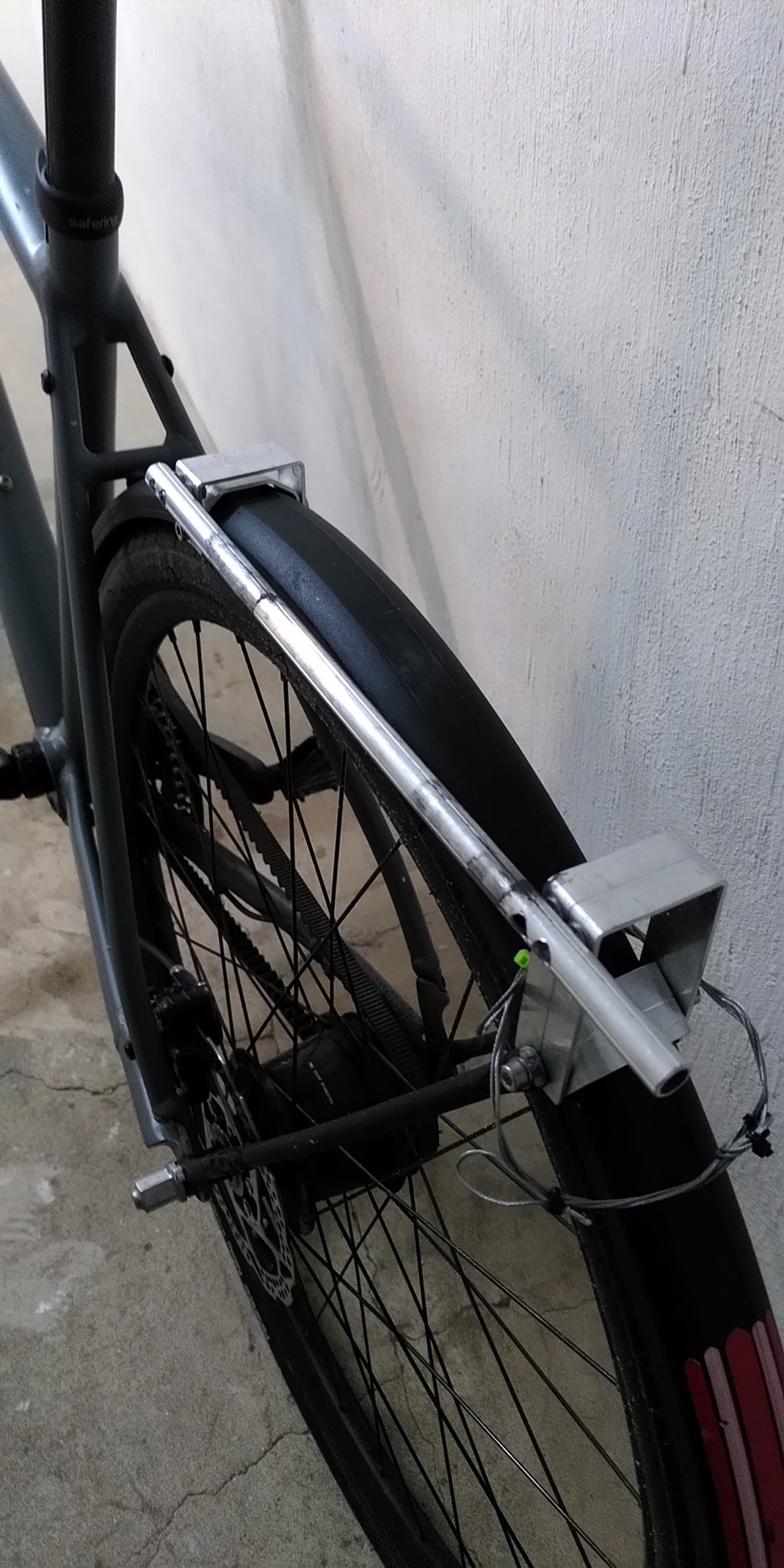

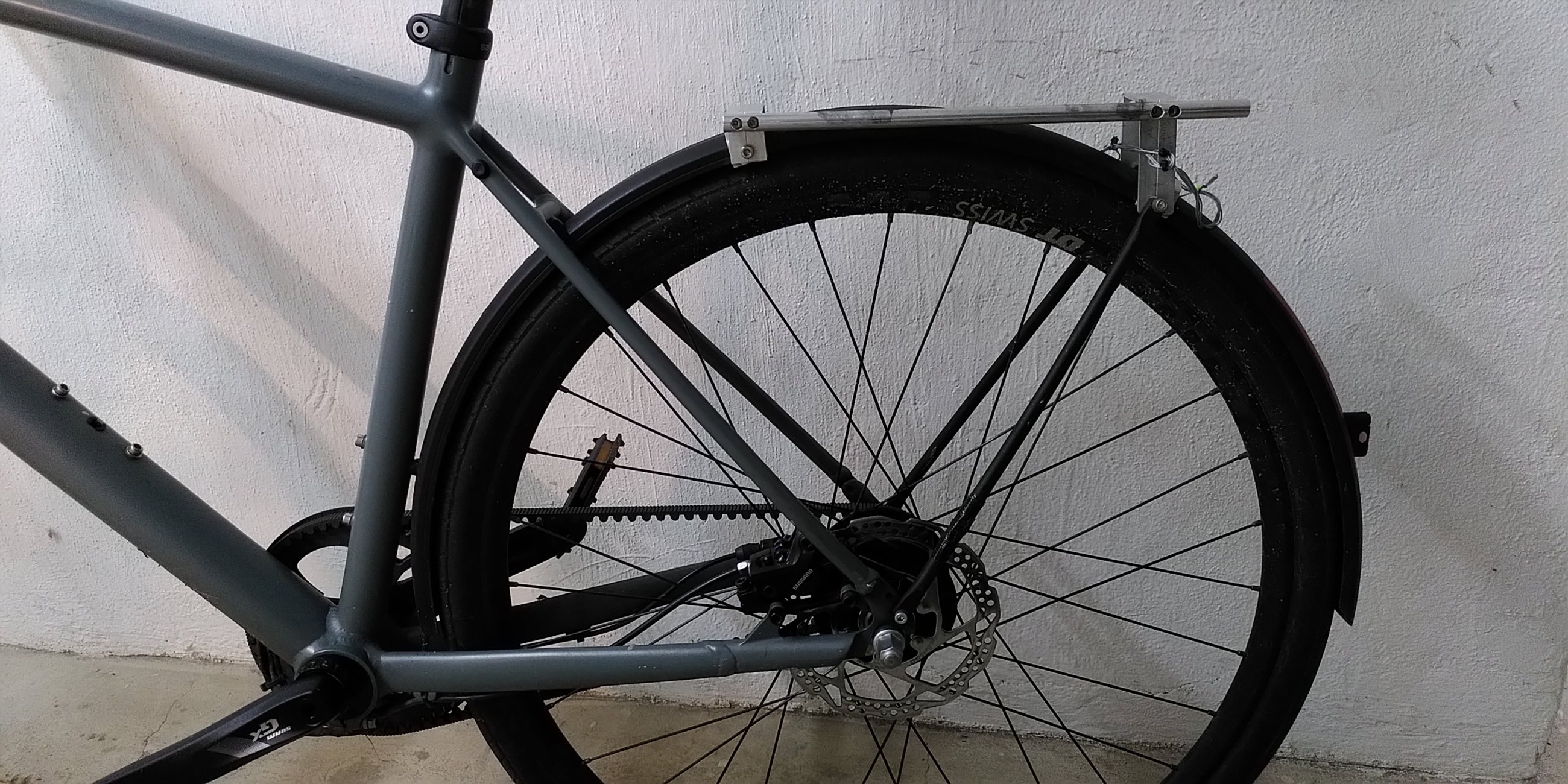

Nachdem mir beide originalen Streben kurz hintereinander abgebrochen sind, hier meine Baumarkt Bastellösung.
V
Nicht schlecht 👍
Ich würde noch die Ecken verrunden. Zum Radien anzeichnen kann man Münzen oder U-Scheiben benutzen. Dann mit Flex/Dremel/Feile entsprechend bearbeiten.
Noch nen bissle Farbe drauf, dann passt das 👍
Genau - alles schwarz lackieren. Braucht aber eine Alugrundierung - sonst blättert der Lack schnell wieder ab.
Bei Hornbach in der Schraubenabteilung gibt`s günstig passende schwarze Endstopfen für das Rohr.
Dann sieht`s noch professioneller aus.

vielen Dank fürs Teilen - das sieht sehr sehr gut aus.
  • im Einsatz
Auch die Bilder vom Einsatz - Chapeau.!!
Vielen Dank für die Anregung!!
