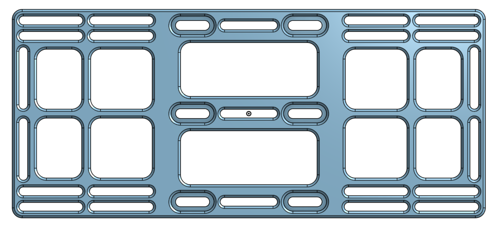

Das ganze Design habe ich dieses Mal so gemacht, dass ich auch sehr einfach eine reduzierte Variante herstellen kann:

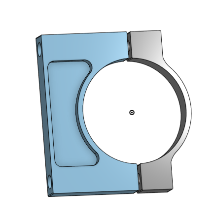

Der nächste Schritt ist, die Fertigung der Lenkerklemmen irgendwie in den Griff zu bekommen. Fertigung von 3 Seiten ist auf (m)einer Hobbymaschine nicht ganz so einfach, wie erhofft.
Mit dem Design der Klemme bin ich auch noch nicht so richtig zufrieden. Allerdings wirkt sie in echt deutlich weniger klotzig, als virtuell. Und vorrangig geht es dabei sowieso um Funktion, und die Form folgt dann eben...
Wäre es ggf. nicht sinnvoll bei der Schelle, ähnlich des "Jack the Bike Rack" Link ein Bogen unter dem Vorbau, gegen das Verdrehen bei viel Gewicht vorne zu machen? Damit wäre der benötigte Drehmoment im Anzug der Schrauben auch nicht so hoch und z. B. Carbonlenker weniger Stauchungs gefährdet? Oder willst du das eher mit z.B. dünnem elastischem Band / Gummiband etc. gegen verdrehen sichern?
Interessanter Gedanke! Eigentlich möchte ich testen, ob es nicht auch ohne irgendeine Abstützung geht. Alternativ hatte ich an eine Abstützung, wie in #51 gezeigt, gedacht. Aber die wäre natürlich etwas umständlich anzubauen. Von unten gegen den Vorbau abstützen sollte gut und variabel machbar sein, das behalte ich mal im Hinterkopf.

Ja, wenn ich eine Abstützung baue, dann so, dass man den größten Teil schnell entfernen kann. Da habe ich schon ein paar Ideen im Hinterkopf. Z.B. könnte man einen etwas dickeren Ahead-Spacer mit Gewinde bauen, oder auch etwas in der Art, die du vorschlägst.
Da du ja an einer zweiten Halterung werkelst, gehe ich davon aus, das du davon abgekommen bist es über den Vorbau zu fixieren. (Warum eigentlich?)
Die Nutzung der Lenkerklemmschrauben ist halt etwas unflexibel, und außerdem greift man in die (m.M.n.) sensibelste Verbindung am Rad ein. Wenn ich das für mich mit meinem Kram mache, den ich dann selbst fahre, dann beurteile ich das für mich als ok.

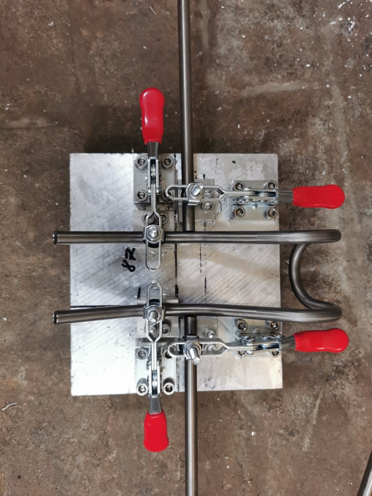

Hast du vielleicht Lust, mehr/detailliertere Bilder hier einzustellen? Und was zur Fertigung zu sagen?
Ich mach' mal noch ein paar. Fertigung ist halt mit einem Rohrbieger und einem 10x1 Grade 9 Titanrohr. Die Formstücke mit denen das auf dem Lenker sitzt sind hier aktuell einfach Drehteile (also ein Drehteil in der Mitte durch gesägt). Das Ganze wird über den Vorbau/Lenker gefädelt und dann wird das untere Querrrohr mit zwei Schrauben verschraubt. Das ganze Gebimmel rotiert dann mit Gepäck nach vorne bis es halt mit dem Rohr unterm Vorbau anliegt, und ein Spanngurt verhindert, dass das bei Schlaglöchern nach oben dreht. Gewicht in Tutto, ohne Voile-Straps, 137g, getestet habe ich jetzt mal mit 6,5kg und das macht auf mich erst mal einen guten Eindruck. Hier noch ein Bild vom ersten "proof of concept", das ist das Teil wie es auf dem Lenker aufliegt, bzw. sich unter dem Vorbau abstützt.

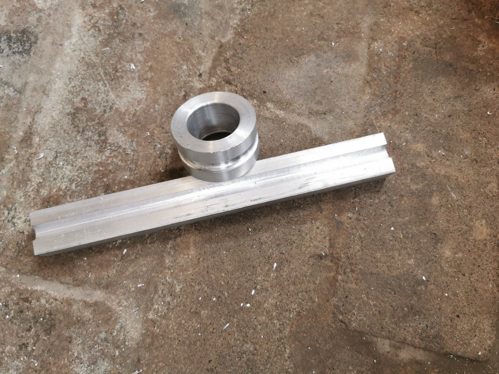

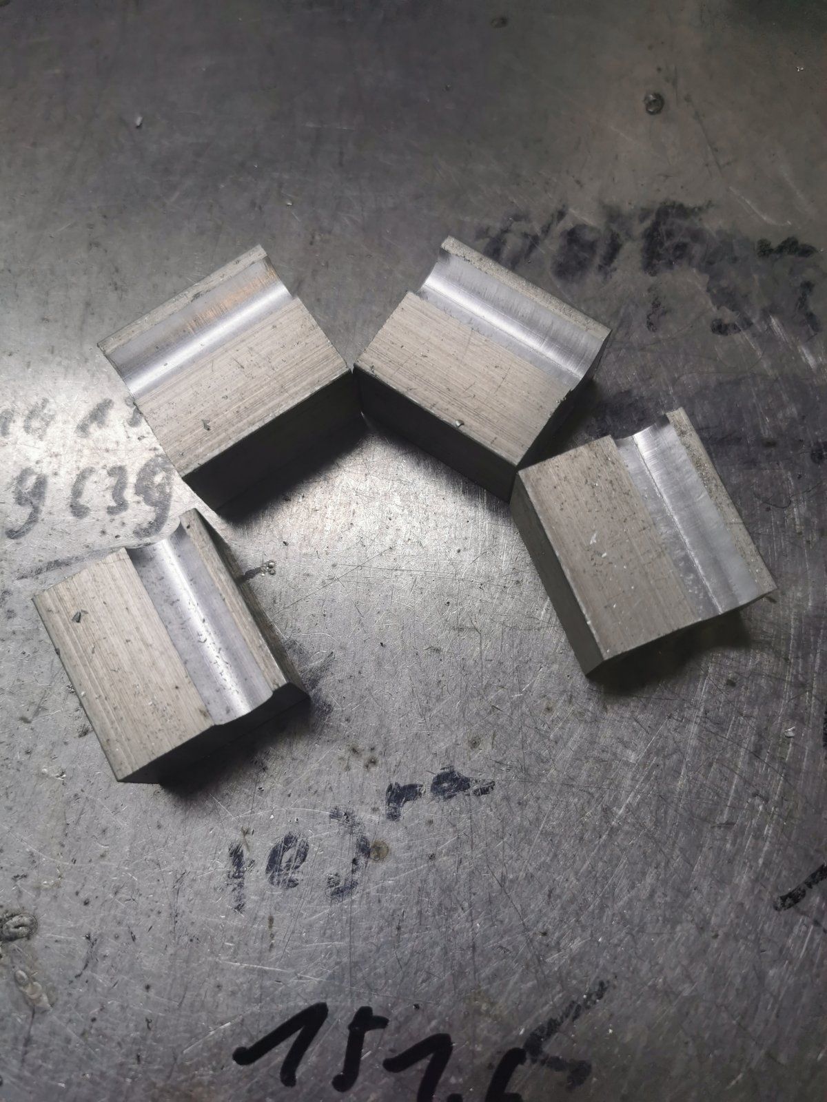

Hier mal noch ein paar Bilder. Ich hab' jetzt noch eine Biegesegment mit besser passendem Radius gedreht und eine Formrinne oder wie man das nennen will gefräst, und ich hab' mit gefrästen Klötzchen und Kniehebelspannern eine Vorrichtung zum Schweißen gebaut (habe vorher frei Schnauze zum Testen was zusammen genagelt, aber eigentlich funktioniert das nach diversen Testfahrten für mich so überzeugend, dass ich da im Zweifelsfall auch 3 bis 7 Stück von bauen werde. Und wenn nicht habe ich immerhin das Ding gebaut. Was ja besser ist als an der Trinkhalle das Bewußtsein zu verlieren.
Fragen:
1. Wie testet du die Kräfte und die max. Belastung?
2. Die Schrauben zur Fixierung der Querstrebe verpresst du oder schweißt du die ein?
3. Den Wippschutz willst du nur mit einem Zugband am Vorbau/ bzw. um die Spacer sichern?

1: Statischer Test mit Belastung (Bei 30kg habe ich aufgehört. Das ist, glaube ich, aus derm Kopf, auch der Normwert der für Gepäckträger gilt) , Fahrtest mit realistischer Belastung (bis 6,5kg) bei verschiedenen Testern. Am Ende ist das aber ein Leichtbauteil und eigentlich ist der Ansatz nicht die Erfüllung der Norm für einen Träger mit 15kg Zuladung.
2: Das sind Drehteile mit Presspassung die nach dem Einpressen verschweißt werden.
3: Ja. Das handhabt Jack the Rack ja ähnlich, und ich kann nach Test bestätigen, dass das unproblematisch ist. Ich hab' das mal spaßeshalber im Einsatz mit Kabelbindern getestet deren Belastungsgrenze ich vorher ermittelt habe. Die Kräfte die da wirken sind überschaubar. Wenn ich einen Vorbau baue liese sich da aber natürlich eine Option zur Sicherung Vorsehen die ohne den nicht wahnsinnig schicken Voile Gurt (das ist das, was ich letztendlich nutze) auskommt. Ansonsten habe ich mittlerweile noch Gurtführungen ergänzt die verhindern, dass die Spanngurte immer durch die Gegend fliegen wenn man sie löst. Und ich hab' eine Halterung für eine Beleuchtung als Option vorgesehen und noch eine Lösung für GPS Montage die ich aber als eher funktionial als optisch ansprechend bezeichnen würde.

Wie willst du das mit Carbonlenkern lösen, klar die sind um den Mount eh verstärkt aber die beiden Rohre haben ja nur eine sehr schmale Auflagefäche. 3D Druck Hülse für die Vergrößerung der Auflagefläche?
Lässt du die seitlichen Rohre offen oder willst du die als Stauraum nutzen? Meine Erfahrung als Bikepacker war, dass jedes offene Loch immer sehr schnell mit Dreck, Insekten etc. zu war... Daher habe ich schnell angefangen jegliche Öffnung mit provisorischen Stopfen zu verschliessen.
Der Jack the Rack liegt wird in jede Drehrichtung mit einem Gurt befestigt. Das ist weniger stabil als wenn das an einer Stelle fix anliegt und dann gegen diese Seite verspannt wird. Generell funktioniert der aber gut, ist, glaube ich, die verbreitete Meinung.
Das sind zwei M5er Schrauben, ich würde schätzen, dass man die in 30-40 Sekunden raus hat.
Ich denke da über alternative Lösungen nach, mir fällt aber nichts ein, was richtig flexibel und universell und noch dazu leicht ist. Ein Aheadspacer mit Öse wäre als Wiederlager denkbar. Ich zum Beispiel habe aber keinen Aheadspacer, und andere auch nicht. So ein Spanngurt ist da schon genial. Ich bin auch nicht sicher, ob dein Ansatz funktioniert. Wenn ich das richtig verstehe willst du, dass sich der Träger gegen sich selbst gegen ein Wippen abstützt. Das ist grob wie Münchhausen, Sumpf und an den eigenen Haaren raus ziehen, glaube ich.
Auf den BIldern oben sind Kunstoffformteile erkennbar die sowohl die Auflagefläche vergrößern als auch Belastungsspitzen weg puffern.
Ich habe das Problem mit Fremdkörpern in Rohren nicht. Am Ende sind sachen, die nicht da sind aber aber leichter als Sachen die da sind. Das muss am Ende aber natürlich jeder selbst wissen.

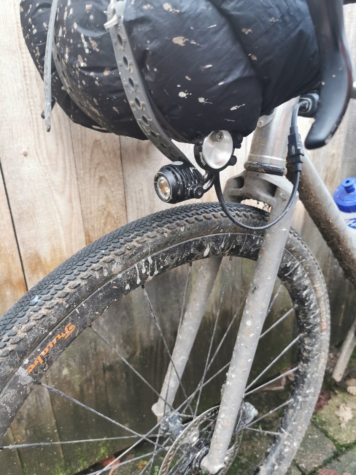

Mach doch mal ein Bild vom Halter montiert aber ohne Tasche.
Ansonsten bisher zufrieden?
Ansonsten bisher zufrieden in der aktuellen Iteration. Die aber nicht die Erste ist. Wenn ich nicht zufrieden wäre wäre es auch nicht die Letzte. Das ist sie aber, Stand heute, aus meiner Sicht schon. Will sagen: Ich hab' natürlich überlegt, dann quick and dirty einen Proof of Concept gebaut (sorry für die Anglizismen), der Tat auch grundsätzlich was er sollte, hatte aber ein paar Features die mich nicht glücklich gemacht haben. Also habe ich geändert. Und geändert. Und geändert, und so weiter, bis ich halt was hatte, was meinen Vorstellungen entspricht. Ich bin das jetzt grob 500km mit Überladung gefahren, kann also die grundsätzliche Funktion bestätigen. Rein theoretisch ist die Dauerhaltbarkeit auch gegeben, das würde ich aber, wie gesagt, noch durch ein paar Testfahrer praktisch bestätigen lassen wollen.
Ich meinte die neueste Iteration mit dem Lampenhalter. Das ich die Version schon gesehen habe, sollte dir eigentlich anhand des Textverlaufes klar sein.
