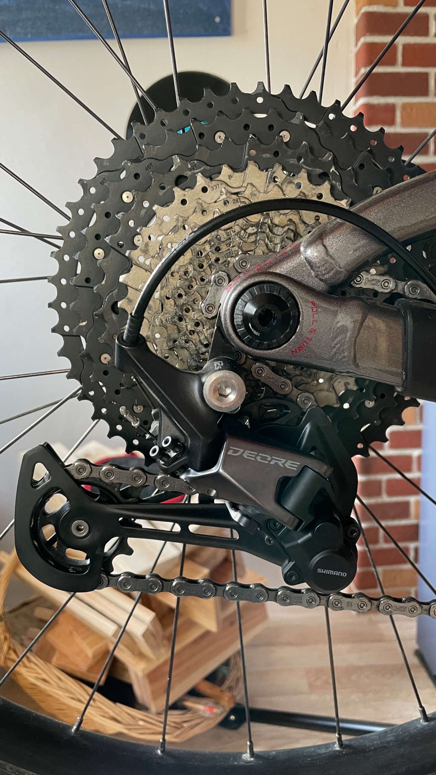

Dann würde die aber auch schlecht schalten.
Nicht unbedingt - wenn der Käfig nur im unteren Part nach aussen verdreht ist dann schaltet alles normal aber es rattert. Vollkommen anders als bspw. nen verbogenen Schaltauge. Hab ich hier schon ein paar mal so in der Werkstatt gehabt.
Aber wie gesagt - alles nur aus der Ferne und anhand von Bildern.
Nur dass es äußerst unwahrscheinlich ist dass ein Schaltwerk sich nur dort unten verbiegt.

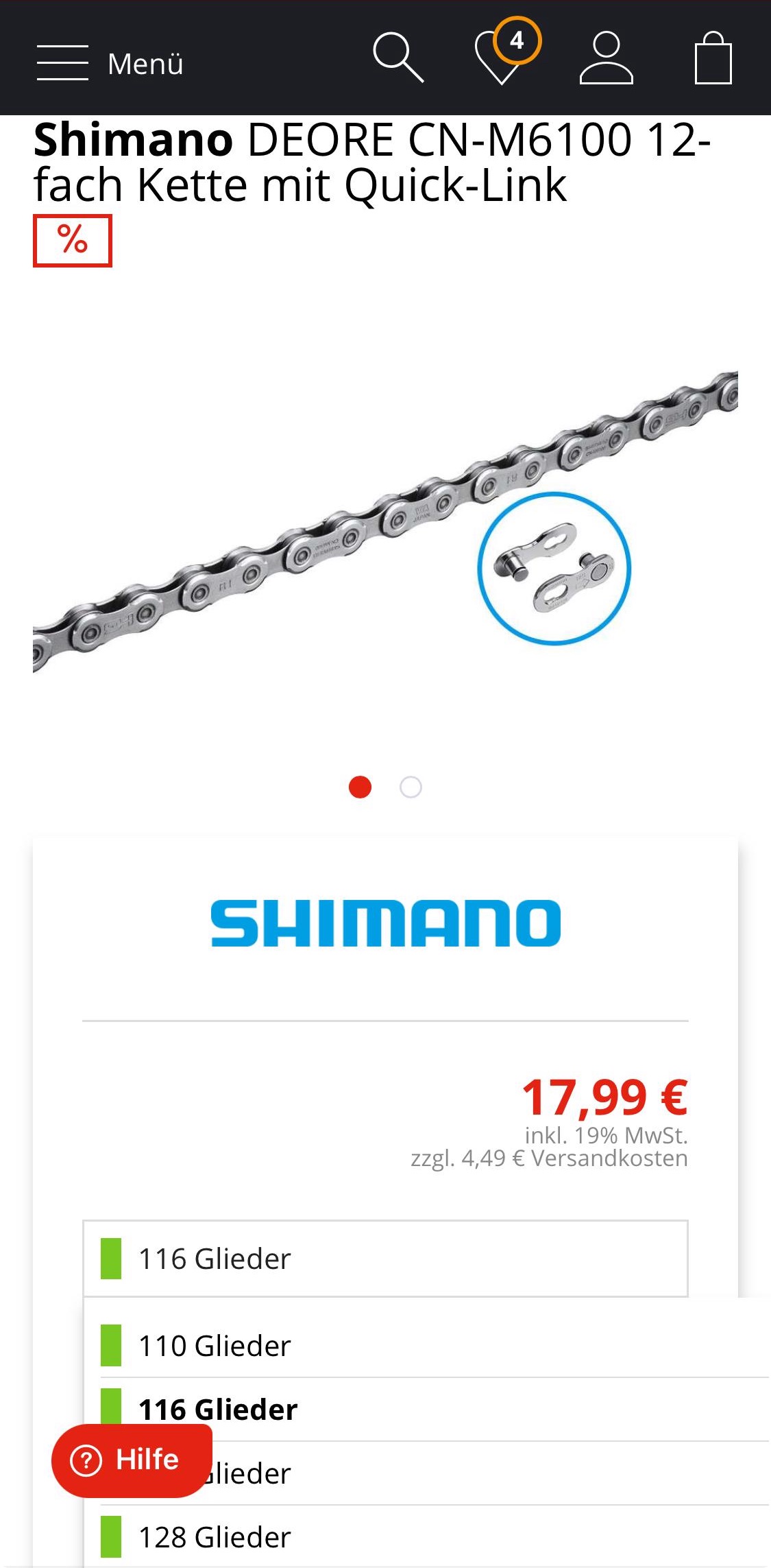

Ja stimmt schon..führt am Ende zu nix..Ich mache mal ne neue Kette drauf und kann ja dann berichten ob es besser geworden ist..gut das ich das mit dem Kettenblatt jetzt weiß..(wieder was dazu gelernt 😁)
Eine Frage noch..ich zähle bei der original Kette 116 Glieder..116er Kette kann ich bestellen…sollte ja dann passen ,oder hab ich wieder irgendwo einen Denkfehler??…neue Kette hätte quick link schloss..alte auch..
Wenn du dir absolut sicher bist, daß die dann auch passt...
Ich kauf immer Standardkettenlängen und die sind eigentlich immer etwas zu lang.
Naja 116 Glieder hab ich gezählt und genau die gäbe es auch…

Je nachdem wie weit der Hinterbau noch einfedert, könnte die Kette etwas kürzer.
Solange das Schaltwerk voll eingefedert noch Luft nach vorn/oben hat, ist die Kette nicht zu kurz.

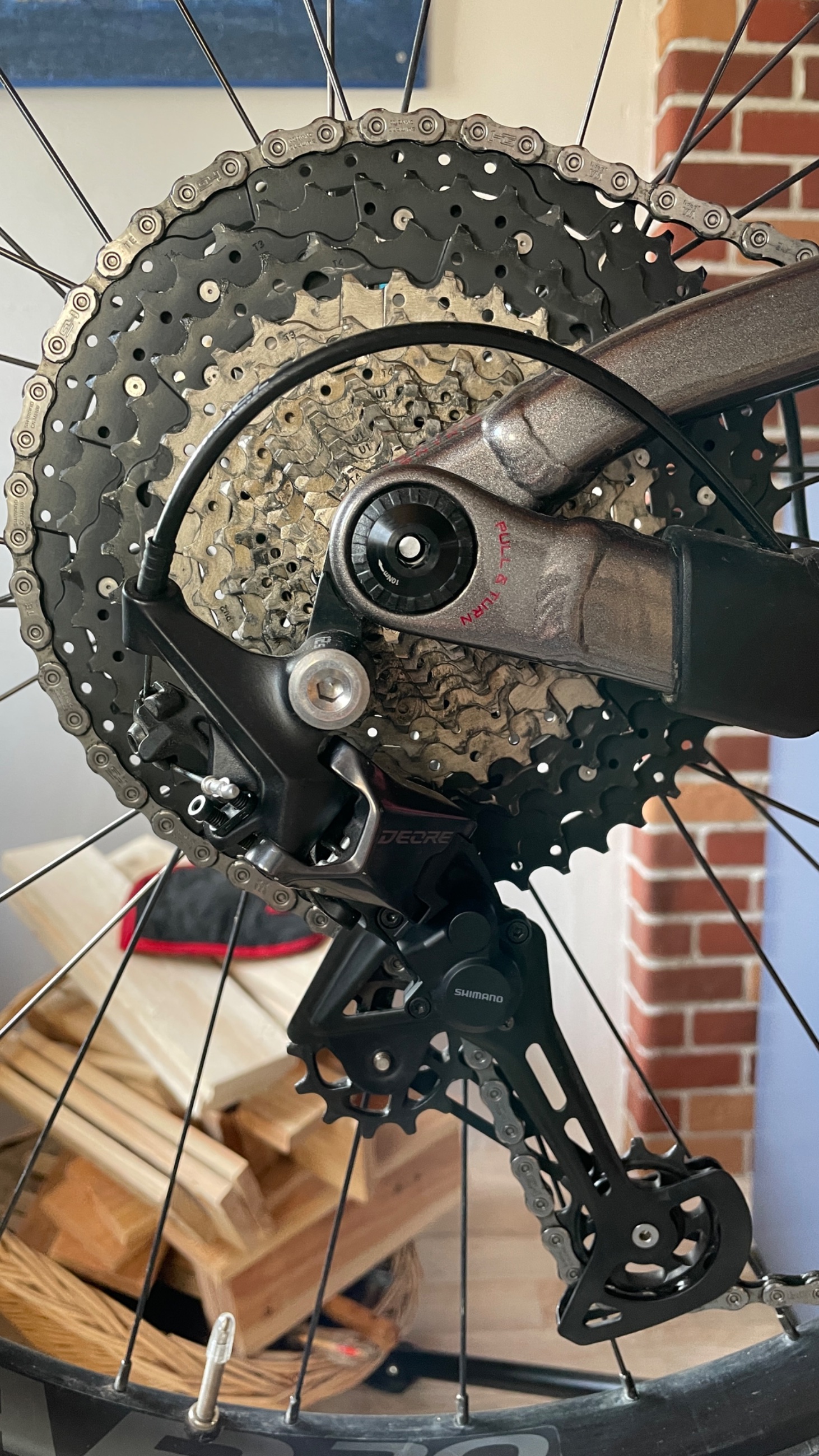

Also ich habe definitiv den Verursacher des Geräusches und des kratzigen Gefühles gefunden..
Wenn die Kette die Kassette verlässt schleift sie immer am Zahn vom nächsten ritzel ..beim vorwärts treten schleift sie nur vorbei und beim rückwärts hackt sie dann leicht..
Ist das dann die kettenlinie?..oder muss man an der Kassette handeln??.oder ist das einfach mindere Qualität??.
Schleift die Kette immer nur an einem bestimmten Ritzel?

Kettenlinie könnte man versuchsweise anpassen.
Kurze Kettenstrebe könnte auch mit verantwortlich sein.
was meinst du damit? das die Strebe geschrumpft ist oder das der Rahmen an sich eine Fehlkonstruktion ist?
das würde bedeuten, das einige Gänge so schräg laufen wie noch nie. und diese Gänge...hm... werden die dann leiser...?
verstehe sowieso nicht, das immer wieder das Wort Kettenlinie fällt. das würde ja bedeuten, das Veränderungen am Rad vorgenommen wurden, zB an Kurbel, Tretlager (Breite)...
und dann wüsste man ja, an was es liegt
(Endlos- Fred go on) 😉
Kleine Rahmen können an der unteren Toleranz der Kettenstrebenlänge kratzen.
Wenn die dann "nicht" lauter werden, Problem gelöst.
