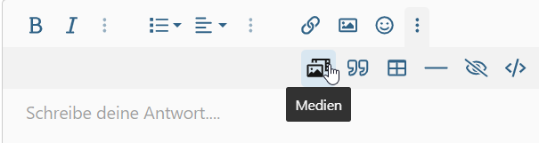

Kann man hier auch Video anhängen?..vielleicht hört man da mal was…

Hast du das gefunden?
