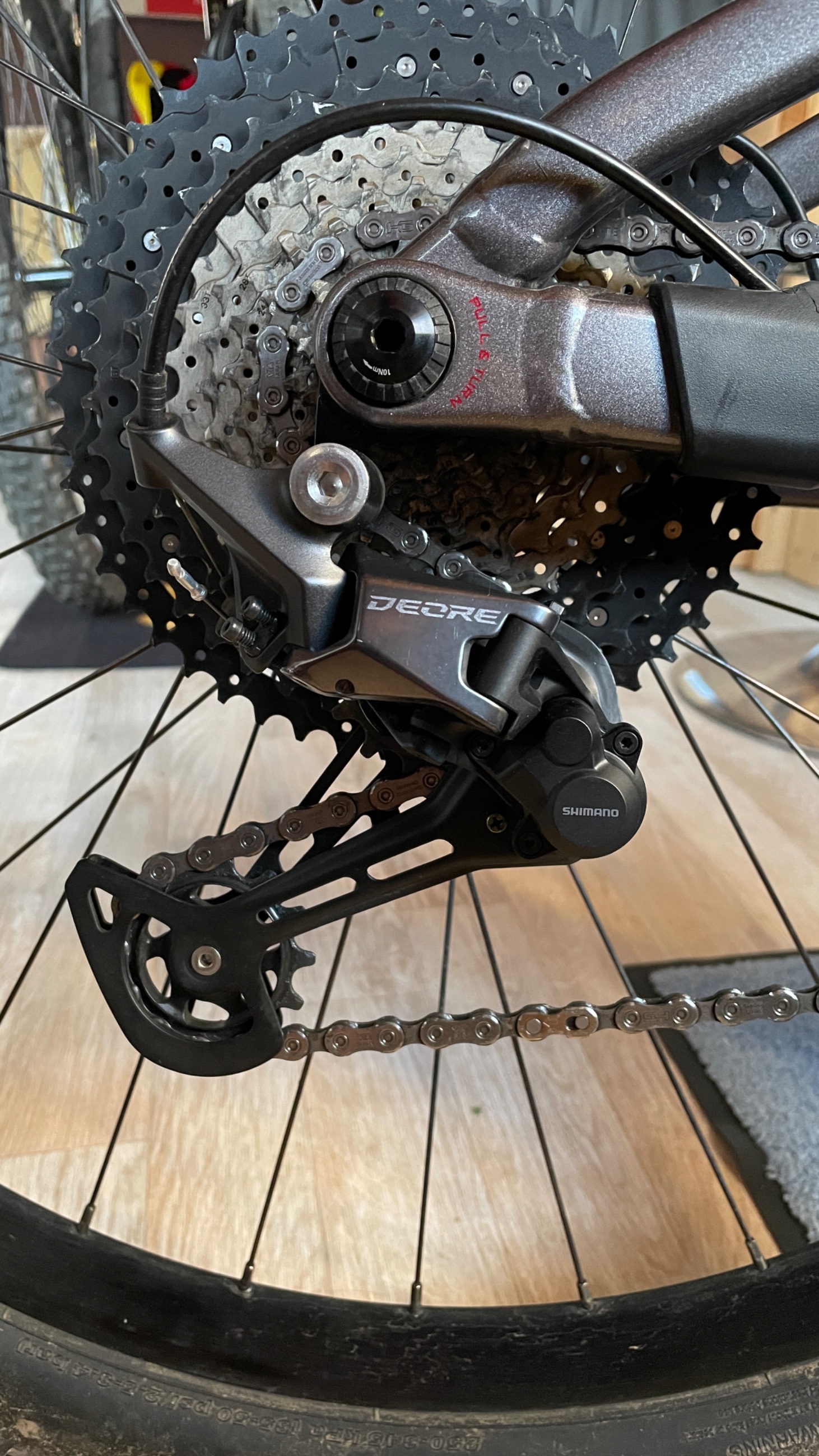

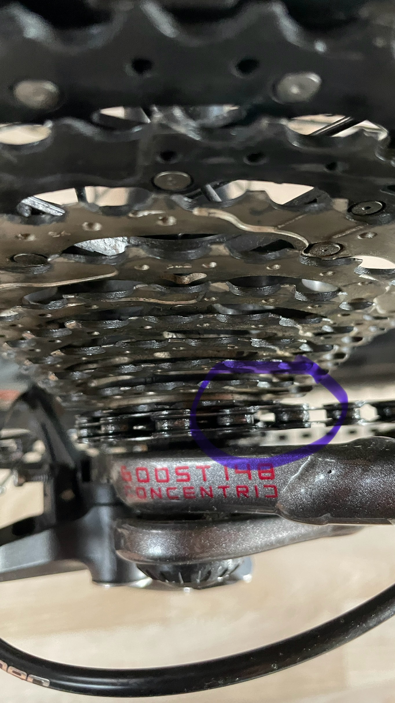

Wenn ich langsam die Kassette rückwärts drehe..habe ich bemerkt das die Kette am zweiten Zahnkranz hackt…vielleicht ist das dem 1x 12 antrieb verschuldet 🤷🏼‍♂️🤷🏼‍♂️..

Also wenn ich auf höhere Ritzel schalte ist das auch..Kette klingt richtig kratzig als wenn sie irgendwo schleift..ist alles original am Fahrrad..kann sich die kettenlinie verstellen????🤷🏼‍♂️🤷🏼‍♂️🤷🏼‍♂️….

Hast du*s schon mal mit Feinjustage des Schaltzugs versucht? Manchmal ist schon ne viertel oder halbe Umdrehung am Schalthebel die Lösung.

Also in meiner Welt sieht das verzogen aus... kann der Käfig von den Rollen sein oder ein verbogenes Schaltauge.
Wenn die änderung der Zugspannung das Problem nicht behebt wäre das definitiv die nächste Option welche ich prüfen würde.

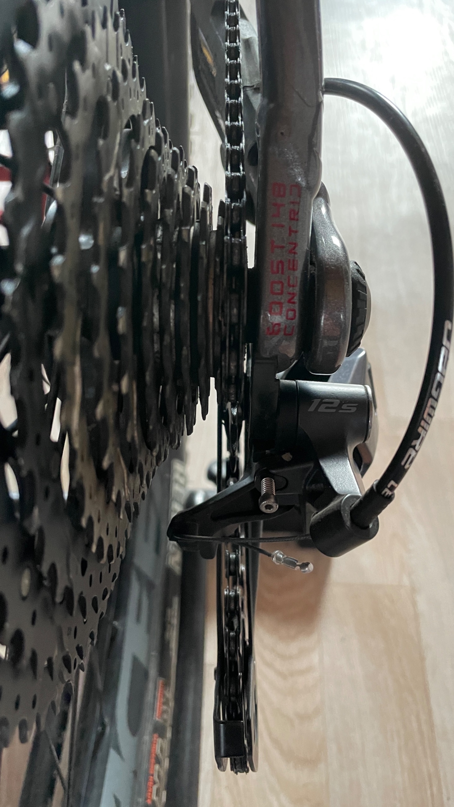

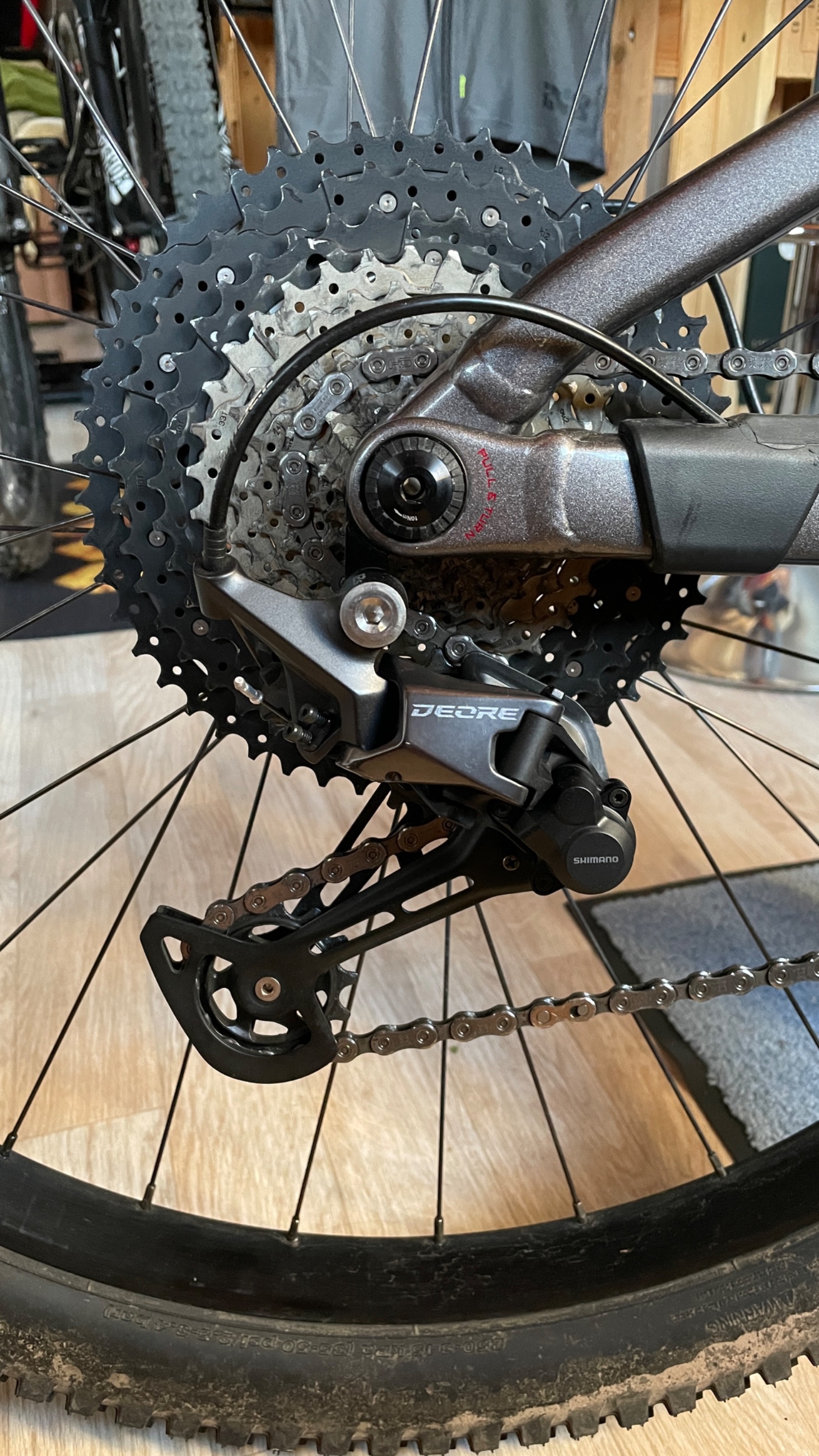

Hier das Bild von der Seite…wenn das so gemeint war..vom BikenderBayer..
Man kann auch kaum orten wo das kratzige Geräusch her kommt..man könnte auch auf die Kurbel tippen..allerdings ohne Kette dreht sich da alles absolut bestens..

Ja, so war das gemeint.
Aber hier ist meiner Meinung nach alles in Ordnung. Letzte Idee meinerseits: bist du sicher, dass das eine 12fach-Kette ist?
Gute Frage…also das Occam habe ich gebraucht gekauft..allerdings neuwertig ,kaum gefahren..der Typ wirkte jetzt nicht so als hätte er was am Rad verändert..also ich würde sagen das alles original ist..wie bekommt man denn raus ob die Kette passt,?…
Das mit dem verbogenen Schaltwerk kommt tatsächlich auf dem Foto so rüber..in natura sieht das nicht so übel aus..
