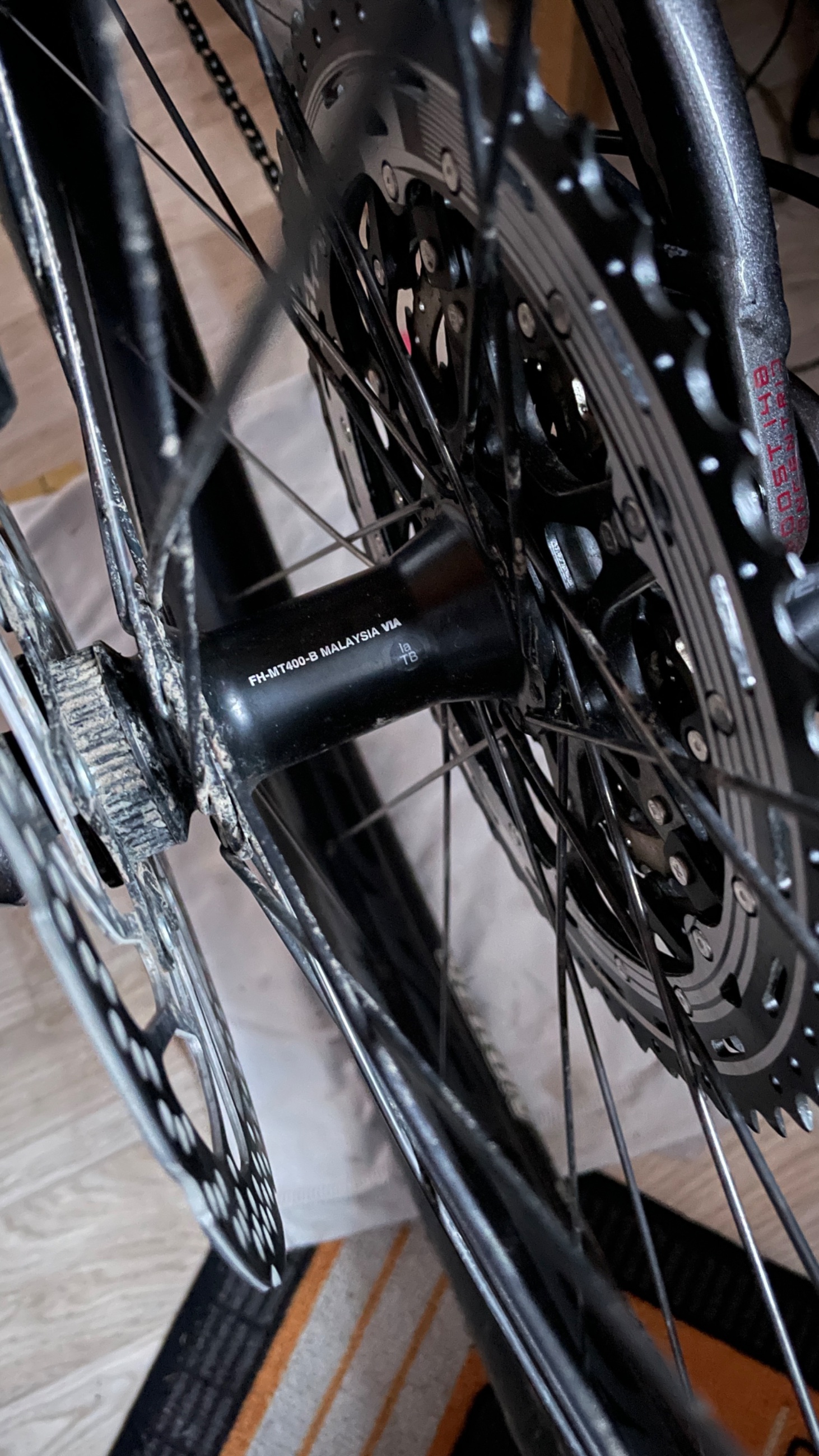

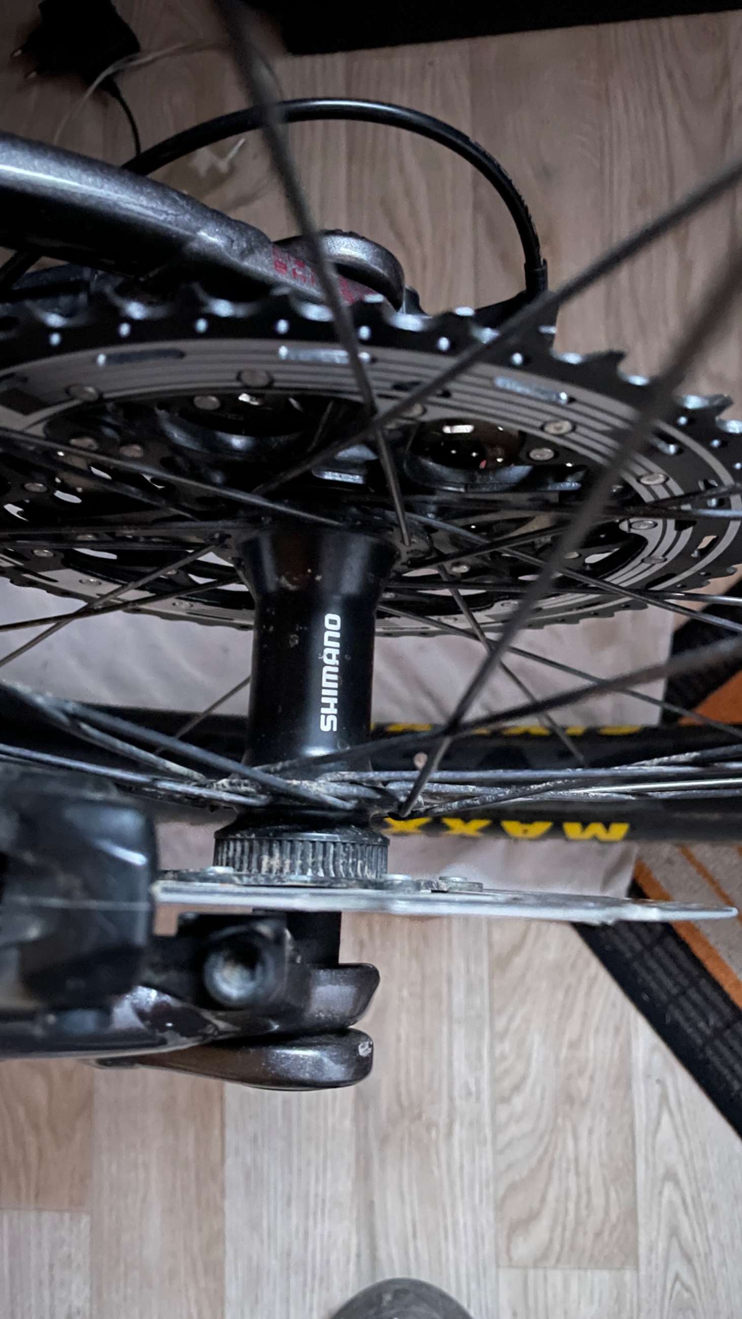

Wenn sich das Hinterrad beim Rückwärtsdrehen der Kurbel auf dem Ständer mitdreht, ist das schon ein Anzeichen für ein Problem mit dem Freilauf. Welche Nabe denn, wohl Hausmarke?
shimano…ich denke auch das ich es mal prüfen muss…am schaltwerk schleift nix..so auf dem ersten Blick…brauch ich für den Freilauf spezielles Werkzeug???..wenn ich jetzt einmal was bestelle für die Kassette…

Da kann man am Freilauf wenig machen, außer ersetzen. Dazu muss die Achse raus.
Aber zuerst das Hinter- und Vorderrad ausbauen und die Achse in der Hand halten. Wenn du dann das Rad drehen lässt, spürst du genau, wie gut der Zustand der Lager ist. Wenn es sich holprig dreht, liegt es am Lager. Wenn du dann den Freilauf festhälst, prüfst du ebenfalls die Lager im Freilauf. Die Lager im Freilauf haben bei diesen Naben keinen Einfluss auf die Rolleigenschaften beim Treten.
Wenn sich das Hinterrad beim Rückwärtsdrehen der Kurbel auf dem Ständer * mitdreht, ist das schon ein Anzeichen für ein Problem mit dem Freilauf.
grundsätzlich ja, aber es kommt halt drauf an. bei leichten RR LR wird sich das Rad immer ein bissl mit drehen. wie es bei "schweren" MTB LR ist...?
habe ein Rad mit DT Ratchet 54Z, da wird das LR etwas mehr mitgenommen als das LR beim anderen Rad, das einen herkömmlichen Sperrklinken FL hat. (beide werden regelm. gewartet)
wenn man pedaliert, in die Rollphase übergeht, und dann das obere Kettentrum vom FL auf die Kettenstrebe geschlagen wird, dann würde ich den FL auf jeden Fall mal auf machen
