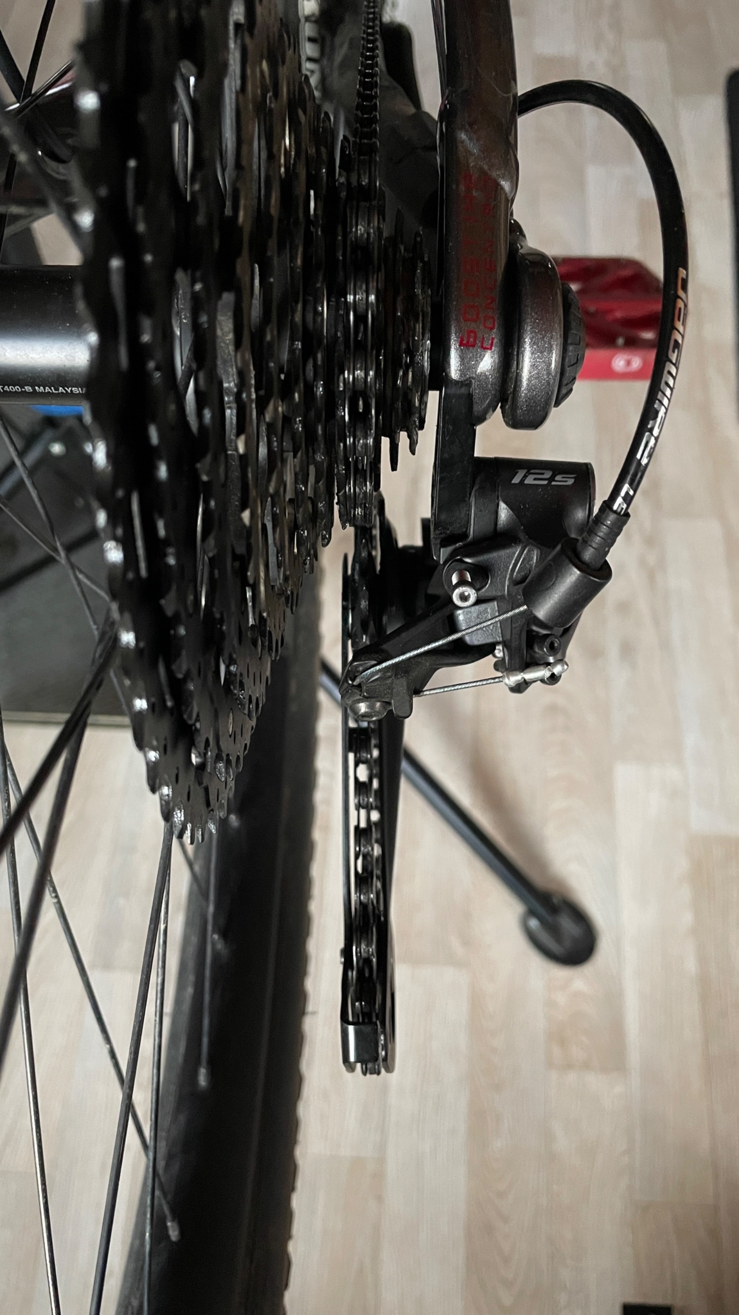

So Hinterrad mal draußen..schaltröllchen laufen problemlos..Kassette auch..einzig die Achse hat ein minimalen wiederstand beim drehen..allerdings kaum relevant (würde ich sagen)…Kurbel dreht auch top..irgendwie gefällt mir das schaltwerk aber nicht..

Das Schaltwerk sieht völlig ok aus.
Gibt es denn Probleme beim schalten?
Verhält sich die Schaltung beim hochschalten genau gleich wie beim runterschalten?
Hast Du die einzelnen Kettenglieder mal überprüft ob eines schwergängig ist?
Springt die Kette beim rückwärtsdrehen?

Also in dieser Aufnahme - und auch auf deinem letzten Video (von unten gefilmt) sehe ich ein ziemlich verdrehtes/verbogenes Schaltwerk. Perspektiven in Bildern und Videos verzerren manchmal, allerdings wirkt das auf mich recht deutlich. Und daher dürfte auch das Geräusch in deinen Videos stammen, da ist ein deutlicher Versatz zwischen den beiden Schalt- bzw. Leitröllchen - und diese sollten in gerader Linie untereinander fluchtend stehen.
ich gebe dir Recht, auf dem Bild sieht es verbogen aus. aber wie du selbst sagst; Bilder können täuschen.
das bezweifle ich. (ohne es zu behaupten)

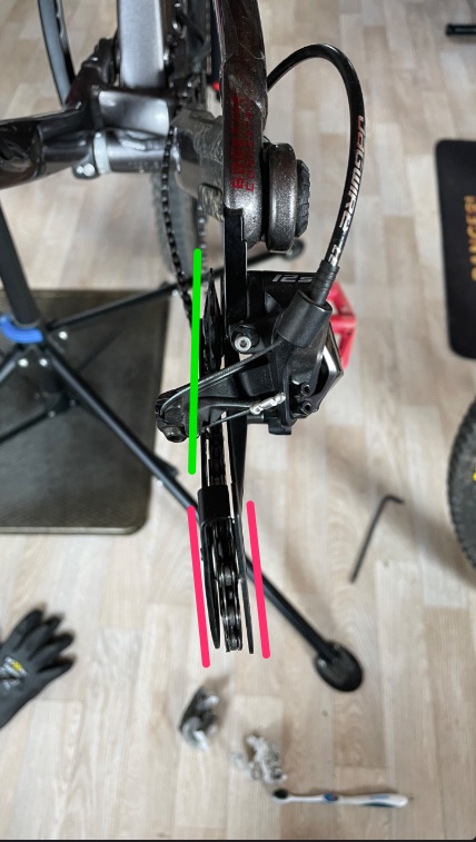

Zur Verdeutlichung was ich meine.
Die Perspektive kann hier extrem täuschen. Wenn die Schaltrollen in Realität so extrem nicht fluchten, ist das Schaltwerk die Ursache. Der TE kann relativ einfach prüfen, ob die Schaltrollen fluchten. Der Freilauf könnte auch Geräusche machen. Sind die Geräusche im ersten Gang (größtes Ritzel) auch da?

Ich bleibe bei meiner Theorie/These des verbogenen Schaltwerks. Die Kette läuft auf der unteren Schaltrolle (bedingt durch die Biegung/Verdrehung des Käfigs nach aussen/rechts) sehr schräg. Daher kommt das Geräusch und der Widerstand beim Rückwärtsdrehen der Kurbel.
Wie gesagt - alles nur Theorie auf Basis der Bilder und Schilderungen.

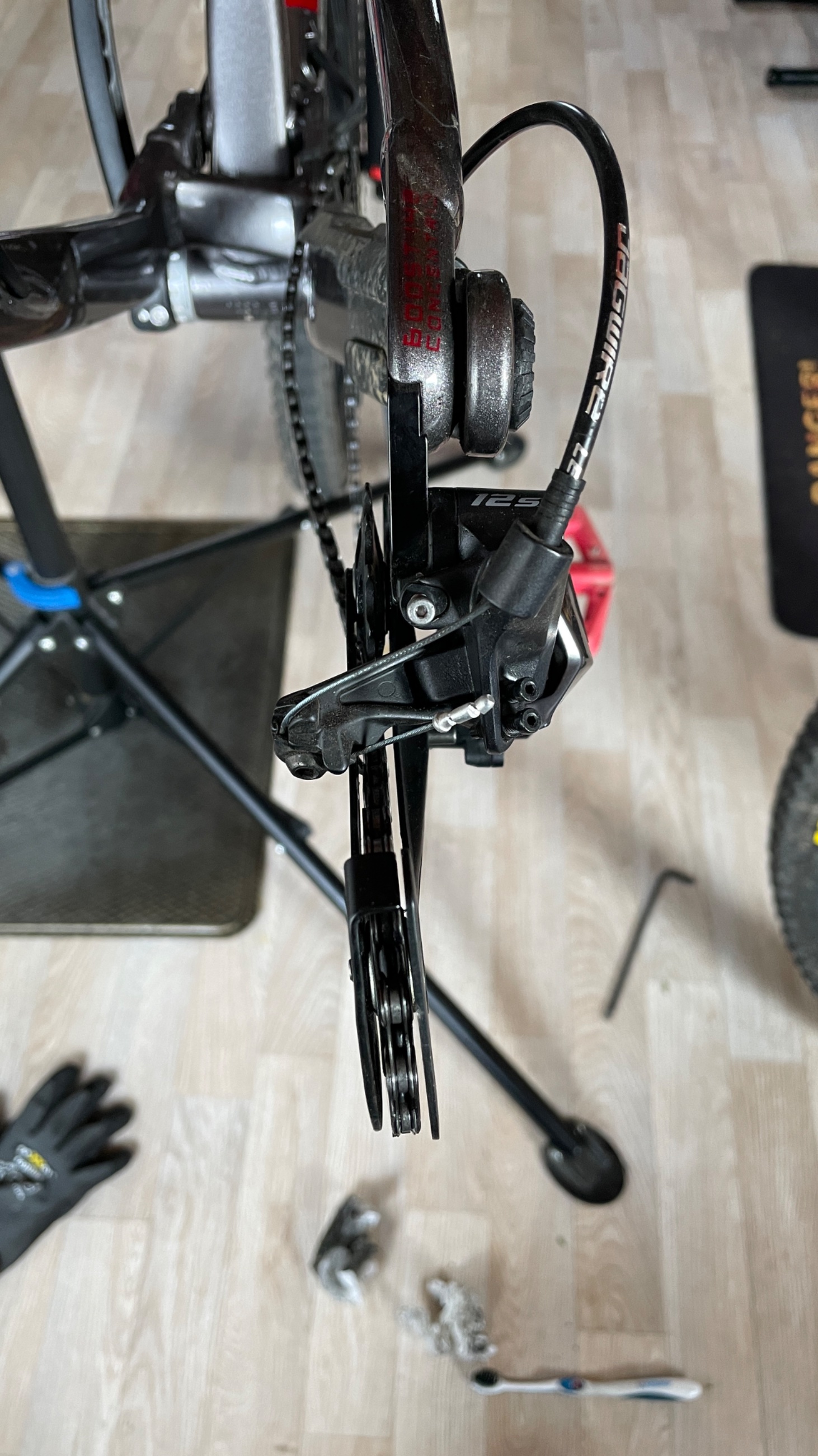

Dann würde die aber auch schlecht schalten.

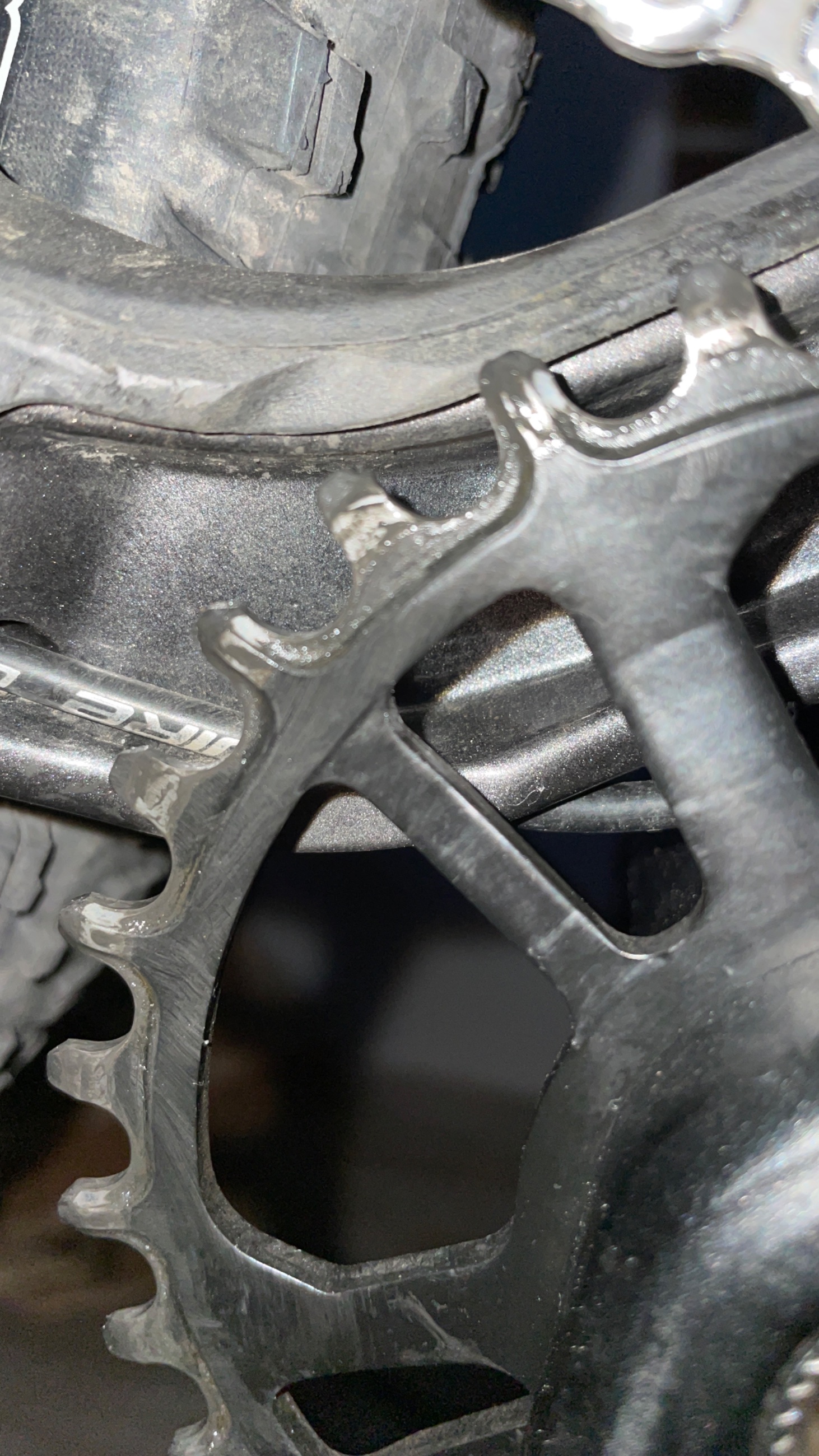

Versuche mal herauszufinden was das für ein Kettenblatt vorne ist. Ob es ein narow wide ist.
Wenn die Kette auf ein solchem nämlich falsch aufgelegt ist hast du so was

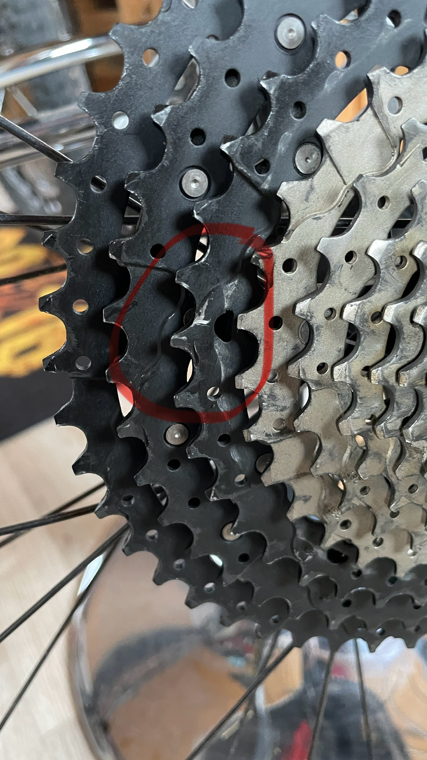

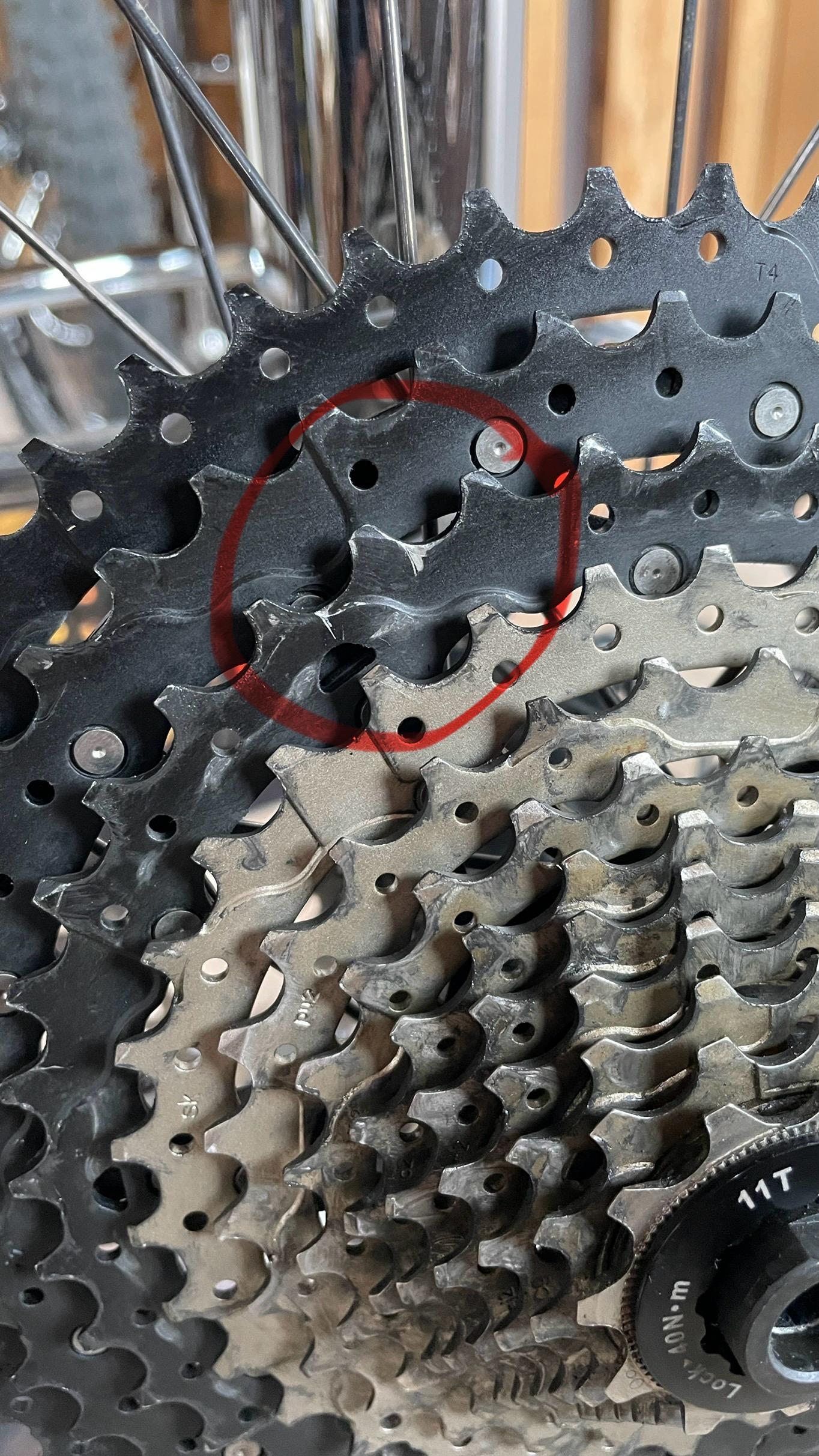

Hab mal Bild gemacht
