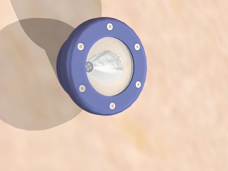

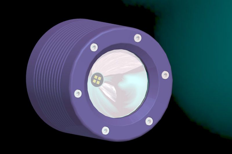

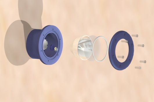

soeben ist gerade mein Entwurf fertig geworden, Eigenbau.
http://www.marco85.de/komplett.jpg
http://www.marco85.de/explosion.jpg
Kurze Spez:
P7 LED
Kaidomain KSQ
Lampengehäuse Selbstbau
Reflektor Bucht...
Akkus kommen wahrscheinlich 3S 2500mAh oder 3700mAh Lipos rein, da von Modellbau eh vorhanden.
Unten kurz das Bild der Konstruktion. Bilder von der fertigen Lampe folgen, sobald ich das Alu das ich morgen bestelle :lol: erhalten habe und es fertig gedreht hab.
Das Problem ist jetzt aber eigentlich weil ich diesen Thread aufmache, das mich das vorrausgesagte Gewicht der Lampe, also ohne Akku etwas erschreckt. Nämlich 592g.
Wie schwer sind eure Lampenköpfe.
Gruß Radverschandler

592 erscheint mir sehr viel, baust du den Kopf aus Eisen?
Ich habe zwar noch keine Lampe oder Kopf selber gebaut, meine mich aber erinnern zu können, dass die Grisu (selbstbau von lasvegasbill) irgendwo in dem Bereich zwischen 90g und 150g (sry für die ungenaue Angabe) lag.
wenn Du sie überhaupt leichter machen möchtest (ist nämlich Ansichtssache):
* die Endplatte kann VIEL dünner,
* bei der Verschraubung des Frontteils ins Gehäuse wunderts mich nicht, mach das anders.
z.B.: ins Gehäuse vorne ein Innengewinde und den Frontring als "Schraube", damit kann das gesamte Gehäuse dünner gemacht werden (mehr als 3 mm ist eh nicht nötig. Ev. 4, wenn die Kühlrippen tief sind)
((Wennst schon dabei bist, dann auch gleich die dünnere Endplatte genauso "reinschrauben"))
Also das Gewicht topt selbst meine schwerste Lampe. Die Eternity2 wiegt 300g ungefähr und das ist schon grenzwertig auf dem Kopf. Da muß der Helm schon gut sitzen. Am Lenker braucht man schon eine sehr fest sitzende Schelle damit sich das nicht losrüttelt.
Gruß td
Hi,
oh schon so viele Antworten prima,
also die Lampe soll fest mit der Vorbaulenkerhalterung verschraubt werden. Das hat sich bei meiner alten Lampe bewährt, wenn ich später mal in die Garage geh mach ich ein Bild.
Ok dann werd ich mal abspecken, solange es noch im CAD ist, ist es ja noch nicht ganz so schlimm.
So ich habe die Lampe jetzt mal abgespeckt....
Jetzt wäre ich bei 279g
Ich denke so kann mans bauen oder was meint ihr?
Gruß Radi
für den Vorbau ist das ok. Auf dem Helm möchte ich nicht mehr als 200g haben wollen.
meine P7-Lenkerlampe hat 250g... Die ist ähnlich aufgebaut, aber nur von einer seite bestückt und auch nur mit 3 schrauben zugeschraubt. Zur Kühlung der Lampe ist weniger Masse erforderlich als eher oberfläche, also das gehäuse überall dort wo wandstärke vorhanden ist mit kühlrippen bestücken.
