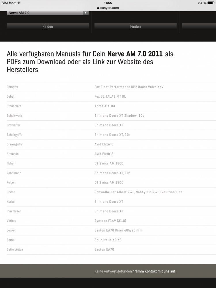

Also ich bin 35 Jahre jung, 1,83 klein, 80-85 Kilo leicht. Fahre CC-50-80 km Touren asphalt, Kies, Wald und Wiese...
Wohn hier in den Voralpen und kann auch mal steinig werden, fahr bei jedem Wetter, kann auch mal Schnee liegen, wenn im Schatten liegt.
Das bike ist sau schwer ca. 12,5 Kilo und muss abspecken und irgendwo muss ich ja anfangen...

Je nachdem wie man das "kann auch mal steinig werden" interpretiert, hört es sich an als wäre dein Rad für deinen Einsatzzweck überdimensioniert. Und auch wenn ich wahrscheinlich gleich dafür gesteinigt werde und der Trend zu mehr Federweg geht, aber nicht jeder braucht 150mm Federweg. Das musst du aber selbst beurteilen und wie schon angemerkt richtet sich danach auch die Auswahl der Teile. Siehe Aussage zu den Reifen weiter oben.
Tendenziell würde ich daher zu einem Rad mit weniger Federweg raten welches von haus aus schon leichter ist und dann dieses ggf. optimieren. Ansonsten scheinen auf den ersten blick Reifen und Laufräder doch mit das größte Potential zu haben.
Bei dem Einsatzzweck würde ich Rocket Ron Reifen in 2.1 oder 2.25 verbauen. Mit Supersonic Schläuchen von Continental kannst Du zusätzliches Gewicht sparen. Den Lenker aus Carbon, anderer Vorbau, Carbonstütze., leichte Griffe, wären Ansatzpunkte für eine Gewichtsersparnis. Mit Ritchey WCS Carbon Lenker und Stütze und C 260 Vorbau machst Du nichts verkehrt, die Teile sind im Internet auch günstig zu bekommen. Dazu Syncros Griffe mit 18gr pro Paar und Du wirst deutlich mehr Gewicht sparen als mit einem Laufradsatz. 26er Laufräder gibt es derzeit auch ganz günstig gebraucht....
Du hast schon geschaut was an dem Rad so verbaut ist? Je nach Ausführung sollte die vorhanden Sattelstütze zwischen 220 und 280 Gramm wiegen, gemäß Gewichtsdatenbank hier im Forum. Da hat die empfohlene Sattelstütze ein schlechtes Preis-Leistungs-Verhältnis wenn es darum geht Gewicht zu sparen. (Mir ist bewusst, dass die Laufräder auch nicht so der Knaller in der Hinsicht sind. Das habe ich aber oben schon erwähnt)
Davon abgesehen würde ich, wie oben schon angedeutet, nicht versuchen aus einem 150mm AM mit absenkbarer Gabel ein CC-Rad zu machen.
Allein durch leichte Anbauteile macht man aus einem AM Rad kein CC Rad. Für den vorgesehenen Einsatzzweck sollten die Teile passen. Ich hatte mal ein Ellsworth Absolute Truth mit 10,4kg bei ähnlichem Einsatzzweck. Völlig überdimensioniert, aber sehr komfortabel zu fahren. Hat aufgrund des geringen Gewichts auch Spaß gemacht. O.K. über den Sinn und Zweck der Ritchey Carbonsattelstütze kann man streiten. Eine New Ultimate wäre vielleicht besser....

Was für dich "steinig" ist hast du bisher auch nicht ausgeführt (im Augenblick halte ich dein Rad immer noch für überdimensioniert). Und wie du schon selbst festgestellt hast sind leichte Teile meist Gewichts- oder Einsatzbeschränkt. Insofern du dein Rad daher Artgerecht bewegst, macht es keinen Sinn leichte CC-Reifen draufzupacken, die dir nicht genug Grip geben (hab ich ja erst zwei mal geschrieben..) oder andere leichte Teile bei denen du schon ohne Rücksack am Gewichtslimit bist bzw. die nur für leichtes CC ausgelegt sind.
Das ist es auch was ich damit meine das aus einem AM kein CC Bike wird. Nehmen wir doch allein die Gabel, die wird immer 3-500 Gramm schwerer sein als eine mit 100-120mm.
Ich bleibe dabei du solltest erst mal über den Einsatzzweck nachdenken, bevor du Geld in ein Rad investierst was danach nichts halbes und nichts ganzes ist. Am Ende soll es mir aber egal sein ist ja dein Geld...
Also das mein bike überdimensioniert ist Naja das gefühl hat ich noch nie, war schon sehr oft froh das es was einstecken kann, Wald wege wo im Bau waren Schlaglöcher ohne Ende, Stürze, jumps usw. Fährst sich schon gut, auf der Geraden ist es halt sau schwer und träge, könnt bischen spritziger sein, deswegen gewichtsreduktion. Soll mir natürlich nicht unterm arsch Wegbrechen. Das es kein fully mit 8,4 Kilo wird ist mir auch klar, möchte auch nichts austauschen damit es danach instabiler ist. Soll mindestens gleich oder stabiler sein und nach Möglichkeit leichter.
