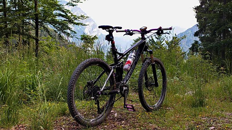

Ich hab ja auch die LEV 150 dran...kannst du mal ein Foto von der Seite mit der Zugverlegung posten....Mich würd interessieren, wie du es hinbekommen, hast, dass die Kurve am Sitzrohr nicht so stark ist. Hast du den Seilzugspanner verbaut?
Erkennt man es auf den Bildern? :D
