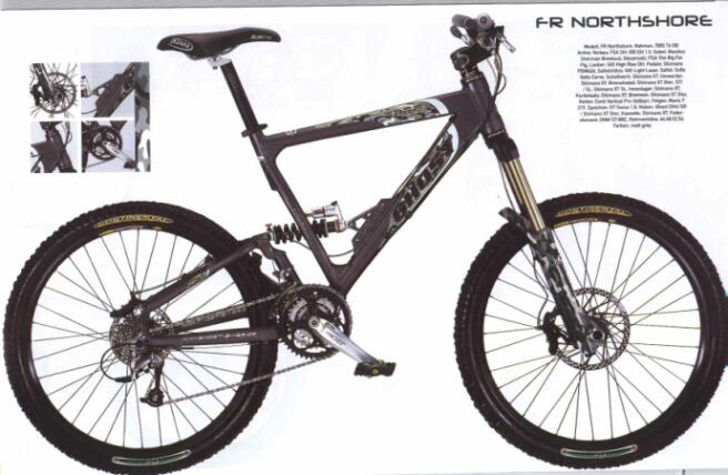

also, MÄDELS, *grummel* ihr seit ja mal echt hartnäckig ;) nee, ist schon gut so. :daumen: Ich hab ja gefragt, und will auch nee EHRLICHE Meinung.
Die Geo des Bikes ist nix anders als die der meisten freerider. Wieder Beispiel Stinky:
Oberrohr 575mm
Sitzrohr 485mm
Tretlagerhöhe 350mm
Das bei vorne 130mm und hinten 155mm federweg!
Beispiel Octane:
Oberrohr 590mm
Sitzrohr 470mm
Tretlagerhöhe 405mm
federweg hier: v 175mm hinten 190mm
Werte sind außer Mountainbike Sept.02 Ausgabe (freeride Special)
Wenn man dann das Ghost dazu sich anguckt (bei fatmodul.de findet man die Daten, sollten in etwa passen)
Oberrohr 580mm
Sitzrohr 480mm
Tretlager laut Mankra-Schätzung auch so bei 400mm
Federweg: v 152mm h 160mm
also ich kann da nix falsches dran finden. Das Oberrohr mag nicht das längste sein, und die Kiste wird bei max. federweg eine recht gute Bodenfreiheit haben...
Ich hab da noch'n Pic vom aufgebauten´Komlpettbike:
Mein Gott, welches Octane soll den nun 405 mm Tretlagerhöhe haben..........
Mein Intense hat 400 und das geht gerade noch, durch den großen Sag des 5thE.
Die meisten fahren im DH mit ~ 370-400.
Solch ein Bike ist extrem stelzig zu fahren.
Ok, auf dem Bild sieht die Tretlagerhöhe schon besser aus, schätze mal so um die 370 mm. Das obige Foto war verzerrt.
Ich weiß net, wie groß Du bist, aber für solche Geometrien solltest schon 185+ sein und jedes cm über 85 cm Schrittlänge kannst auch dankbar sein.
OKOK, 370mm, das wäre wohl auch so ziemlich meine Schätzung gewesen (nachdem ich meine 26'er LRS mal vermessen habe :D ) Zudem wird das auf dem Foto wohl auch schon so ziemlich das Max. an Federweg sein...

okok - jetzt noch ma Butter bei die Fische, mach langem suchen hab ich endlich konkrete Wert für die GEO gefunden:
Gemoetrie der Ghost Bikes
Somit liegt das Tretlager auf 365mm über der Erde (der kurze DNM-8RC wird verwendet!), der Rahmen ist minimal 450mm hoch bei einem oberohr von 550mm, was imho recht gut geht.ach ja, die Schwinge ist 435mm lang.
