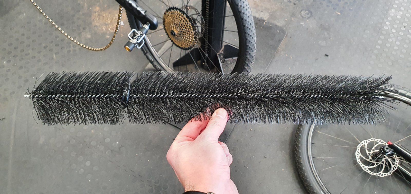

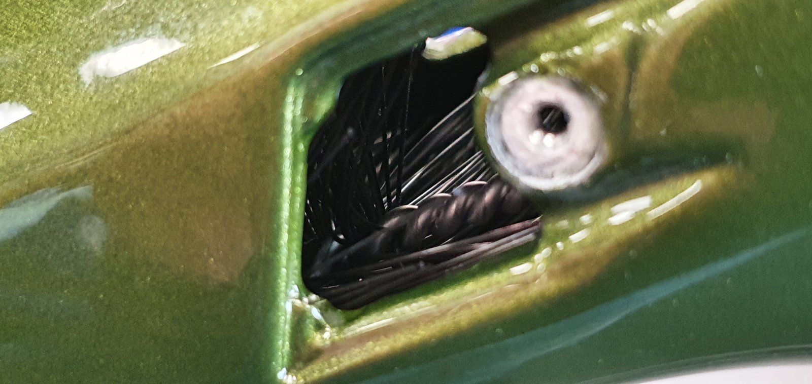

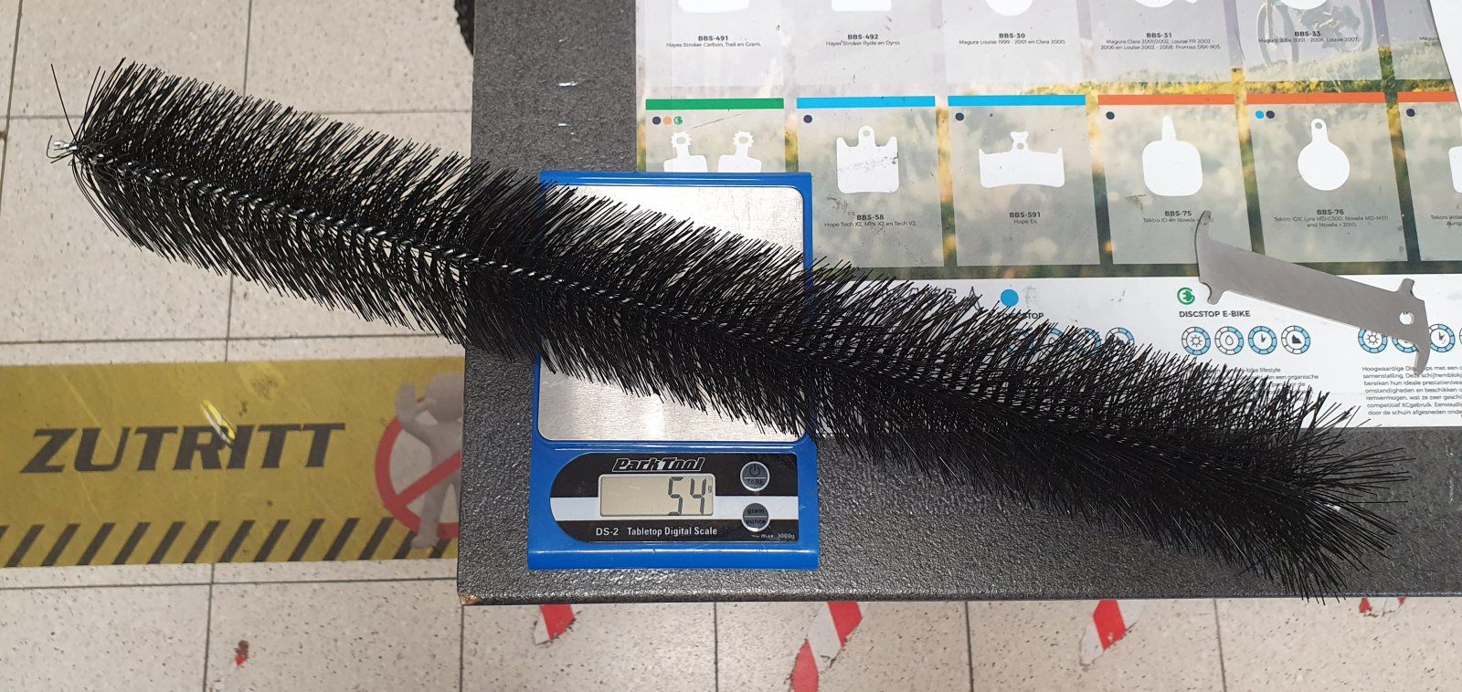

Da das Worldcup Modell wohl dieses Jahr nicht mehr kommt wurde es erstmal das Universal mit einigen Umbauten. Am meisten erstaunt hat mich das Innenleben des Lectors!
Hab erst gedacht die haben in Taiwan ne Klobürste im Rahmen vergessen...also ansich net schlecht die Idee...nur halt ein bischen schwer mit 54gr. Ein paar Kabelbinder mit insgesamt 4gr. funktionieren genau so gut.

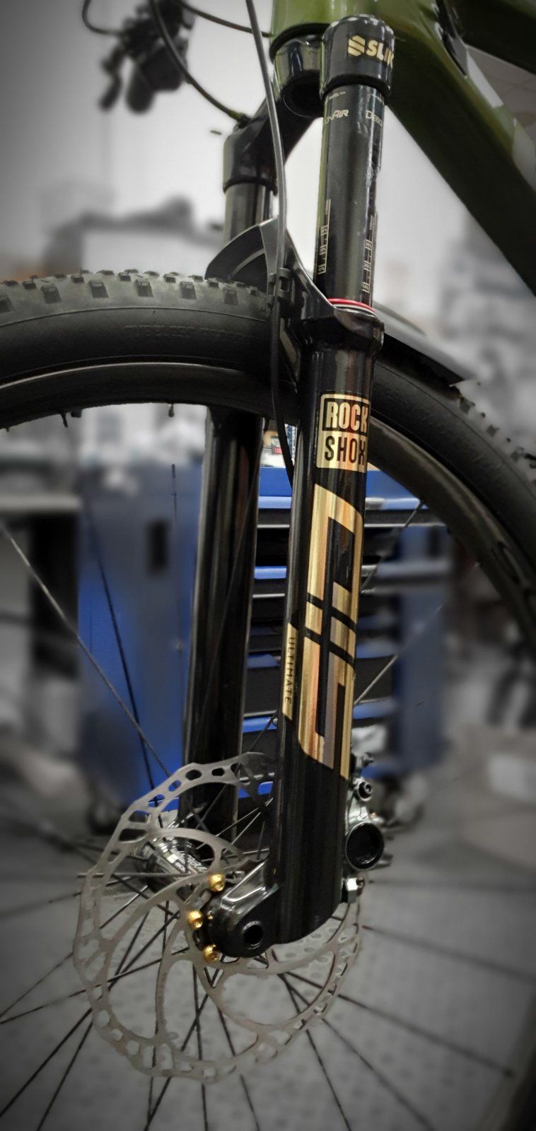

Nachdem ich jahrelang an allen Rädern nur die Fox 32SC gefahren bin muss ich sagen dass die SiD Ultimate richtig geil funktioniert.
Momentaner Zwischenstand sind 10,33kg mit der bleischweren Ghost Stütze

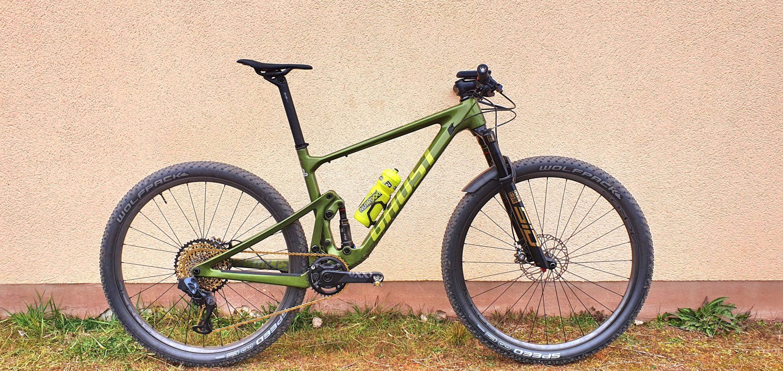

Moin, welche Rahmengröße hast du, mich hat das gleiche Problem mit dem Pro Modell ereilt und deswegen bin ich auf das Modell umgestiegen, liege im Moment mit Dropper post bei 11, 7 kg in Größe XL und hab echt schon viel leichtes Zeug verbaut. Hast du Mal ne Liste deiner Parts.😁
Gruß thomas
Gruß thomas
Hab Rahmengröße M
Lenker: Darimo Flat Bar 740mm
Fox Dual Position Lockout Hebel
Lenkerendstopfen: Samurai Sword Tubeless Kit
Griffe: Lizard Skins DSP
Vorbau: Newmen SL 318.2 60mm
Bremse: Magura Mt8 SL
Titanschraubn und OAK Components Hebel
(wiegen 20gr mehr als die originalen Carbon-Hebel)
Bremsscheiben: Magura Storm SL 180/160
Schaltung: Sram XX1 Eagle
Kurbel: Sram XX1 Eagle mit Quarq Powermeter
Laufradsatz: Acros XC Race SLS
Reifen: Wolfpack Speed 29x2,25"
Sattel: SQlab 612 R Carbon 13cm
Sattelstütze: Ghost Carbon
Sattelklemme: Tune Schraubwürger
Pedale: Crankbrothers Eggbeater Titan
Flaschenhalter: Merida Carbon
Viele Schrauben in Titan getauscht...
Umbau auf SiD Ultimate... Dürfte so 90-100gr weniger ausmachen.

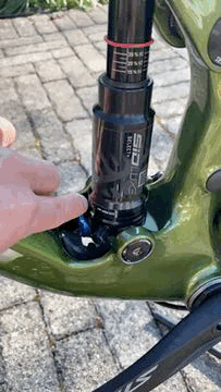

Hi zusammen!
Ich habe ein bisschen seltsames Problem, vielleicht hat ja jemand ne Idee ;-)
Ich habe grad ein Ghost 2021 Lector FS SF LC U Universal geliefert bekommen.
Das Problem: der hintere Lockouthebel am Dämpfer streift am Rahmen-Abdeckgummi, wenn man ihn nach unten dreht. Das ist entweder richtig seltsam/schlecht konstruiert oder mir wurde eine falsche Rahmen/Dämpfer-Kombination zusammengesteckt. Der Dämpfer ist der Rock Shox Sidluxe Select+. Ich habe ein Gif-Video angehängt:)
Beste Grüße und vielen Dank für jede Idee/Erfahrung

Der Rahmen ist schlichtweg nicht zur Verwendung eines am Dämpfer montierten Lockouthebels konzipiert. Entweder baust du auf Kabel-Lockout um oder du entfernst die Gummiabdeckung komplett. Dann würde ich allerdings nochmals prüfen, ob der Hebel bei vollem Federweg mit dem Rahmen kollidiert.
Danke dir für die Antwort! Das befürchte ich auch, mich wundert es aber schon sehr, dass so eine nicht-funktionale Kombination überhaupt verkauft wird, vor allem in der Preisklasse. So ein offensichtlicher Konstruktions/Kombinationsfehler müsste dem Hersteller doch eigentlich peinlich sein.
