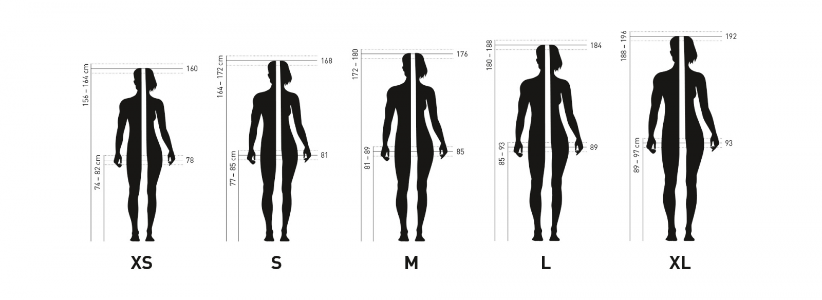

...von den Papierwerten kommt das hin, da hätte ich mit 180cm auch Angst vorm L, was mir aber bei SuperFit gut passt.
Hier bestätigt sich dann auch die Erfahrung von @Orby : sieht groß aus, fühlt sich aber nicht zu groß an.
Bei 193cm wärst aber ganz klar XL...
Siehr schon heftig groß aus, das relativiert aber wohl der Offset der Sattelstütze, der Stack ung ggf. Vorbaulänge wieder?
Superfit L ist halt ne Nummer Größer als das alte L. Mein SL AMR in L ist für 175-195cm ausgelegt. Steht zumindest drauf. Ich finds ok für 180er, die aufrecht sitzen wollen. Kann mir nicht vorstellen, dass ein 190er sich da wohl fühlt.

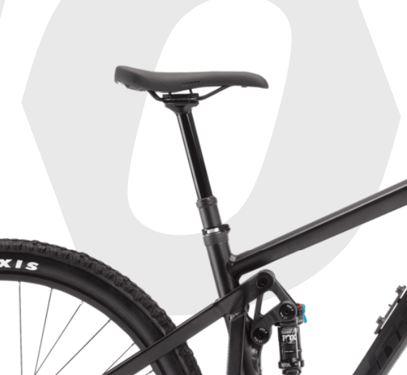

Und ich muss sagen, dass - wie weiter oben schon geschrieben - sich das Rad nicht so groß anfühlt, wie man es anhand der Geodaten vermutet. Ich hatte sofort das Nirvana-Feeling... meine Sitzposition war also super angenehm. Einziges Problem war bei mir die Länge des Sitzrohrs. Wegen meiner kurzen Beine war die Sattelstütze mit 170mm Hub hart an der Grenze. Die Sattelstütze steckte bis zum Anschlag im Sitzrohr und hätte keinen mm weiter herausstehen dürfen.
Daher weiß ich nun noch immer nicht, ob L oder XL für mich die besser Wahl ist. Auch wenn mein XL-Nirvana passt wie die Faust aufs Auge, ist der Einsatzzweck des Riots doch ein anderer und ich hätte Bedenken, ob das XL auf dem Trail nicht doch etwas zu groß sein könnte. Daher tendiere ich momentan zum L und hoffe, dass bald eines irgendwo zum Probezitzen bereit steht. Das L ist mindestens genauso groß, teilweise sogar größer, als das XL der meisten anderen Hersteller. Es zumindest größer als mein aktuelles Trance 29 in L, das mir definitiv zu klein ist.
Ansonsten bleibt noch zu sagen, dass der Rahmen des Riots nicht so massiv ist, wie er auf den Bildern wirkt. Ghost ist hier echt auch schönes Bike gelungen, auf das ich mich schon freue... insofern das AM denn irgendwann man verfügbar sein sollte und ich eines ergattern kann.
Die ließe sich aber ändern auf eine 150er oder gar 8pins, welche man meines Wissens entsprechend verstellen kann.
Hatte die Sattelstütze beim Riot Trail eigentlich nen Offset? Wenn nicht kannst ja einfach ne andere 34,6mm Stütze in 150mm nehmen.

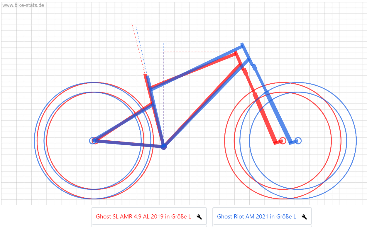

Wenn du eher auf das Riot AM gehst würde ich das auch mal in L probieren. AM und EN haben ne andere Geometrie als das Trail, jeweils +11 bis 14mm bei Reach, Oberrohr und Stack. Damit wäre das AM in L zwischen Trail in L und XL.
Oberrohrlänge sowie eigentlich der komplette Part hinter dem Steuerrohr ist quasi identisch. Unterschied vorne ist im flacheren Lenkwinkel von AM und EN zu begründen.
https://www.bike-stats.de/geometrie...ost_Riot AM_2021_L&Bike3=Ghost_Riot EN_2021_L
