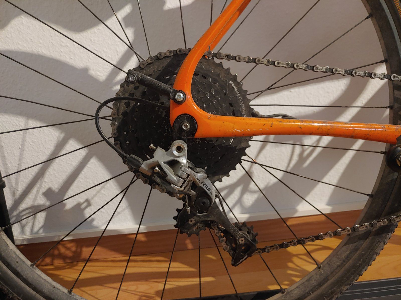

Da fällt mir gerade ein ich wollte immer mal Fotos vom 9-46 zeigen 😅
Vorne 32T oval, nachdem ich allerdings im Winter umgebaut und ca. 3 Monate nicht gefahren bin kann ich beim besten Willen nicht sagen ob das ovale was hilft.
Der Hauptgrund für den Umbau, auch steile Berge hochzukommen, ist auf jeden Fall voll zufriedenstellend. Schaltperformance etwas schlechter als vorher, kann aber auch sein das liegt daran, dass ich es selbst eingestellt habe. Ein neues Schaltauge war auf jeden Fall hilfreich, und jetzt hab ich noch eins auf Lager ;-)

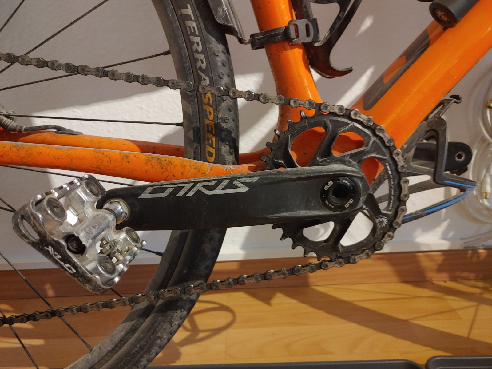

Der Umbau auf XPLR mit Quark PM hat mein Rad 300 g leichter gemacht und wiegt wie auf dem Bild 9,4 kg ( ohne Garmin, ohne Flaschen)
