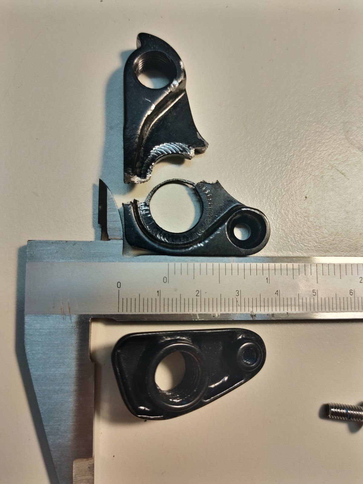

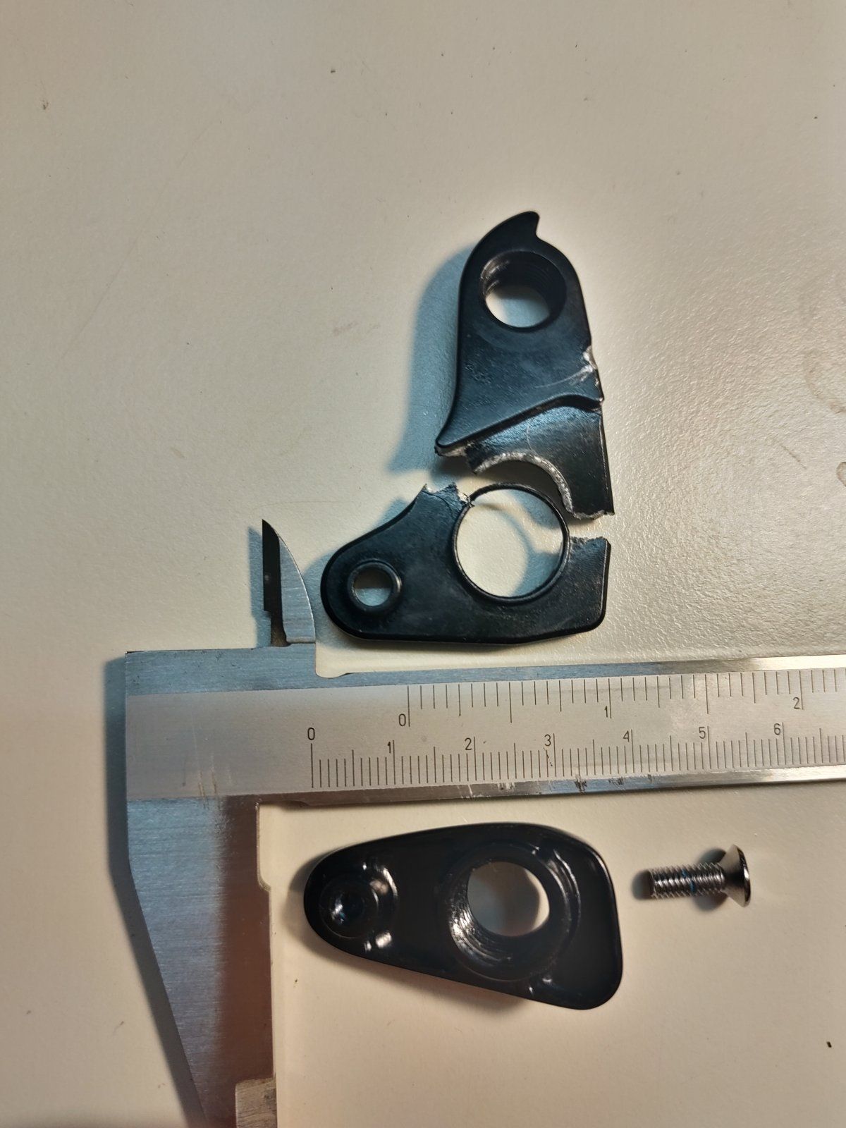

Jetzt hat mich erwischt, Kette hat sich zwischen Speichen und Kassette verklemmt und das Schaltauge zerrissen inkl. Schaltwerk.
Jetzt muss ein neues Schaltauge her.
Wie lautet die genaue Bezeichnung für das Schaltauge am Ghost Road Rage Advanced Modell 2022?

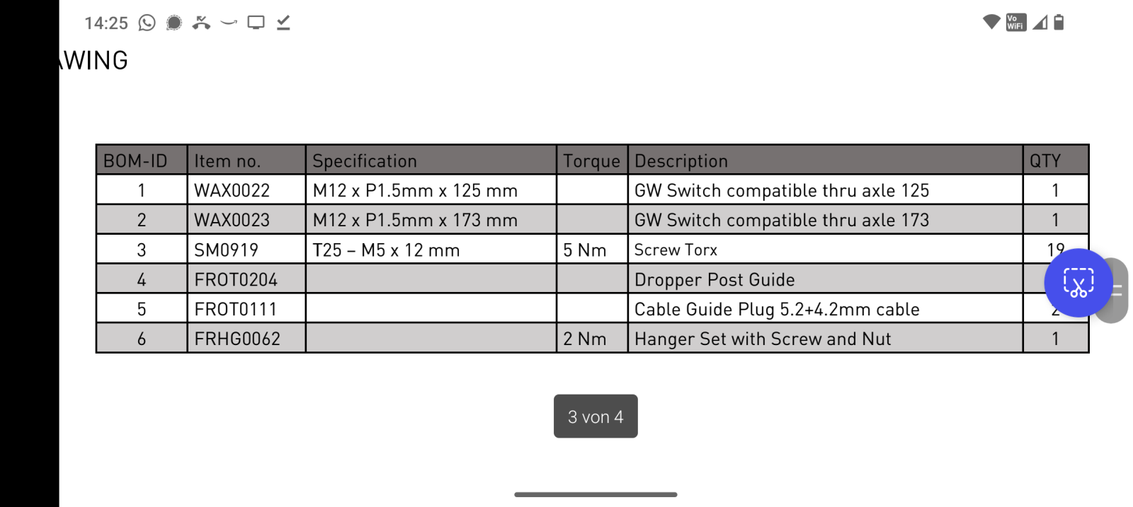

Laut Explosionszeichnung hat das Schaltauge die Teilenummer FRHG0062
Leg dir am besten gleich noch eins auf Lager. Bei meinem Endless Road Rage hats mein Schaltauge auch dieses Jahr nach nem Sturz erwischt. Der Händler wo ich das Rad damals gekauft hab konnte zwar noch eins über Ghost auftreiben aber sonst war in Deutschland nichts zu bekommen... Währenddessen hab ich aber bei bike inn was in Spanien bestellt und die hatten auch das Schaltauge als "Nachbau" von Pilo - im direkten Vergleich aber sauberer gefertigt als das Original 😅

So heißt es:
Ghost RD 156 / FRHG0003 Schaltauge
Leider habe ich aber keine Quelle. Bei bike24 ist es gelistet, aber ohne Bestand.

Hast Du nicht ein anderes Baujahr?
Habe gelesen das Ghost selber schon falsche Nummer mitteilen tut.
So jetzt wird erst mal auseinander geschraubt, will die Nummer sehen.

glaub du hast das Schaltauge von mohlos Beitrag, dass Endless und Fire Road Rage sind älteren Baujahres...

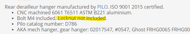

@FireRoad : ich hab meins damals bei bike inn bestellt, sind aber auch nicht mehr in stock, die Bezeichnung ist
Pilo D1106​
gibts bei Ebay noch, oder bei elanusparts (da hab ich aber noch nie bestellt, da kann ich nix zu sagen):
https://www.elanusparts.com/deraill...r-frhg0003-for-ghost-road-rage-kuota-kcxtreme
oder direkt beim Hersteller in Israel:
https://pilo.co.il/d1106-derailleur...ad-rage-violent-road-rage-road-rage-xxxx.html

Bei dem Pilo fehlt das Gegenstück, oder!?

jo scheint so
