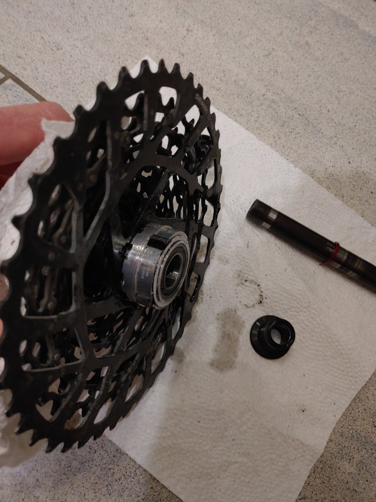

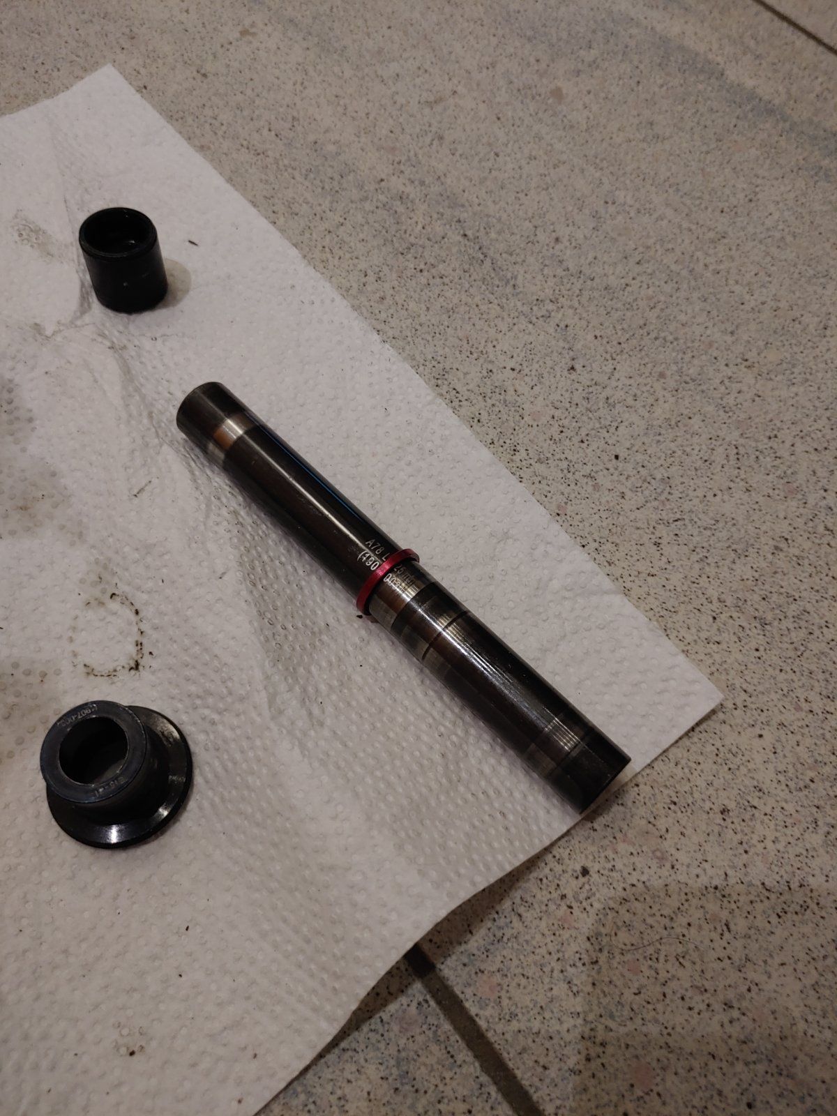

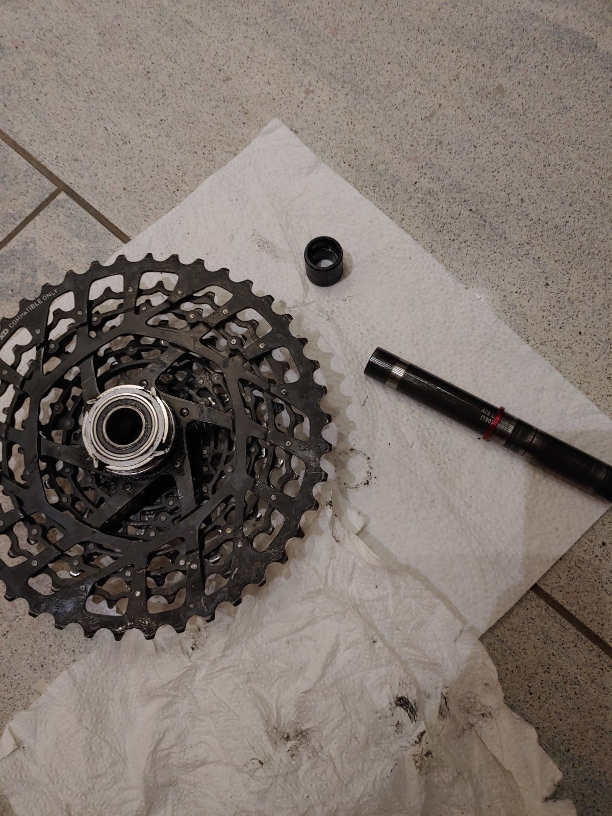

Scheiße, Kassette wechseln hat nicht geklappt wie es sollte.
Hab es versucht mit Kettenpeitsche und irgendwann ziemlich langem Hebel - Drehmomentschlüssel bis 300 Nm war zur Hand. Am Ende habe ich die Kassette vom Rad bekommen, aber mit einigen Teilen, die eigentlich hätten dran bleiben sollen, siehe Fotos.
Ich vermute, das silberne Teil ist der Freilaufkörper, bitte helft mir mit dem Vokabular, wenn was falsch ist 😅
Jetzt die Frage:
Was mache ich da am besten? Alles wieder zusammenschieben und dann mit noch mehr Gewalt dran? Der Schlüssel hat bei Einstellung 100 Nm nochmal geknackt, muss also mehr gewesen sein, nachdem ich den Schlüssel nochmal ein Stück weiter aufgedreht habe.
Den Freilaufkörper in den Schraubstock wäre die nächste Idee, aber ich hätte vermutet das überlebt das Teil nicht, und dann kann ich auch alles am Stück entsorgen. Oder ist der untere Durchmesser egal, wichtig ist nur wo die Kläppchen drauf sind?
Am Freilaufkörper sind Nuten, gibt es ein Werkzeug, das man da einführen und damit festhalten kann? Kassette ist abgefahren, wenn ich die kaputtmachen muss wäre egal.
Für den Moment wird alles in WD40 eingeweicht, das schadet bestimmt nicht. Danke schon mal für eure Ratschläge. Ich war mir sicher ich habe genau von dem Problem schon gelesen, aber finde es beim besten Willen nicht mehr 😒
Jetzt die Frage:
Ja, das ist der Freilaufkörper. Du musst diesen mit der Kassette wieder auf den Nabenkörper schieben und dann erneut mit der Kettenpeitsche ran.
