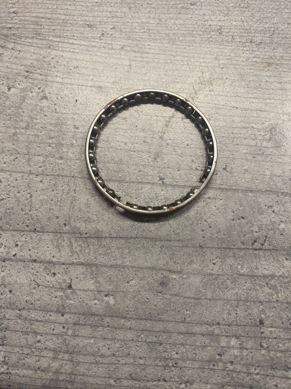

Abend,
Kurze Frage zum Road Rage Base 2021
Hab vorhin mal die gabel rausgezogen um zu schauen wie es um fett steht im Steuersatz.
War natürlich gähnende leere und der Kugellagerring war schon schön am rosten, natürlich haben sich da gleich zwei-drei kugeln auf nimmer wiedersehen in die Werkstatt verabschiedet.
Gleich nen neuen Steuersatz mit geschlossenen Lagern einbauen nach dem Winter oder nochmal nen offenen kugel lagerring nachkaufen (wobei ich da nicht weis welche Grösse der bräuchte weil ich schon wieder zusammengebaut hab)? Weiss jemand zufällig die grösse? dann würd ich über nwinter nur nen neuen ring einbauen.
Der 👇dürfte dann passen oder? Also wenn ich im Frühling dann nen neuen reinmachen sollte
Rahmenmasse (ZS44 und ZS56) hab ich bei Ghost gefunden, Gabel oben (28,6) konnte ich messen. Blos die gabel unten hab ich nicht gemessen.
https://www.bike24.de/p1130784.html...3u5dOeaxHegjvTiMV96kobq6du_6h71saAs0UEALw_wcB
