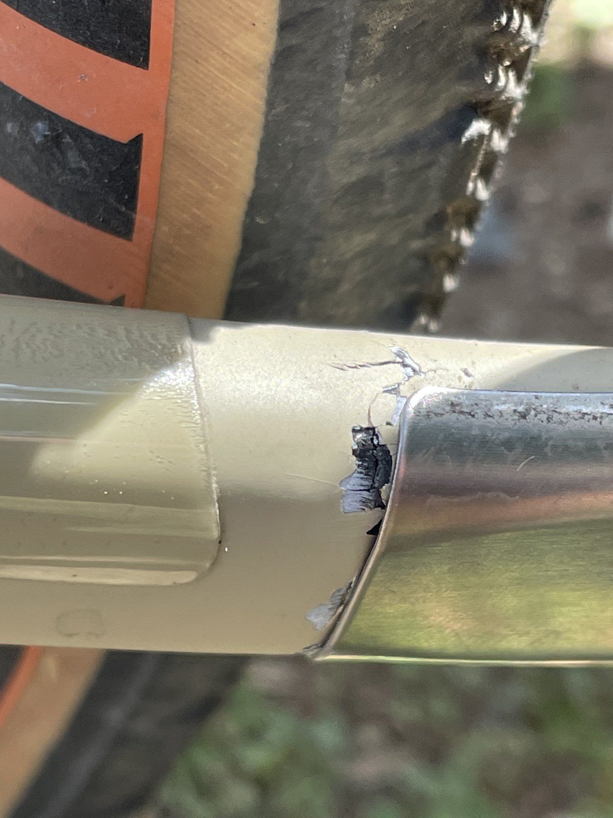

Auf Wiedersehen, geliebtes Bike! :(
Jetzt bin ich mal auf die Abwicklung des Schadens gespannt.

Es scheint als ob der Rahmenschutz der da dran ist so massiv ist dass er keinerlei Flex seitlich an der Kettenstrebe zulässt. Das ist sicher gut gemeint aber in diesem Fall wahrscheinlich auch das KO für den Hinterbau.

Das glaube ich, das dir dann schlecht war. Mir wäre immer noch schlecht. Ist es doch das O.P.E.N für arme ;-)
Für mich wäre der Verlust auch fast nicht zu ersetzen. Mir stellen sich gerade zwei Fragen:
A: Kann jemand sowas reparieren, und was kostet das?
B: Wenn es der "Kettenstrebenschutz" war, sollten wir anderen den lieber abmachen?!?!?
C: Was sagt GHOST dazu? Ich hoffe du hast nicht wie ich gebraucht gekauft. Beim Neukauf mit Rechnung kann man vielleicht was erreichen?
Ich würde mich über den weiteren Verlauf freuen, und drücke die Daumen!

Ich würde in jedem Fall zunächst über Ghost gehen, das sieht ganz klar nach Material- oder Konstruktionsfehler aus.
Wenn Dir das alles zu aufwändig ist kannst du zu nem Carbon-Reparaturbetrieb gehen, ich vermute das kostet nicht mehr als 250€. Phönix Carbon wäre zum Beispiel eine solche Adresse im Raum Köln/Bonn.

Ich bin mit dem Bike noch innerhalb der gesetzlichen Gewährleistung von 2 Jahren. Zudem gibt Ghost auch 5 Jahre Garantie. Also ich rechne erstmal nicht damit dass es dahingehend Probleme gibt. Meine größte Sorge ist allerdings dass der Rahmen nicht mehr erhältlich ist. Warten wir mal ab. Ich geh morgen erstmal zum Radhändler wo ich es gekauft habe und dann sehen wir mal weiter.
Ich berichte.
So wie versprochen noch die leider endgültige Information: Ich kann euch nur sagen, behütet eure Road Rages wie eure Augäpfel! Es gibt nämlich keine Ersatzrahmen mehr. In meinem Fall bekomme ich mein Geld zurück. Hab damit leider kein Bike mehr, aber Shit Happens! Was Neues steht schon in den Startlöchern. Schade trotzdem, denn ich mochte mein Endless schon irgendwie sehr!

Schade, dass es so gekommen ist, aber immerhin gibts Kohle.
Vielleicht sollt ich meins dann doch nicht überall runter - und durchjagen und mich jedes mal wundern, dass der Rahmen noch keinen weg hat :D

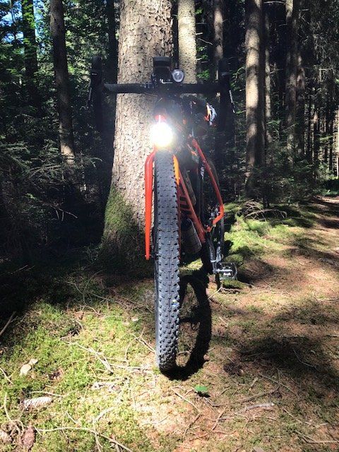

Ich habe jetzt meine im letzten Winter gekaufte und zu schätzen gelernte Cateye GVOLT 100 (E-Bike) Lampe an der Gabel des GHOST installiert.
Dazu habe ich Q&D schnell eine Halterung zusammen gedengelt. Sollte eigentlich nur ein Prototyp sein, aber ich glaube ich lass es so.
Eigentlich habe ich auf dem GHOST die Sigma Aura 80 auch mit einer selbst gebastelten Halterung am Gopro Halter meines Garmin Halters. Aber ich wollte die GVOLT dort anbringen, um ggf. eine große Lenkerrolle montieren zu können.
Ich bezeichne das GHOST als das OPEN für arme. Die GVOLT 100 (E-Bike) ist meiner Meinung nach die Lupine für arme 8-)
Ein klarer Kauftipp meinerseits! Läuft mit den 5V aus einer Powerbank in voller Helligkeit, und ist zu dem sehr sparsam.
EDIT: Als Rücklicht habe ich die GARMIN VARIA Radar Leuchte. Welche ich auch "Kabelgebunden" an der Powerbank habe. Somit hält das Rücklicht auch auf langen Touren.
BTW: Auch der EDGE 1030 hängt an der Powerbank während der Fahrt.
