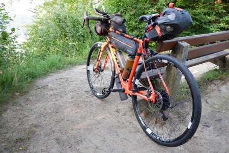

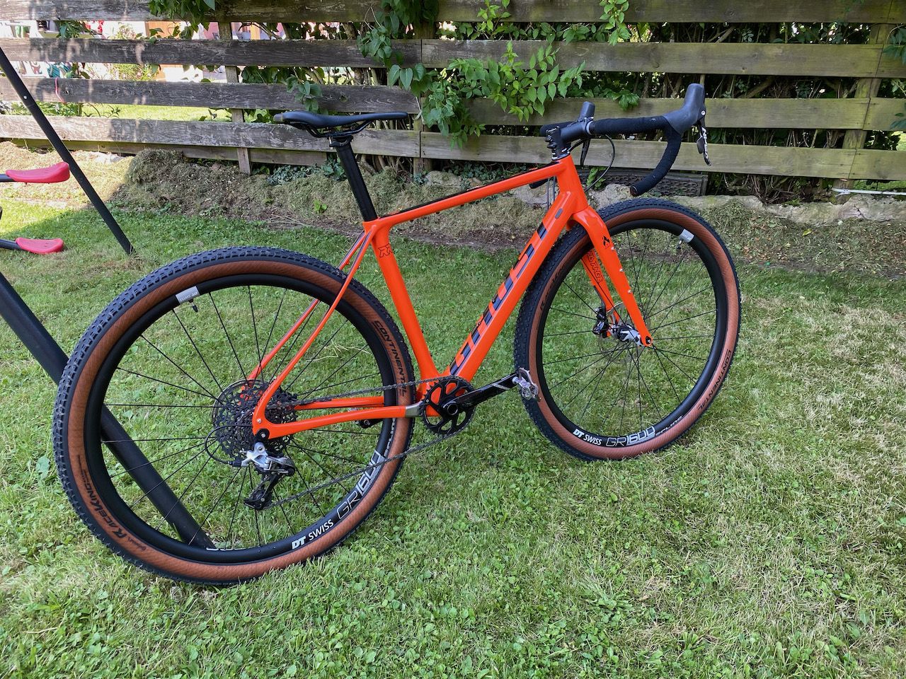

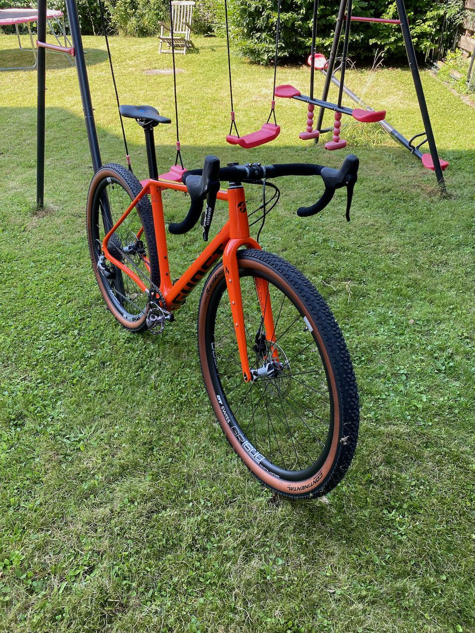

ich wollte euch mal mein Ghost Fire Road Rage vorstellen. Das Rad habe ich gebraucht gekauft und dann mit vorhandenen Teilen oder Angeboten auf meine Bedürfnisse umgebaut:
Sattel SQ Lab
Carbonsattelstütze (günstig bei Amazon)
Newmen Vorbau mit 80mm
Easton Carbonlenker 46cm
DT Swiss GR 1600 Laufradsatz
Conti Raceking 2.2 Bernstein
XO1 Kassette 10-42
Truvativ Carbonkurbel 175cm mit 34er Kettenblatt
Gewicht ohne Pedale und Flaschenhalter ca. 8,5 Kilo
In der Ausstattung ist das Fire Road schon nahe an einem Hardtail, was für mich aber absolut passt. Meine Touren plane ich, wenn möglich, nur mit ca. 25% Straßenanteil. Ansonsten Schotter, Waldwege und leichte Trails. Ausserdem nutze ich es für Bikepacking. Die Raceking fahre ich mit 1.7 und 1.6 Bar, was natürlich ordentlich für Grip und Komfort sorgt. Rahmengröße ist S bei 169cm und 78SL.

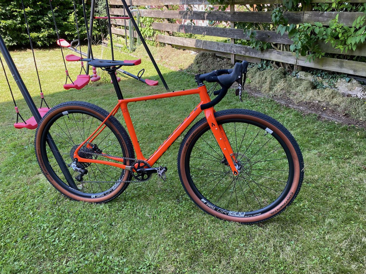

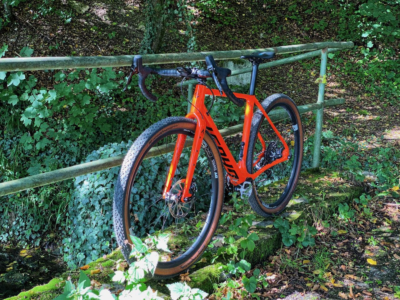

Ich hatte es im Winter 19/20 gebraucht erstanden, um parallel zu meinem Cannondale Rennrad ein wenig die Feldwege mit ein zu beziehen. Und was soll ich sagen, es war das beste was ich machen konnte. Gut, es gibt immer was zu meckern, aber grundlegend ist das Rad PL mäßig super.
Für mich hat das Rad zwei Einsatzgebiete:
1. Einfach so "rumgraveln" mit meisten so Fahrten <50km
2. - Und das hätte ich nicht gedacht - (für mich) Langstrecken Fahrten bis 200km
Irgendwie bin ich dauerhaft dabei "es zu verbessern"
Laufräder: Für 1. habe ich aktuell einen 2,1" Schwalbe Rocket Ron TL auf einer DT SWISS ALU Felge (mit 11-42 SRAM PG), und neu den WTB Exposure 36 für 2. auf der ZIPP 303s (TL) -> wird aber jetzt erst 22 zum Einsatz kommen (hier die XD 10-42).
Für die Langstrecken nutze ich die Redshift Auflieger.
Desweiteren habe ich vorne ein 38er Blatt, eine "gerade Sattelstütze", eine STAGES Kurbel und einen Redshift Vorbau verbaut.
Auf dem Bildern war mein Setup von 21, ist nicht mehr ganz aktuell.
Geil wäre es natürlich das RAD auf 12fach AXS mit 10-52 um zu bauen.
