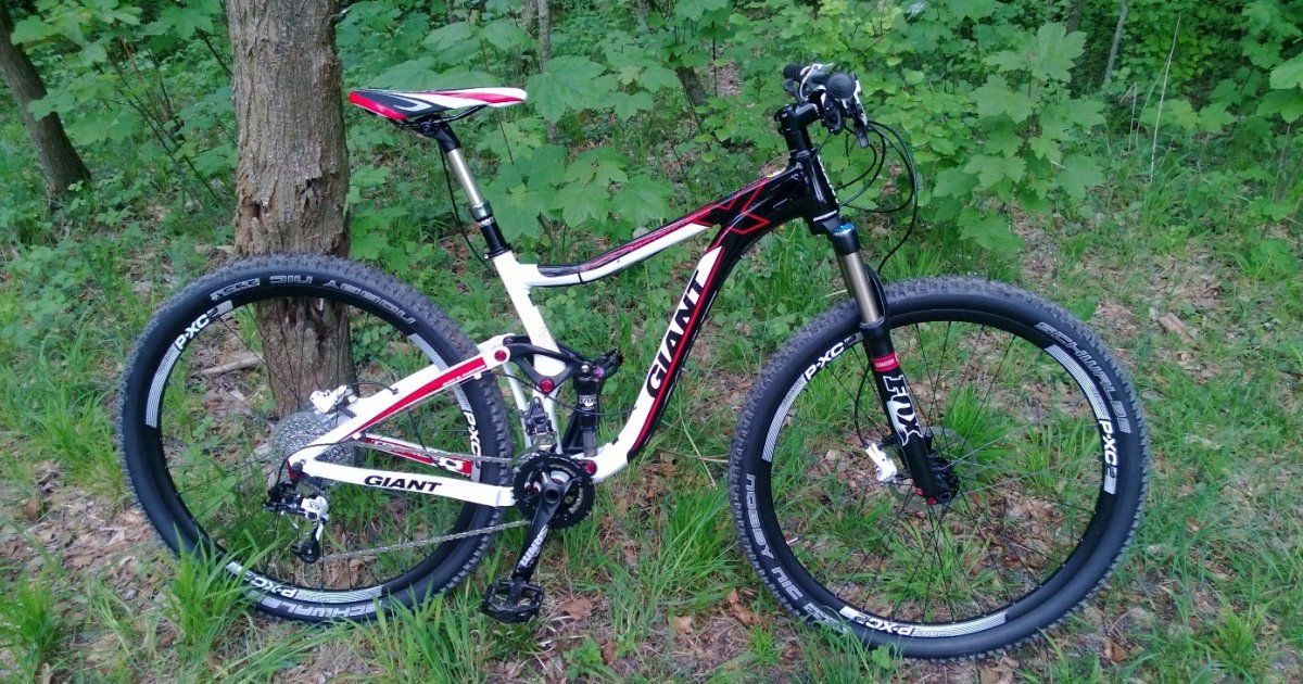

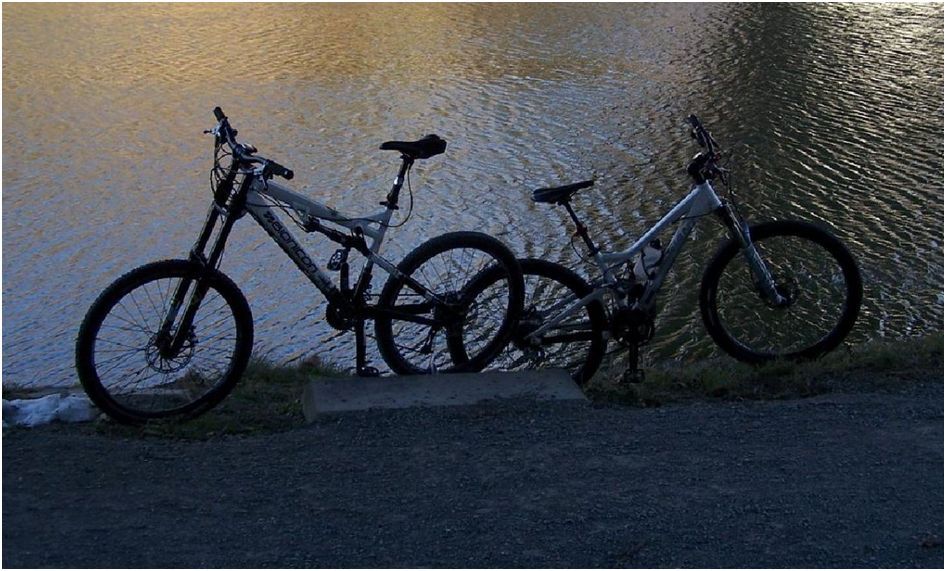

hier meine beiden Giants. Zum ersten Trance X 29 von 2014 und zum 2ten ein 26er Trance X von 2013. Wobei bei letzterem Rad inzwischen eine 10fach XTR Shadow Plus mit FRM X Glide 36/24 an der Kurbel und ein Race Face Turbine Stem verbaut ist.

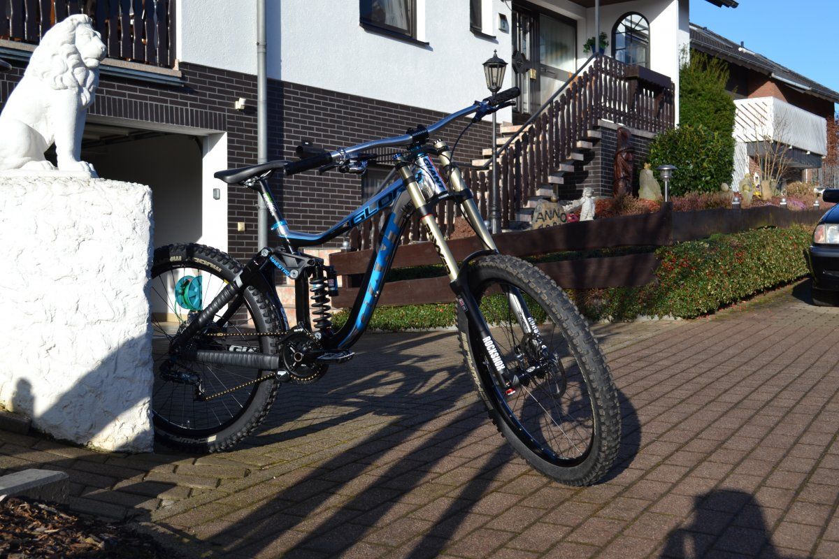

Ich habe dass erste Reign - wie oben zu betrachten. Bei dem guten Rad ist leider das tretlager hoch und der lenkwinkel steil
Daher baue ich bald einen 190 mm Dämpfer ein der den gleichen hub hat wie der Serien 200x50 daher komme ich auf einen gleichen nominalen federweg nur durch das tiefere einfedern ( komprimiert 140 mm Vergleich 200x57 sind es 143 und 200x50 150) mit einer höheren endprogression was ich aber nicht schlecht finde. Durch dieses tiefer legen wirke ich der tretlagerhöhe und lenkwinkel entgegen und bewege mich auf einem passablen Maß was den sitzwinkel betrifft
