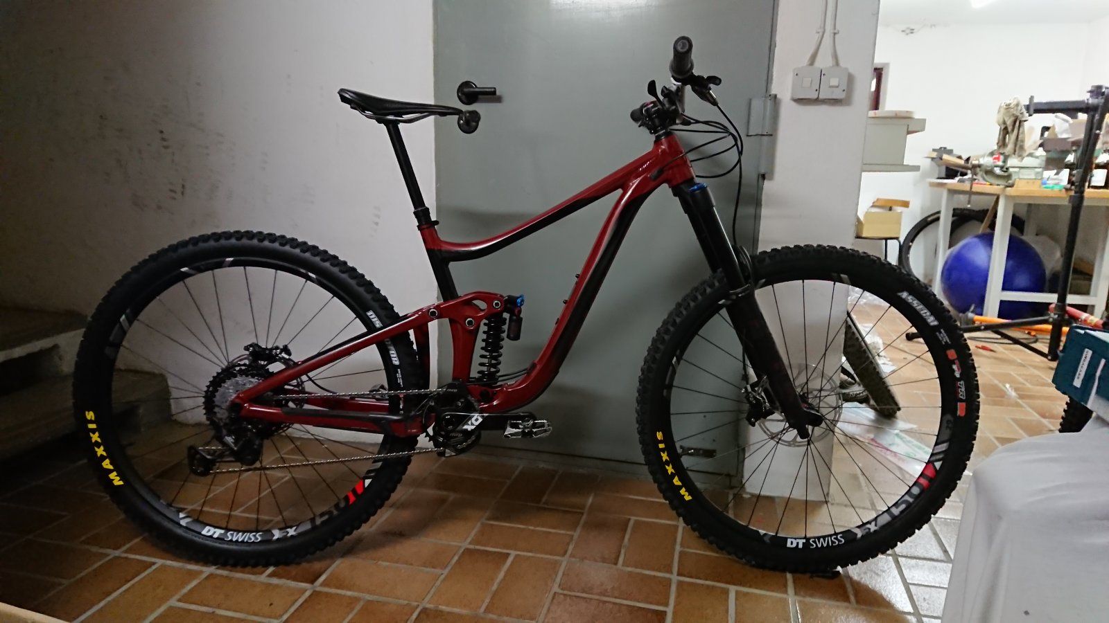

Wenn du in einem Bike Laden arbeitest: wärst du so nett einmal zum testen einen 205x65 Dämpfer einzubauen? Wenn sich das ausgeht, ohne Kollision bei vollem Einfedern, wäre das sehr interessant
Dann sollten es knapp 146/60*65=158mm Federweg sein.
Wenn ihr mir einen 205er Trunnion zur Verfügung stellt, gern...
"Ham wa nich, können wir aber bestellen"
Schade. Wie schaut es denn bei den aktuellen Besitzern aus, wenn sie den Stock Dämpfer ganz leer machen und komprimieren? Passt da nur noch ein Blatt zwischen Hinterbau und Sattelrohr oder wäre ist noch gut Luft? Bei ersterem ist die Frage eh geklärt
Ohne es gefahren zu sein... vlt geht der Hinterbau so gut damit so etwas gar nicht nötig ist?
Warum sollte er dann mit mehr Hub auf einmal schlechter gehen? Die Kennlinie wird da ja nicht total abdriften. Wenn ich die Wahl hab zwischen dem guten Hinterbau mit wenig Hub und dem guten Hinterbau mit mehr Hub, nehme ich gerne den mit mehr. Du fährst ja auch ein Reign und kein Trance
was hat dir an der Gurke nicht getaugt?
der Hinterbau irgendwie und das sich immer wieder der Flip Chip löst Gewicht und Vortrieb des Bikes sind auch net so grandios! wobei ich fairerweise sagen muss das ich das Problem mit dem Flip Chip in den Griff bekommen habe und dadurch geht deutlich mehr Ruhe ein bei dem Bike! vielleicht behalte ich es auch!
