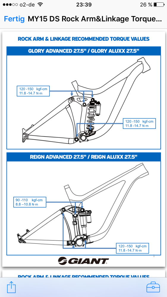

@Daniel1982 hast den Dämpfer ausgebaut um die Decals zu verkleben?
Werde meine decals heute bekommen.
Wenn es geht würde ich mir gerne das ausbauen sparen.
Hab keine Angaben über das Anzugsdrehmoment. Und nach "Fest" kommt ja bekanntlich "Ab!".
