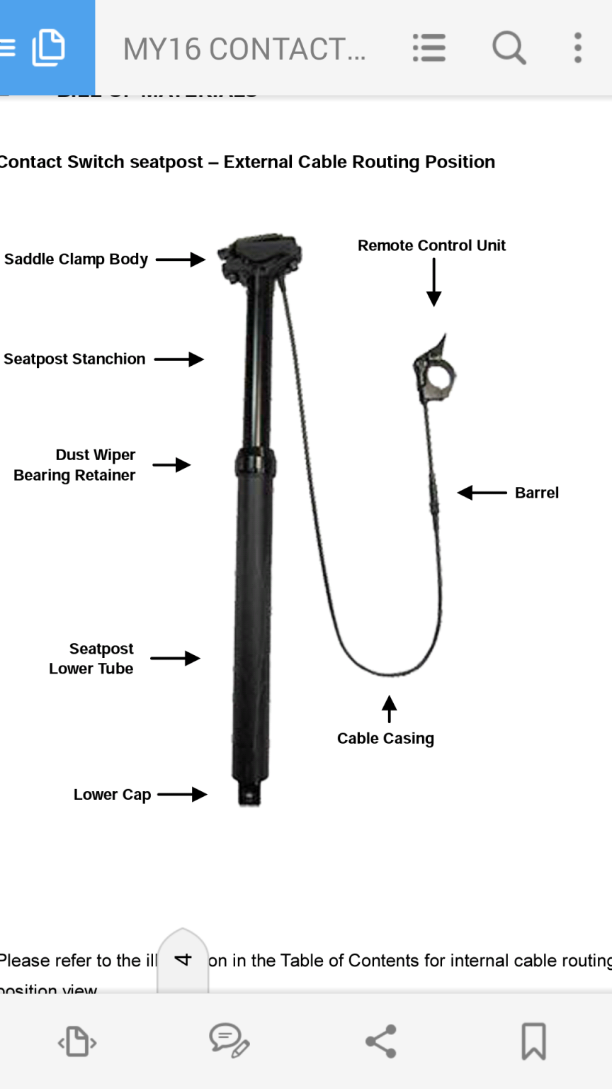

Hier ein Bild aus der Anleitung (Barrel) - regelt nur die Zugspannung! Oder hat das noch ne andere Funktion?

Mit der Zugspannung hast du recht. Hinzu kommt die Möglichkeit den Zug durch die Metallhülle (davor), in einem etwas kleineren Radius zu führen, als mit der normalen Schaltzugaußenhülle, die danach kommt.
