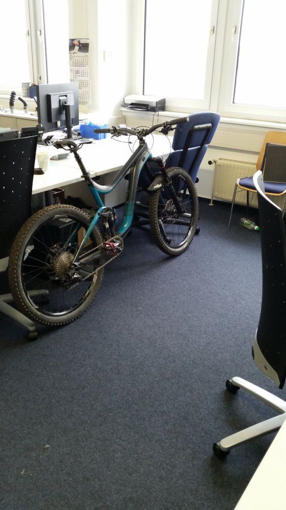

moinsen,
da ich seit Kauf meines reign `15 einen fox dhx 5.0 drin habe, überlege ich nun diesen zu ersetzen...jetzt die Frage: soll ich auf den Serien Monarch RC3 gehen oder hat schon wer andere Dämpfer als "besser" getestet im reign? Fahrprofil ist von Tour (max.1000-1200hm) bis Bikeparkeinsatz alles dabei. Haupteinsatzgebiet sind aber knackige Trails mit vielen Sprüngen und ab und zu auch der Dirtspot.
Danke
Michael
