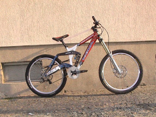

Giant Team DH oder Kona Stab Supreme Rahmen!
was würdet ihr nehmen?! beide baujahr 05, beide größe m. reicht m überhaupt?!bin 1,88.ich hoffs mal ^^

zum stab supreme: m reicht dicke! bin 185 und habe den s rahmen (steht übrigens zum verkauf...), die rahmen fallen ziemlich lang aus!
im allgemeinen sind das recht unterschiedliche räder, von den fahreigenschaften würde ich inzwischen eher zum giant tendieren (leichter, "fluffiger", imho aktivere fahrweise fordernd), gegen das giant sprechen die probleme mit der lagerung, die lagersets von giant kosten ein vermögen und ich kenne fast niemand der das rad hatte und keine probleme mit recht hohem lagerverschleiß hatte. beim zweiten bin ich mir nicht mehr ganz so sicher, ich meine das giant wäre ne unisize, und dabei mit sehr langem sattelrohr (für die athertons gabs damals ne sonderanfertigung die kleiner war...), das würde mich persönlich stören. das kona is halt etwas "robuster" gebaut, und halt doch recht lang.
grüße
jo
Ich stimm dem THEYO zu. Hatte das 04er Stab Primo in Größe S bei 1,80m. Den direkten Vergleich zum Giant kann ich nicht ziehen, da ich das Giant nur einmal kurz vom Kumpel probegerollert bin. Aber man mekrt direkt, das das Stab eher was für nicht so aktive Fahrer ist, die es gerne einfach nur gehen lassen. Da schluckt es so ziemlich alles weg. Leider auch die Pedalkraft im Wiegetritt. Man merkt deutlich das dort Kraft verloren geht. Dafür bietet es sehr hohe Reserven und man kann das Fahrwerk sehr "plush" fahren ohne Angst vor Durchschlägen haben zu müssen.
Was mir beim Giant nicht gefällt ist das verhältnissmäßig lange Oberrohr und das lange Sitzrohr. Mein Kumpel hat Sattel und Lenker fast auf einer Linie, obwohl der Sattel fast ganz unten ist. Mir taugt das nicht. Da ist das Stab von der Geo schon gefälliger. Da merkt man auch das Kona nicht die reine Racemaschine ist wie das Giant.
Für den reinen Renneinsatz für den etwas geübteren Fahrer halte ich das Giant für besser geeigent. Für einen durchschnittlichen Fahrer, der eher spaßmäßig DH und FR im Mix fährt würde ich eher zum Stab raten.
Ein kleiner Pluspunkt fürs Stab ist auch der gut zugängliche Dämpfer. Beim Giant sitz der dermaßen Verbaut das Einstellungen nur schwer vorzunehmen sind.

kona stab supreme 05
kona stab supreme 08
