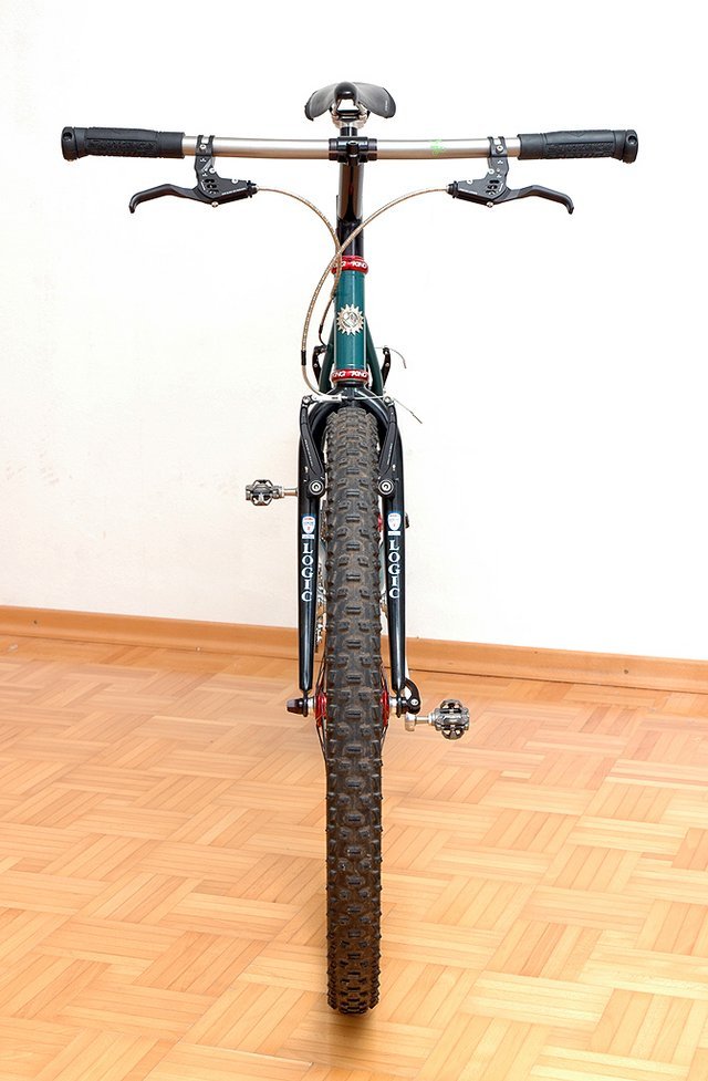

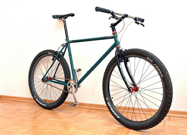

Warum noch V-Brake?
1.Weil ich kann
2.Weil von über 10 Rädern nicht eins 'ne Disc-Aufnahme hat
3.Darum:
