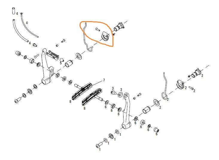

Hallo! Ich schließe mich den V-Brake Fahrern einfach mal an. Ich fahre die Avid SD7 und liebe diese Dinger wirklich - einfach, schön und für eine Felgenbremse verdammt kräftig. Leider ist sie nicht unzerstörbar. Mir ist bei der hinteren linken Bremse das Gewinde der Federspannung durchgedreht. Nicht das des Schräubchens, sondern das der Federhalterung. Ist das reperabel? Ich fänd es schade die Bremse deswegen wegschmeißen zu müssen, kann sie aber auch nicht auseinanderfriemeln wie in der Explosionszeichnung. guten abend!
es handelt sich um das markierte Teilchen. Ich kann die Bremse leider nicht so zerlegen, wie angegeben. Ist wahrscheinlich vernietet oder so.

Es wird ganz sicher vernietet sein, nicht ohne Grund.;)
Dieses Teil wechseln könnte man ohne weiteres nur bei der Avid Ultimate, da ist das quasi lose "drangepappt".
Das Ersatzteil wäre aber das nächste Problem.
OK, danke. Das dachte ich mir schon... Ich hätte sonst mal rumgefragt, ob jemand eine (anderweitig) defekte SD7 rumliegen hat. Sehr schade. Übrigens hatte ich die Schraube gar nicht fest angedreht, das scheint einfach ziemlich empfindlich zu sein. Also bitte Obacht:)
Mir ist bei der hinteren linken Bremse das Gewinde der Federspannung durchgedreht. Nicht das des Schräubchens, sondern das der Federhalterung. Ist das reperabel? Ich fänd es schade die Bremse deswegen wegschmeißen zu müssen, !
Man kann auf die Schräubchen auch verzichten.Meine Tektro-Vbrake stelle ich seit ca. 10 Jahren nur noch über das Verbiegen des Federdrahtes ein.
Viele V-Brakes lassen sich gut ohne die Schräubchen einstellen: Federdraht oben aushängen, etwas nach aussen biegen und wieder einhängen. Funktioniert bei meiner Tektrobremse seit gut 10 Jahren hervorragend
