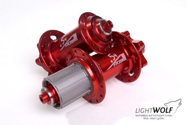

Der Titel sagt eigentlich schon alles. Die Acros 54er Nabe ist vom Gewicht her (klar schwerer als TUNE) eigentlich recht interessant vorausgesetzt die Dinger sind sorglos.
Laut Bike Workshop hat die vordere so um die 145g und hinten lag das Gewicht so um die 250g.

also die preise für a hub .54 sind schon fett aber das design und das gewicht stimmen

ich habe in letzter zeit einige acros aufgebaut.
und ich finde den preis von 450€ für einen nabensatz gemessen am markt absolut gerechtfertigt.
müsste man eine grafik zur positionierung der naben (im speziellen die .54) machen würde ich hope, tune und chris king als dreieck anordnen und die acros fast genau in der mitte platzieren.
von der wertigkeit zwischen hope und chris king.
vom gewicht ein wenig richtung tune
von der konstruktion, den toleranzen und der technik ein wenig in richtung king.
vom preis liegt sie ja absolut mittig.
wenn man bedenkt, dass ein satz DT 240S mit 480€ gelistet ist zwar gut funktioniert aber simpel und lieblos aufgebaut ist, sind die acros mit ihren doppelten dichtungen, komplett made in germany, dem nadellager unter dem fein gerasterten freilauf (5klinken in 30zähne) fast schon ein sonderangebot.
ich bin jedenfalls begeistert von den naben, weil man hier einfach merkt, dass sicht hier jemand gedanken gemacht hat, ein grundsolides teil in wertiger qualität auf den markt zubringen ohne den preis expodieren zu lassen.

tune dreht nabengehäuse, achsen und endstücke selbst.
die lager kommen per schiff
der zahnring wird auch zugelifert
beim freilaufkörper gibts viele spekulationen.
die carbongeschichten an den naben kommen von BTP
tune-naben funktionieren inzwischen tiptop, auch die lager müssen längst nicht mehr jedes jahr getauscht werden. dennoch sind die naben schöne leichte bastelware. aber ich finde das hat auch sein charme, wenn die teile nicht 100% CNC im reinraum herstellt werden.
mit großer freude habe ich aus reiner neugier mal eine .54 zerlegt.
schon das herausziehe erfolgt leicht saugend.
hier ist alles sehr genau gearbeitet
Die lager sind alle Norm-Lager aus deutscher fertigung.

greifen die 5 klinken gleichzeitig, oder versetzt? Gleichzeitig (was bei 5 Klinken eigentlich nur sinn macht) wären 30 Rasten ja jetzt nicht sooo viel.
die greifen gleichzeitig
gemessen, was der markt in der preisklasse bietet ists schon am meisten:
acros 30Z bei 5klinken
tune: 24Z bei 3 klinken
DT240: 18Z Stirnverzahnung
felix
der freilauf ist leiser und klingt höher
weniger resonanz und höhere frequenz.
