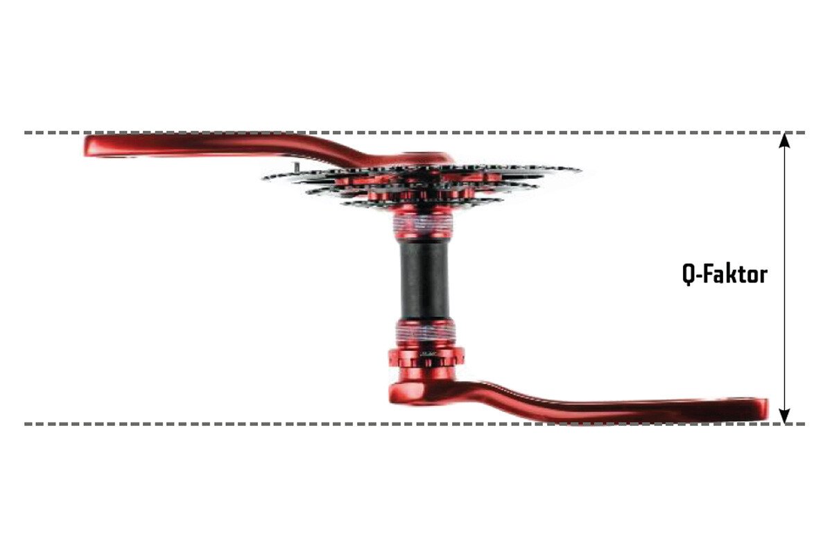

Für mich sind deine Kurbeln zu wenig gekröpft. Die passen für alte, eher schmälere Rahmen oder eben Roadbikes.
So sollte das aussehen:
Das ist hilfreich. Da wird dann der besagte Q Faktor entscheidend sein. Danke!
Kann ich denn davon ausgehen, dass eine XTR 970 oder 980 ohne weiteres passt?
Eigentlich schon. Du kannst das auch ganz grob überprüfen, in dem du nach dem Q-Faktor der Kurbel suchst. Z.B. für die FC-M960 finde ich 168mm:
Davon ziehe ich 30mm für Kurbelarmdicke und etwas Luft ab = 138mm.
So breit, oder besser schmal, sollte dann der Rahmen, ungefähr 170mm nach dem Tretlager, an den Kettenstreben sein.
Dann passt das.
