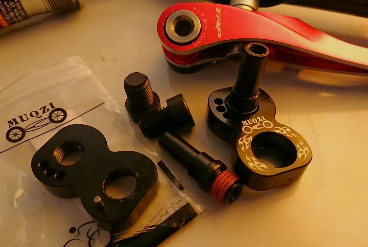

Gleich als ich das Teil im fernen Shenzhen bestellt hatte -Ihr kennt diesen, wider besseren Wissens, 'Muss ich sofort erledigen' Reflex?- war mir klar; so viel Improvisation mag ich dann doch nicht leiden. Pfusch!
Die Ahnung, dass es wahrscheinlich eh nicht passt; beinahe beruhigend.
Und, puh!, es passt nicht. 22mm sind einfach zuviel.
Gleich als ich das Teil im fernen Shenzhen bestellt hatte -Ihr kennt diesen, wider besseren Wissens, 'Muss ich sofort erledigen' Reflex?- war mir klar, so viel Improvisation mag ich doch nicht leiden. Die Ahnung, dass es wahrscheinlich eh nicht passt; beinahe beruhigend.

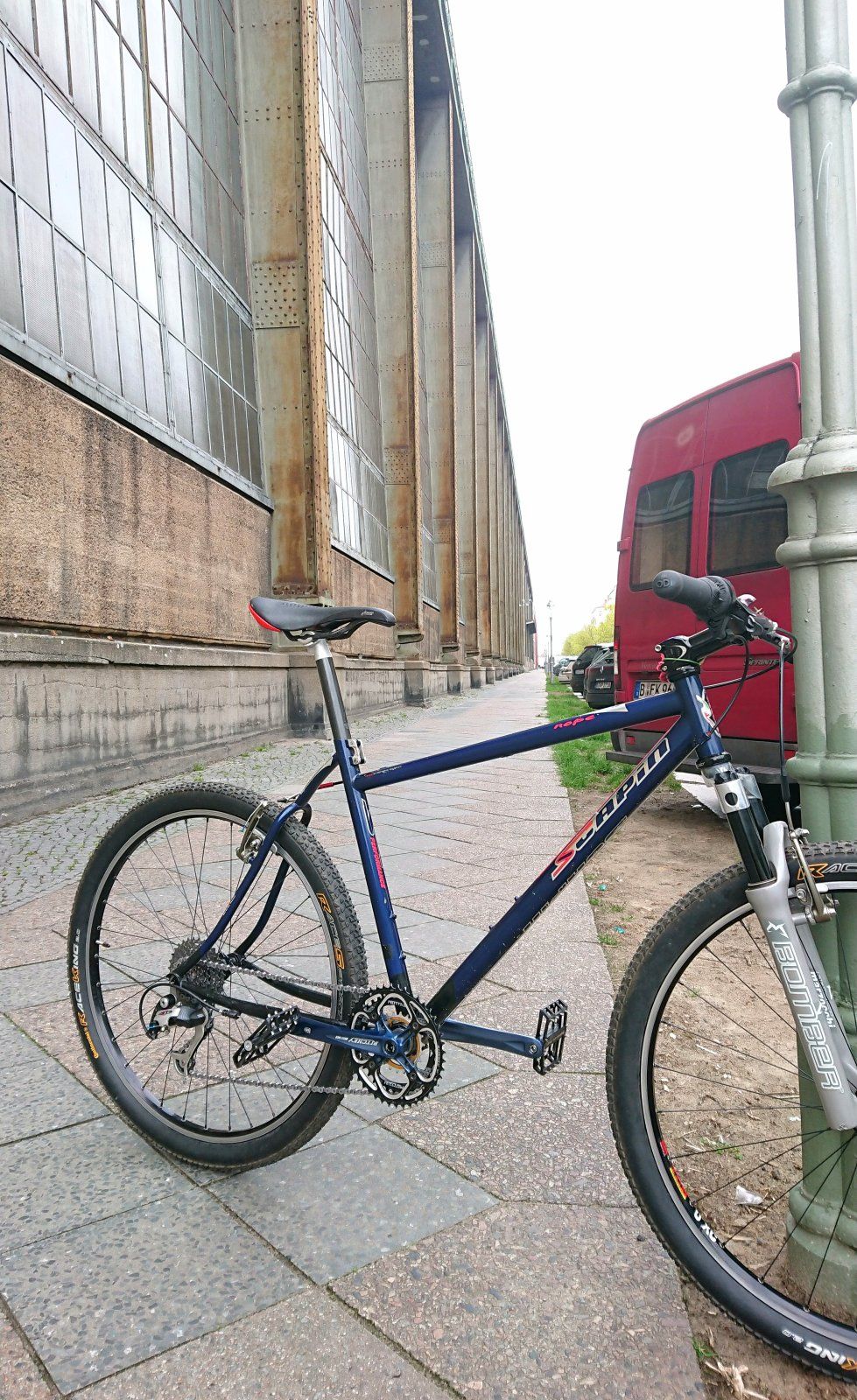

Gestern erst stundenlang durch die Hinterhoefe der Stadt, hab ich wieder gemerkt, wie angegossen das Teil passt. Und wieviel Spass es macht.
Das 'neue' Nope läuft irgendwie...von allein: Ob im krassen Rush-hour Autoverkehr unter effektiver Ausnutzung sämtlicher Wege- und Fluchtoptionen im Chicagostop-Modus oder auf den verblockt-versteckten Brachen ab vom rush.
Marzocchi sei Dank. Den altbewährten V-brakes unbedingt auch.
Das Rad ist das letzte funktionierende Fortbewegungsmittel in diesem völlig aus dem Ruder laufenden RiesenTrubel. Neben der Uebung brauchts das richtige Gerät.
Das Nope läuft irgendwie...von allein: Ob im krassen Rush-hour Autoverkehr unter effektiver Ausnutzung sämtlicher Wege- und Fluchtoptionen im Chicagostop-Modus oder auf den verblockt-versteckten Brachen ab vom rush.
Check bzw. 26 rules.

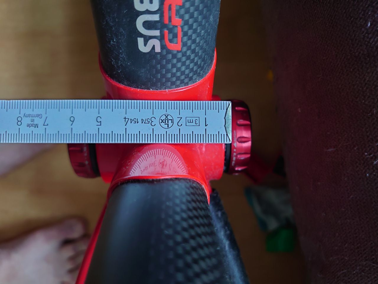

Und zwar besitze ich ein Scapin Nyro, bei dem ich versucht habe die Kurbel zu wechseln.
Was so einfach klingt, stellt sich als schwierig heraus, denn obwohl ich laut Katalog (und auch Tretlager Maß), eine ganz normale BSA Kurbel verbauen kann (68/73), passt keine meiner vorhandenen Kurbeln. Alle schlagen an der Kettenstrebe an und selbst 2,3, spacer sind keine Hilfe.
Was mache ich falsch?
Gibt es Kurbeln mit spezieller "Weite"?
Ich bin für jeden Hinweis dankbar.
Das ist je nach Kurbel und Rahmen unterschiedlich. Manche Innenlager haben nur eine 107mm breite Welle, andere 122mm. Da macht Versuch vermutlich klug. Wenn ie Kurbel sonst am Rahmen schleift, dann muss wohl einiges "raus stehen". Ich kenne aber ehrlich gesagt das Modell nicht.
Das habe ich gemacht aber von denen die "schleifen", sind alle auf den ersten Blick passend und andere sind viel zu lang. Normalerweise ist es ja mit 2-3 spacern getan aber hier wohl nicht.
Ich warte mal - vielleicht weiß ja hier einer etwas genaueres. Ich habe alle meine Kurbeln ausprobiert und kann aber mit einer "ungefähren Schätzung" jetzt auch nicht losgehen und irgendwas kaufen.
Redest du von einer Shimano Hollowtech II Kurbel? Weil an Kurbeln für Vierkantwelle gibts eigentlich keine Spacer.
Wenn du mir die genaue Bezeichnung einer Shimano Kurbel durchgeben kannst, kann ich dir die passende Wellenlänge angeben. Aber nur für Shimano und Vierkantwellen.
Danke für die Rückmeldungen! Ich habe den Tiger mal aus dem Käfig geholt ;)
Anbei ein paar Fotos:
  • Tretlagergehäuse 68mm
  • Rotor Agilis mit 124mm
  • Lager ist ein Rotor Ceramic
Meine XT Kurbel hat glaube ich das selbe Maß wie die Agilis und bei beiden fehlen immer ein paar mm sodass ich die linke Kurbel nicht "abschließend" aufschrauben kann.

Den O-Ring (Bauteil Nr. 3) hast du montiert?
http://www.radsportler.eu/mobil/technik/kurbel/rotor-agilis.pdf
edit: An dem schmalen Ring wird es nicht liegen.
Ich habe jetzt noch gelesen, dass es sowohl MTB als auch Road Versionen von der Kurbel gab. Da du an deiner Kettenstrebe nicht vorbei kommst, wird das wohl ne Road Kurbel sein 🤷🏻‍♂️.

Es gibt aber Road und XC - ich habe beide da.
Wenn du jetzt aber mal schätzen müsstest: Wenn 124er Welle nicht reicht, welche Länge wäre die nächst größere/passende?

Das war das Stichwort: Du hast wahrscheinlich Roadlagerschalen eingeschraubt, die sind jeweils 1mm dicker wie MTB-Schalen. Ist das dieses Lager:
https://www.bike24.de/p117798.html?...MIkYT14ra-_wIVYy0GAB1u7QRsEAMYASAAEgLeSPD_BwEWenn ja, brauchst du einen Roadkurbelsatz und musst die 3 Distanzringe entfernen, weil die bei Road nicht benötigt werden. Oder einen der Distanzringe entfernen und schaun ob eine MTB-Kurbel dann passt.
Oder ein MTB-Lager kaufen.
Aber es geht doch um die Länger der Kurbelwelle!?
Egal welche Lager ich eingebaut habe oder welche Kurbel (aus den vorhandenen) ich probiert habe - die rechte Kurbel streift, oder stoppt an der Kettenstrebe.
Die Kurbeln müssen zu dem passen, was du ins Tretlagerrohr einschraubst: Also Roadlagerschalen (ohne Distanzringe) gehören zur Roadkurbel und passen nicht zum MTB-Rahmen. MTB-Lagerschalen (mit Distanzringen, weiß aber nicht wie das genau bei Rotor ist) gehören zur MTB-Kurbel und sollten in einen MTB-Rahmen passen. Wenn das dann nicht mit den Kettenstreben ausgeht, brauchst du nen anderen Kurbelsatz.
Schau doch nach dem Q-Faktor der Kurbeln und miss aus, wie breit der Rahmen an der Stelle ist, wo die Kurbel kollidiert, dann kannst du dich bei der Wahl der neuen Kurbel am Q-Faktor orientieren.
